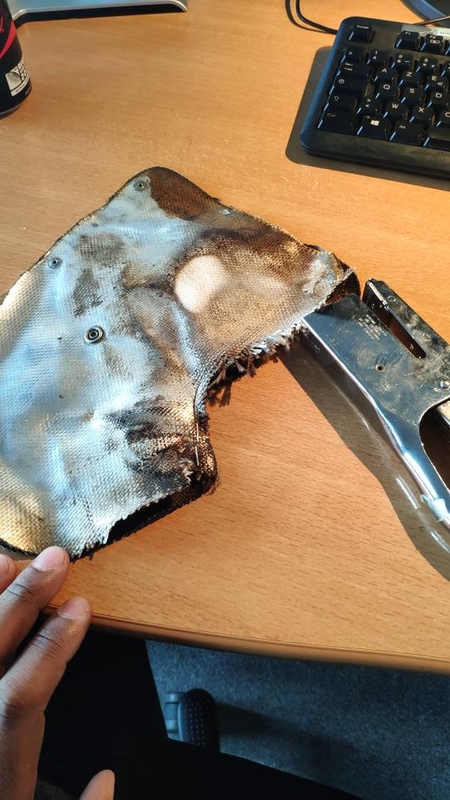

Je cherche une tole de protection thermique que je pourrais modifier et l'adaptaters. Vous savez ou je peux en trouver une ? Avec ce collecteur la durite de sortie turbo passe vraiment près et elle n'aime pas du tout la chaleur. Mon encienne durite devenait toute mole avec la chaleur et finissait par sortir. J'ai rajouté cette protection autocollante mais je veux mettre quelque chose en plus.

c'est pour faire passer entre le collecteur et la durite. je vais le fixer au couvre culasse
Perso, j’ai mit un morceau d’isolant OEM autour de la durite maintenue avec un collier inox et ça bouge pas.

Le truc c'est que le pare chaleur d'origine je suis pas sur qu'il passe avec mon collecteur a voir...
L astuce de la chaussettes d'origine peut aussi faire l'affaire.

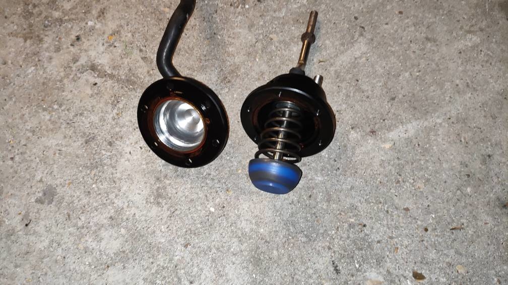

Aujourd'hui montage du ressort de la wastegate. Je suis passé d'un ressort avec un t'arage de 1,2b a un a 1,5.
Et maintenant ça pousse ... Sa pousse fort. C'est simple j'ai gagné 30gr/s en débit d'air par rapport a l'autre ressort.

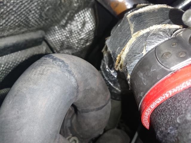

Bon pour protéger ma durite je retourne sur le système d'origine que j'ai réparé avec des agrafes. Pour rappel un jour j'avais demanchone telment fort que ça a déchiré la chaussette.
