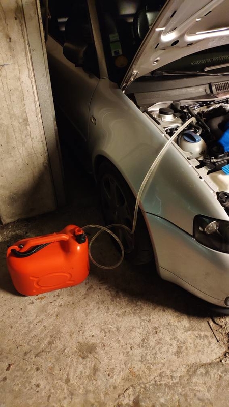

Astuce tout con pour vider le reservoir. Déconnecter l'arrivée d'essence, mettre un tuyau et shunter le relai de la pompe en direct. Sa evite d'en foutre partout quand on retire le panier.

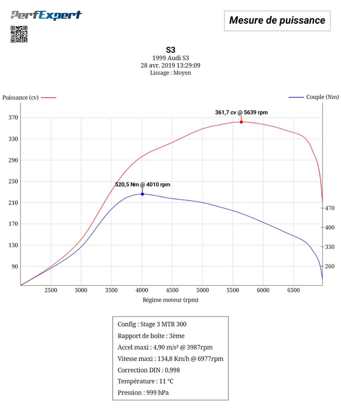

J'aurai aimé la passer au banc des que possible histoire de connaître le résultat final pour voir aussi si Cédric a bien bossé lol

Je pensais avoir plus mais pas grave je suis déjà content de sortir les chevaux.
C'est un MTR pas un EFR, si tu en demande de trop il fera pas long feu.
On est même pas censé avoir autant à la base, 1.9B c'est beaucoup deja
Envoyé de mon H8416 en utilisant Tapatalk
Oaui c'est beaucoup après si il casse ... Je serais obligé de mettre plus gros ... C'est logique hein ...
Ouai Euhh c'est pas le meme taf et taro pour mettre un EFR
