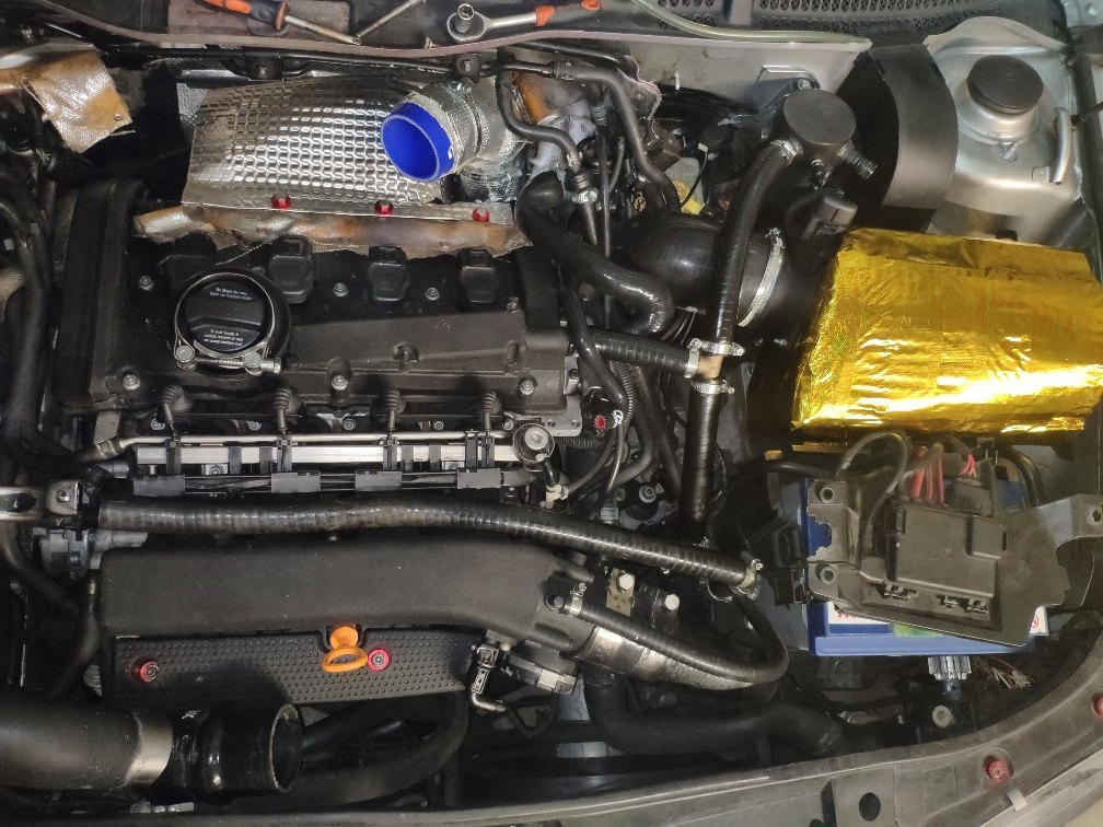

Bon pas mal de petite news:
- j'ai reçu mon kit pour passer en 280mm à l'arrière, j'attend de recevoir mes silent bloc de barre stab AR renforcé pour le monter.

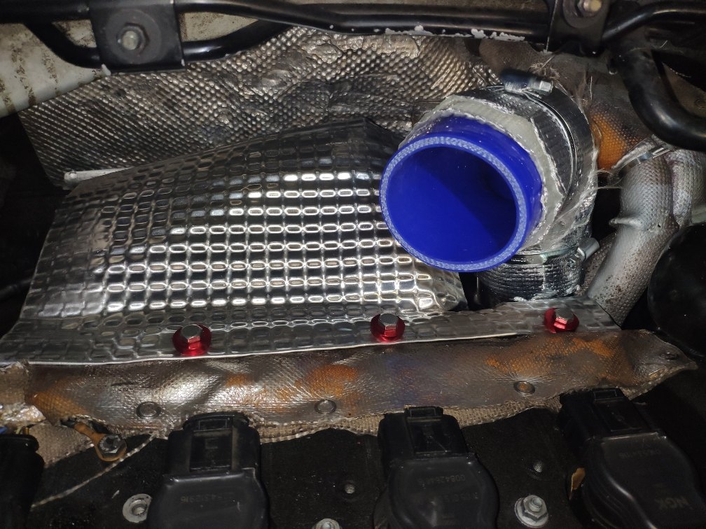

- j'ai fabriquer une plaque pour isoler la durite qui sort du turbo
- j'ai cloisonné mon admission, il me manque le conduit d'air pour amener l'air frais de la grille antibrouillard à l'admission
- je vais prochainement recevoir mon radiateur d'huile

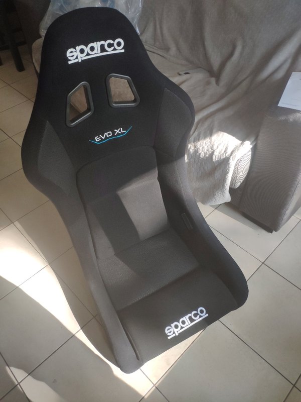

et j'ai enfin commandé mon siège, c'est pas celui la que je voulais au départ mais vu la largeur de mes hanches j’étais obligé de prendre un siège en Xl et des sièges de cette taille il y en pas beaucoup...

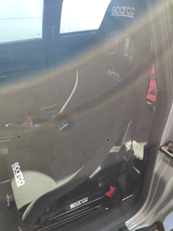

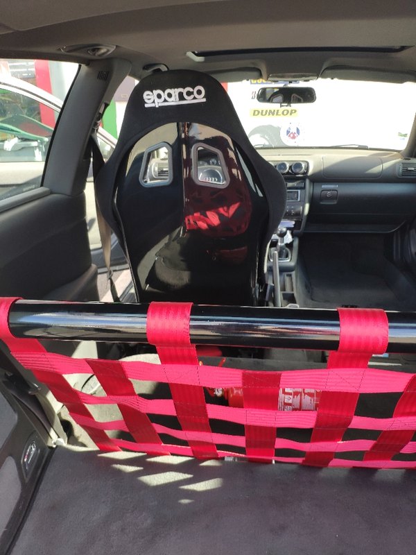

Montage du siège !!! Plutôt satisfait. Confortable, bon maintien. Le harnais ça sera pour apres. J'ai donc un intérieur a vendre !!
  • Adore 1
Sympas les sièges !

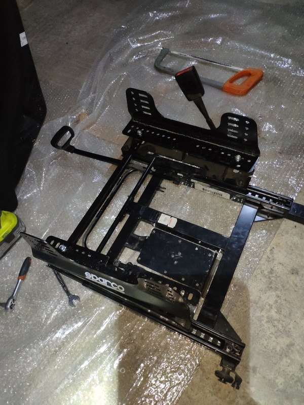

tu as adaptée ça comment du coup ?
glissière spécifique ? Ou celle de base ?
Il faut garder le support et le rail dorigine. Tu adapte les équerres et le tour est joué ea8d85c7c519c1665a82de92da34e503.jpg
