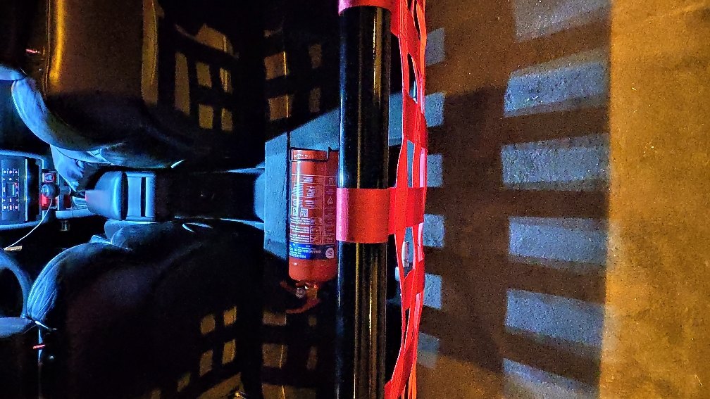

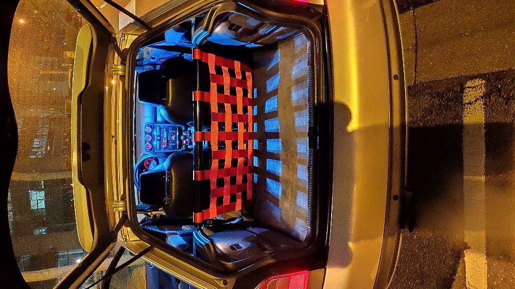

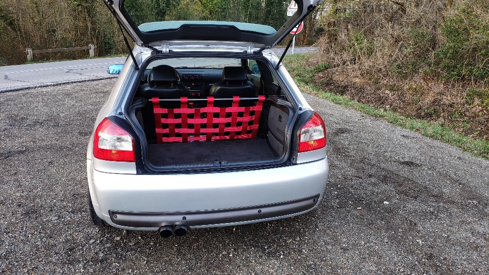

J'ai juste monté de nouveau mano et vidé l'arrière.
J'ai eu de la moisissure sur les sièges arrière j'ai donc tout démonté pour nettoyer mais au final j'ai décidé de les supprimer.
Je suis satisfait du rendu mais je regrette d'avoir payé une fortune pour si peut. Enfaite j'ai mal traduit un truc breff c7656ead12f2265ec8cbbef362b6931b.jpg&key=946907fcdb01f7ca408f0ca19b19ff9e92520fe59fa82f66cea34be170540e45d6239665ad7056bebabde5dac40c5345.jpg&key=f282686c7aa75c71578420c5714ea7a00bfaf29530762745b1c7004873289b02
Bah ça rend bien ce petit filet. Alors c'est quoi que tu n'as pas réussi à traduire ?
Et pas de mano d'AFR?
Elle se radicalise :AP-Smiles_u1F60E:

Jolie taf ça rend bien!!
Niveau conduite ça donne quoi ??
Niveau conduite le fait d'avoir vider tu sens quand même que la voiture est plus souple en conduite tranquille en ville.
Par contre forcement j'entend plus l’échappement  et sur une certaine plage de régime ça résonne.
Du coup j'ai viré aussi mon caisson Focal et c'est al que je vois que les haut parleur d'origine sont vraiment à chier :D
quand tu vires l'intérieur et le caisson tu le sens la diff c'est sur, surtout au niveau musique lol.
par contre une s3 sans siege ça fait bizarre lol
Waaaaah c'est boooo.
J'aime bien.
Maintenant des sièges baquet et un demi arceau, et ce sera top.
