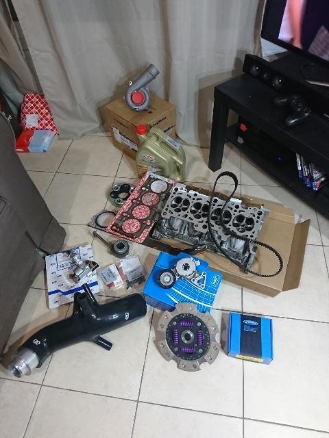

Ça y est j'ai reçu pratiquement toutes mes pièces, il manque que l'huile de boite.
La culasse a été surfacée et je commence à la travailler. c'est plus délicat que le turbo et surtout plus long. Je pensais que ça aurait été plus simple sur de l'alu mais non c'est le contraire du coup il me faut de meilleures fraises.
Par contre j'ai plus le temps comme avant. je sais pas quand je vais commencer le montage.

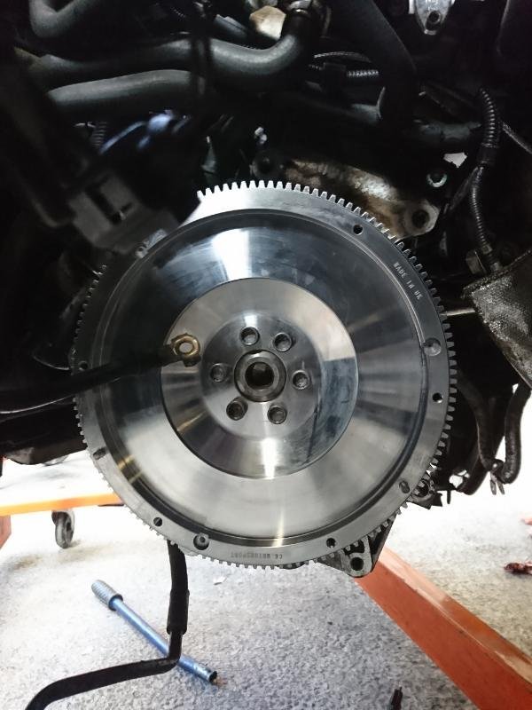

Je me suis fait avoir quand j'ai changé le volant moteur. J'ai pas fais le repere sur le nouveau volant on va faire sans lol

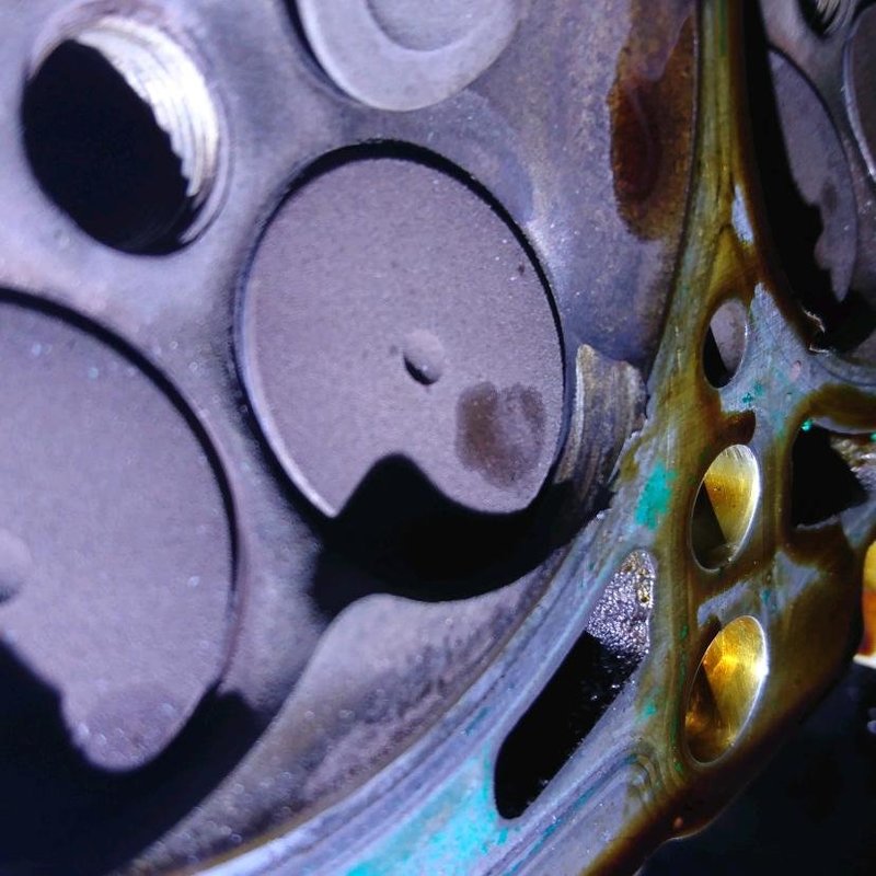

J'ai remarqué des marques sur la culasse causé par les soupapes d'échappement. D'où ca peut venir ? Les guides étaient mort ? b3ebbe57f38fab040a697fea0efd5d31.jpg
Le repére du vm il sert à rien

Ouai il est pas très précis de toute façon. je vais en faire un coté distri. J'ai commandé un comparateur pour contrôler mon jeu de guide de soupape et ça va me permettre de déterminer le PMH exact
Il te sert à rien non plus ton comparateur pour la distrib, une fois que tu est au PMH t'es forcément à ton repère sur l'aac et à tes deux repères au dephaseur

oaui mais pour le remontage pour determiner exactement le PMH je l'aurais utilisé. à mon avis ça se joue à une dent près

Ba non pas à une dent près ton repère poulie AAC et damper sont précis eux

Côte distribution je me rapel pas si il y avait un repere sur le vilo.
Oui sur la damper qui est lui même reporté sur le cache distrib noir derrière la damper

Salut, la trace sur ta culasse n’est jolie AP-Smiles_u1F61E.png, je ne sais pas si tu as démonté mais il va falloir. Pour qu’elle vienne frotter là tu dois avoir le guide mort de chez mort. C’est vite démonté les soupapes avec un lève-soupapes. Un peu chiant car les ressorts sont dans des puits (tu le sais peut-être déjà) disons qu’il y a des culasses plus simple AP-Smiles_u1F609.png

Effectivement pas jolie. j'ai carrément de la matière qui occupe le volume de combustion mais ça ne touche pas les pistons.
j'ai déjà une autre culasse en attente pratiquement prête à être monté. Celle ci va rester dans un coin au cas ou.

le guide est pas mort a ce résultat, tu as pas de guide lol
