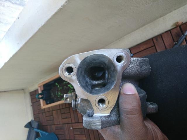

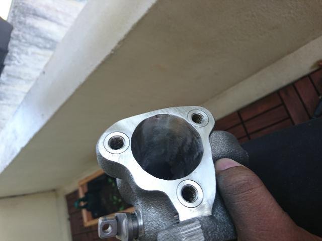

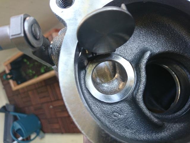

Bon j'ai tafe sur le turbo. Le taf est pas aussi propre que Baptiste ou Mika mais je suis plutôt satisfait. C'est ma première fois avec un dremel
Mes fraises a 12 euros ont devorees la fonte lol
Par contre j'ai juste travaillé lentre du turbo et la sortie de la Wastegate.
Je pense que j'ai viré un peu trop de matière par endroit lol

Ah tu t'es fait plaisir avec les fraises toi aussi :icon_biggrin:
Plus que la finition, vérifie bien que la sortie du collecteur soit bien pile poil en face de l'entrée du turbo !
Travaille aussi la barrette de séparation pour qu’elle soie plus fine

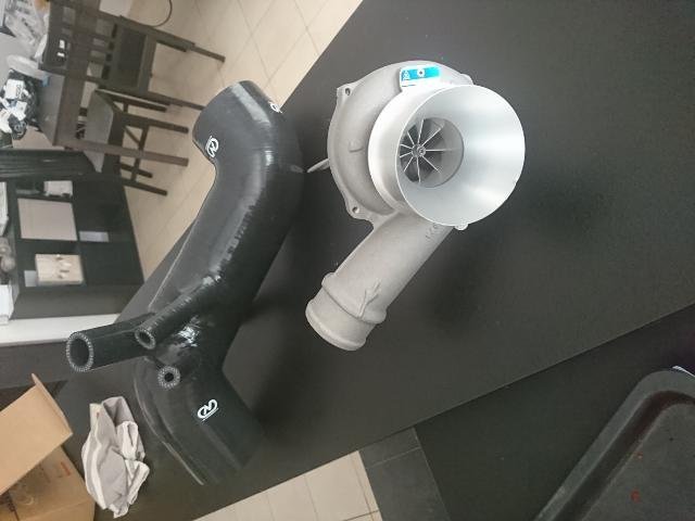

Optimisation du flux d'air a l'entrée du turbo. Rien de dingue mais a ce stade le moindre petit détail compte lol

Tu l'as prise où la durite d'admission ?

Ebay chez creationsmotorsport

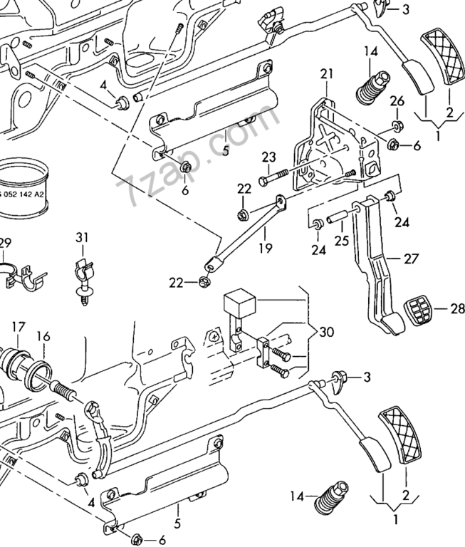

La durite est bien prévu avec ESP conduite à gauche ?
Dans la description il dise conduite à droite mais possibilité de monter pour voiture conduite a gauche en faisant quelque modif. J'ai pri quand même je vais bien voir. je suis pas à une modif pres lol
Je vois pas ce qui peut gêner. surement une durite du maitre cylindre ... j'en doute car il est au même endroit que ce soi en conduite à droite ou gauche
Modifié par Evan972
Bon courage avec le maître cylindre . Sa risque de bien gêné pour le coup
Que ce soi une RHD ou LHD le maitre cylindre est au même endroit. la différence ce fait côté habitacle. la pédale est relier par une tringlerie
sur une photo le maitre cylindre est de l'autre côté ... à voir je vais faire un montage à blanc quand j'aurais le temps pour voir
La référence du maitre cylindre est le même
A mon avis ça doit être des durite de merde qui doivent gêner .
Modifié par Evan972
C’est la conduite qui part du MC qui va te gêné
Ok dac. C'est que il y a une durite type avia qui passe pres de celle d'induction. Je vais bien voir. Je vais essayer de la monter et je vous dirais.

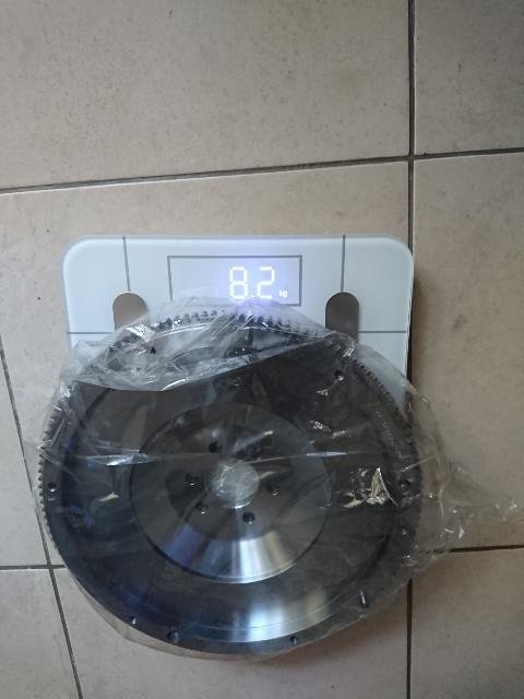

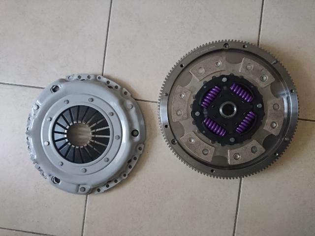

Embrayage reçu
C'est un kit outre manche de chez CG Motorsport spécialisé dans les embrayages.
3cc6ec33ad02f671f676102bd6dbea62.jpg&key=2322d38dc4f2927b42fe85d3e3b1583a063b5eb502de902fc82091fc18f907ef93603679ca46f2cb9e661add62cd0695.jpg&key=4d6cb739ef2b2a0f62296df13d826f6c89161dfabef7fbeb6aee23f7e0bff55d
Environ 610 nm d'après le vendeur que j'ai eu par mail
Possibilité de lavoir en 5 ou 6 patins. J'ai pri 6 pour me raprocher de la sensation d'origine.
Modifié par Evan972
Un peut moin de 800euro livraison comprise. Le volant moteur vient avec le kit
Oui c'est Theo qui m'en a parlé aussi. J'étais retissant mais sur un groupe Facebook de 20vt en anglais ils le monte souvent sur leurs prepa et ils disent que du bien
http://www.clutch-specialists.co.uk/cg-motorsport-777-series-clutch-kit-with-solid-mass-flywheel_p31004689.htm
Cet embrayage est prévu pour le VM d'origine ? Pas possible de mettre un VM monomasse avec ça ?
Il faut chercher sur le site ou leur envoyer un mail.

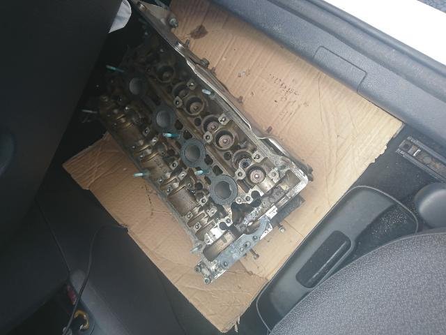

En me promenant sur LBC je suis tombé sur une annonce de culasse APY à vendre pour rien du tout. Donc j'ai sauté sur l'occaz et voila. elle à 110 000 d'après les dires du vendeur.
Elle n'est pas complète mais ce n'est pas un soucis. ça va me permettre d'avancé le taf. Je vais la préparer bien la nettoyer et elle sera prête pour le remontage.
Comme ça j'aurais une autre culasse pour au cas ou

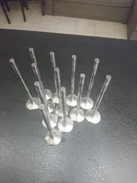

J'ai commandé les soupapes Supertech en inconel et un tendeur de chaine neuf.
Il me reste à prendre la butée d'embrayage, les différents liquides et des bricoles. 1 ère phase des travaux prévu pour début Novembre.
Ce week-end j'ai commencé a nettoyer la culasse et les soupape d'admission . Pour le moment aucune mauvaise surprise tout à l'air ok.
