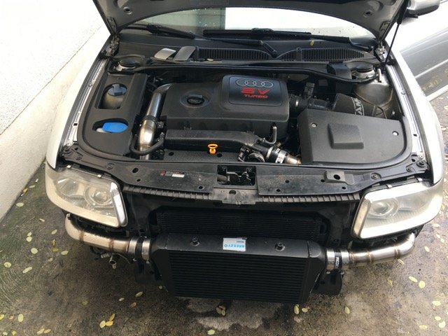

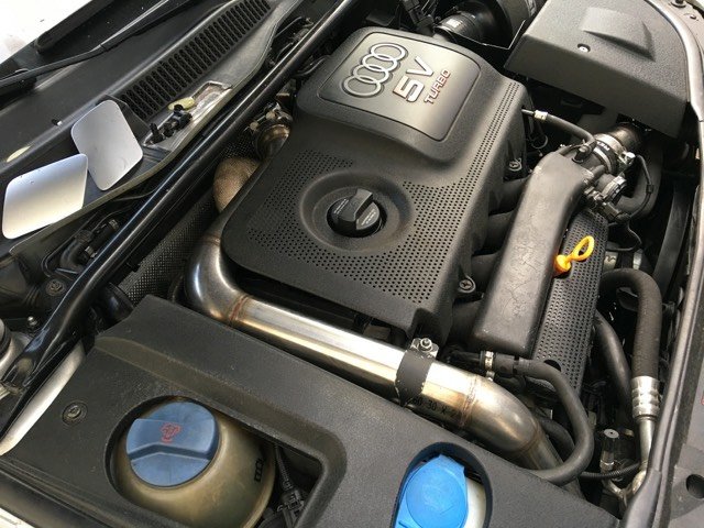

Bon ca y est l echangeur est monté enfin.
Donc c'est un 11 litres. J avais peur davoir du lag mais rien du tout au contraire !
J'ai un gain de couple
Parcontre j'ai plus de lave phares. Et plus de bare de renfort car l'échangeur est tres epais.
Place aux photos5cb9de8320da5571fafbd82ad762ee20.jpgace9a8eb8bb0617312e9c3876f66cefd.jpge78e510b7dfe57fd752e03d7517f0015.jpg
Hum...hum c'est beau tout ça...lol
Vivement la cartographie que je remonte dedans lol.
Alors tes impressions, développe lol
Lol ben ça tire plus et quand je change de rapport c'est plus nerveux, ça réaccelere plus vite.
Apres j'ai pas encore vraiment roule
par contre christophe a bien remis le collier du mastervac?car sur le photo il est pas là
