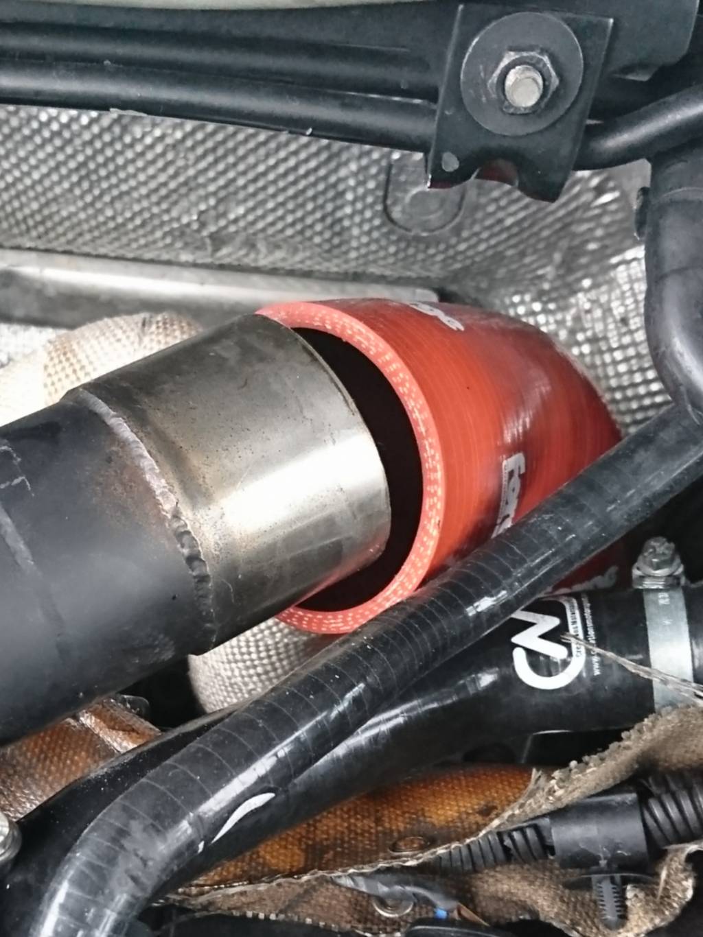

Aujourd'hui très grosse frayeur. En pleine charge sur l'autoroute il y a eu un gros boum !!!
Le moteur a cale, fumé sous le capot odeur de brûle. Je me di ça y est le turbo a lache...
Je suis dégouté en plus je devais alle a un rdv super important.
Je me gare, j attrape mon extincteur car sa pue le brule. J'ouvre le capot mais heureusement rien ne brule. Au final rien de grave juste cette pitain de durite de merde qui demanchone a chaque fois car celui qui a fai l'installation de lechangeur a foutu de la merde. Pas d'outils dans la voiture pour réparer je suis alle a mon rdv avec un bruit de souffleur a feuille mdr.

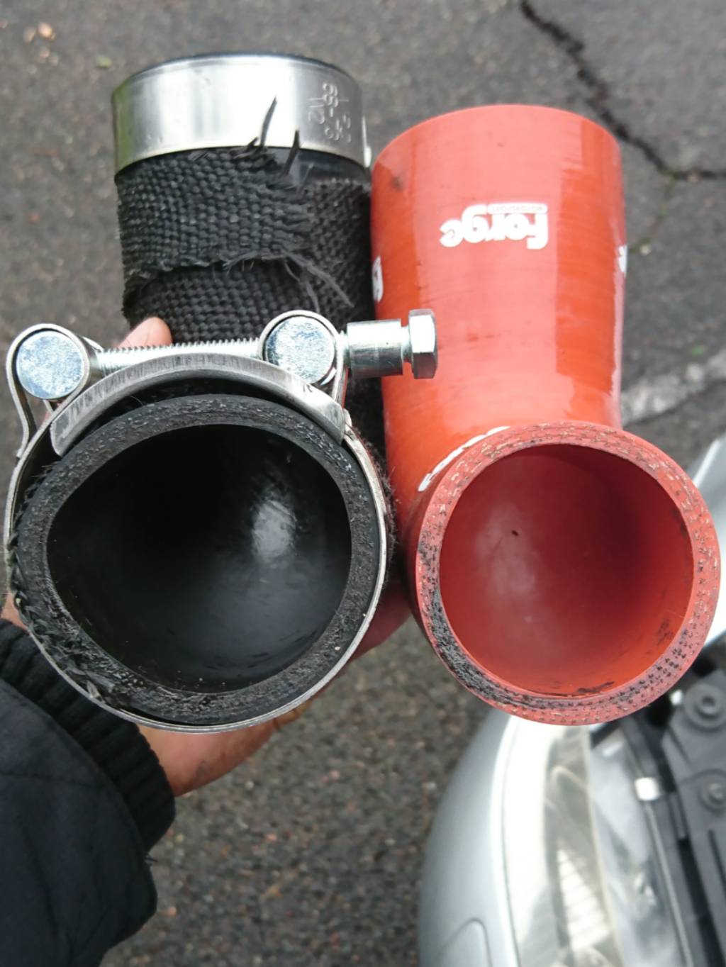

Cet aprem j'ai réparé tout ca. J'avais commandé la durite forge mais malheureusement elle ne se monte pas avec ma config.
J'ai du protéger la durite que javais car quand sa a demanchone le pare chaleur d'origine c'est déchiré... En plus avec la chaleur que le collecteur degage le silicone suinte... OP un bon collier inox bien large et c'est reparti.
On voi bien la différence de diamètre. la durite qu'il a mi est trop grosse !

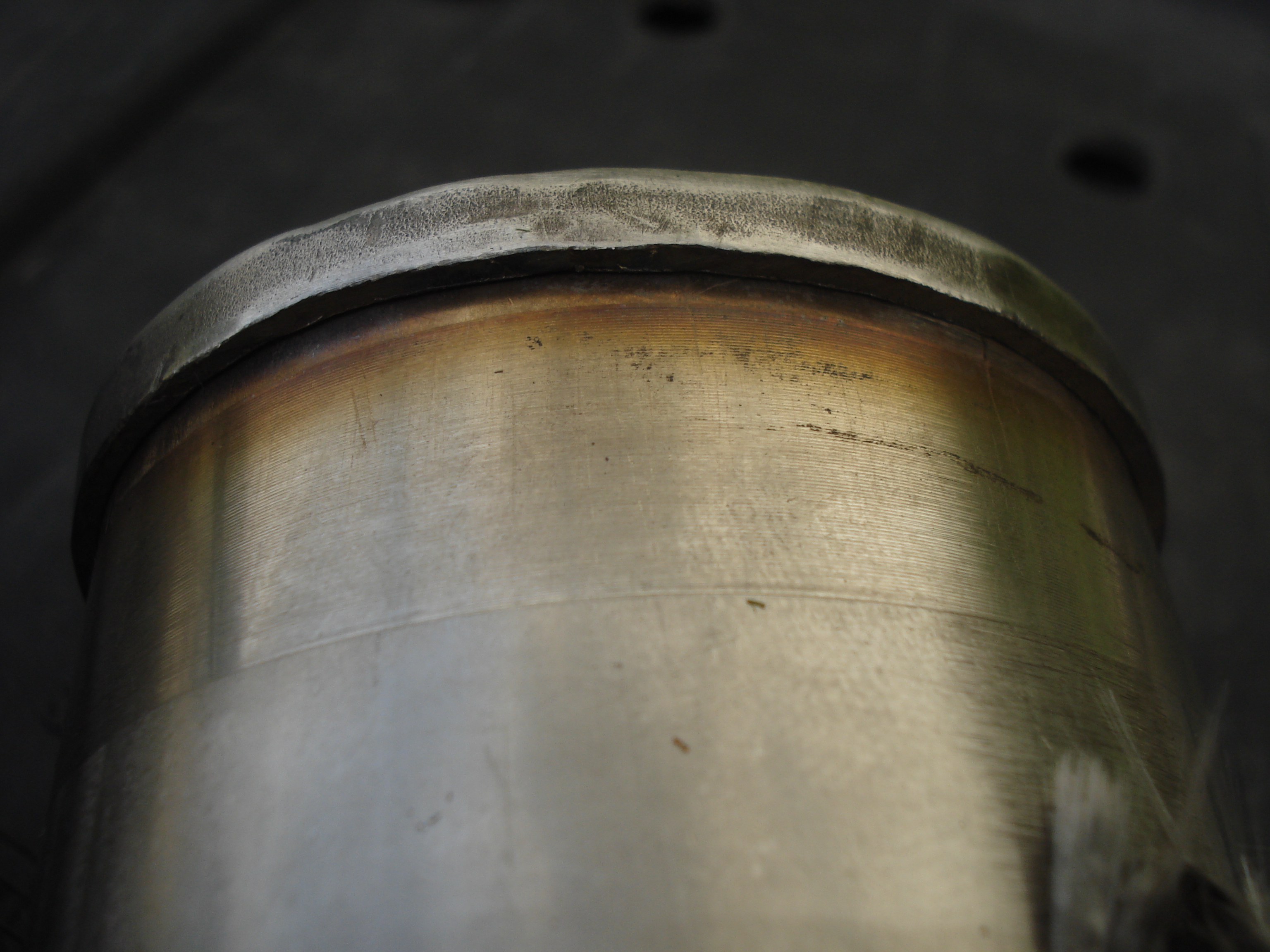

J'avais mis un air restrictor forge et même avec celui la, la durite se faisait la mâle tout le temps après le joint était coupé en deux aussi...
Faudrai lui faire une petite boursouflure avec un lège cordon de soudure
C'est sur le turbo qu'il sort.
Mais la c'est bon, avec le bon collier il sortira plus ;) j'ai pas pu le faire avant car je n'avais pas les bon colliers.

Depuis j'ai fait souder des bourrelets au bout de mes durites inox et ça ne bouge plus !
Oui c'est sûr que ça ne bouge pas avec ca. Mais avec les bon collier ça suffit... Pour le moment mdr

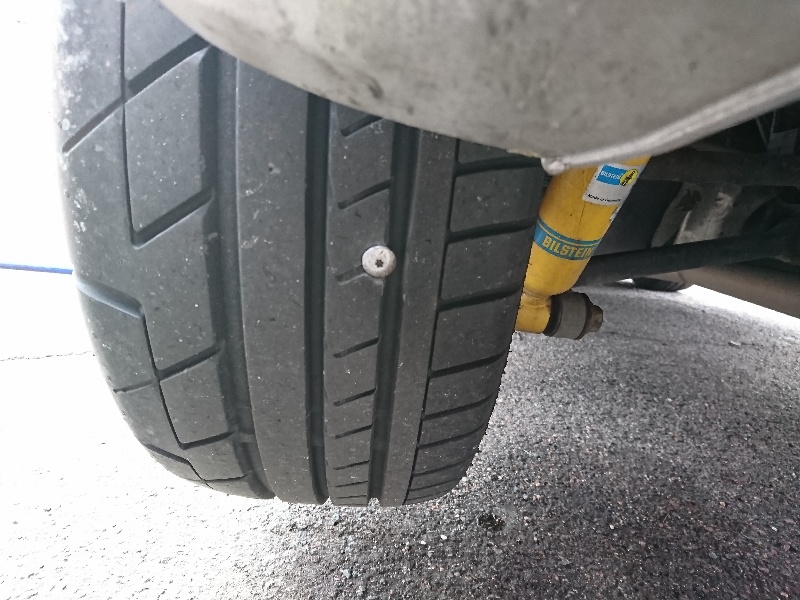

Ok merci. Je vais regarder si c'est bien le roulement. J'ai un bruit mais que à basse vitesse

Ca faisait vraiment un bruit de roulement ! d9f592edffa136c58d4b3b573cad7ae2.jpg
Va s'y la ferme toi mdrr
C'est en vérifiant si c'était bien les roulement taleur que je l ais vu
T accrocheras un peu mieux sous la neige ❄️❄️Evan avec ton pneu 1 clou
Mdr, pas mal.
Tu as essayer quand meme après l'avoir enlevé ?
les vis du pare choc avant faut pas les visser dans les pneus :ripeer:
Lol le pire c'est que le week-end dernier javais demonte le pare choc et me manquais une vis.... Ben maintenant je sais ou elle est lol
C'était bien la vis j'ai plus de bruit.
