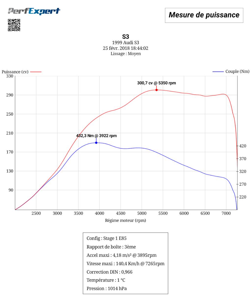

Voici une courbe réalisée a l'instant. Je partage le plus gros score car sur les autres tires je sortais 295cv environ. Je ressent nettement que d'un tire a l'autre j'ai plus de puissance. La mecanique est capricieuse. Un turbo fissuré expliquerait le soucis sauf que c'est pas forcément quand le turbo est tres chaud que je sen une baisse de puissance.
Une petite video de la pression au mano
35eccc5c4883f263f4c09f8cf63d57ca.jpg&key=7d75dc5bcbd0e406af8392e7fd2f668f51792495492937e1b02c35fff7598738

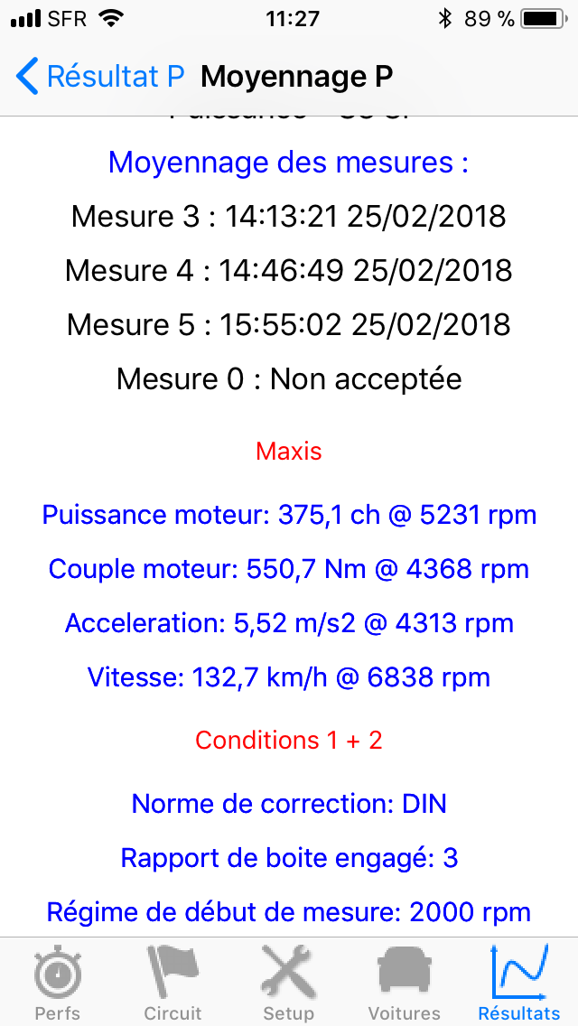

Rapport de boite mal renseigné ?  car depuis que je fais des test j'ai jamais réussi à avoir 6800 rpm max :/
Plutôt protocole de test mal appliqué pour le départ je pense. Respectes tu :
- route plate
- a l'arret, tu lances le test
- quand il te dit go tu pars et tu passes tes rapports sans dépasser la valeurs rpm de départ
- quand tu es sur le bon rapport pleine charge sur le rapport choisi
Ben oui je respecte tout ça après j'ai remarqué un truc hier, avec la nouvelle mise à jour il y a des effets sonores dont un qui t'averti quand tu arrive au régime programmé. Sauf que ça sonne 200 à 300 rpm avant les 2000 rpm
pitch a ajuster ;)
sinon prends perfect power ;) si tu es sur IOS par contre on attend une mise a jour qui devait être la semaine dernière :arf:
sinon en voyant ta courbe, je dirais peut être un souci de VVT
avec perfect power tu pourras moyenner les mesures aussi, plus facile d'utilisation mais interface plus basique ;)
en ce moment sur IOS on a pas les courbes par contre juste les max comme ça
y'a un souci au niveau dev, la mise a jour réglera le souci
Ton pitch il est à combien ? d'après ce que j'ai lu ça peut jouer dessus
oui c'est ce que je t'ai ecris juste au dessus, pitch a ajuster, le pitch est propre a la voiture ;)
