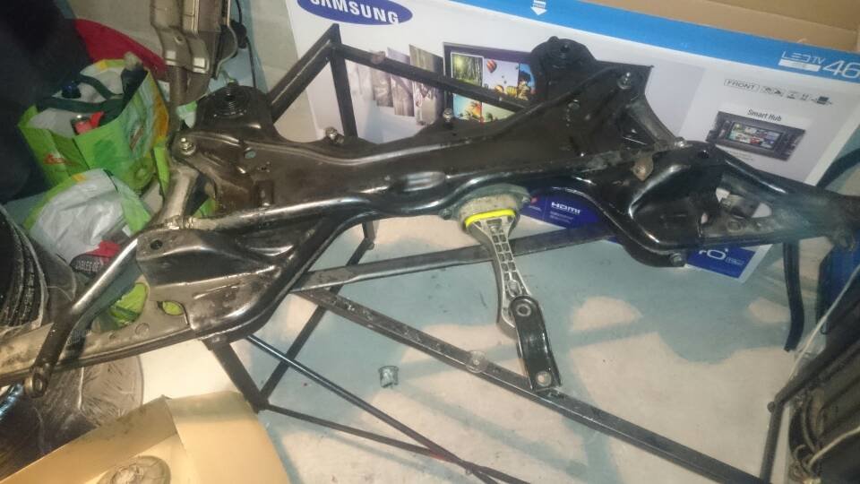

Le berceau est démonté j'ai passé un coup de karcher et je vais le repeindre car il y a un peut de rouille.

bon j'ai avancé encore un peut, j'ai changé changé les gros silent bloc de triangle qui étaient mort. malheureusement les deux petits impossible de les changer car la presse que j'ai est trop petite. Heureusement ceux la sont en bon état mais ça me fait chier de pas pouvoir les changer... ché pas quoi faire lol
Découpe les si tu arrive pas à les sortir

Le soucis c'est pas le sortir c'est que la presse est pas adapté elle es trop petite donc pour le faire rentré c'est impossible... je vais refaire un essaie quand même.

Tu n'as pas du tube et de la tige filetée à disposition ? J'ai changé les silentblocs de triangles de mon A3 (certes, triangles différents, mais même principe et silentblocs identiques) sans presse, tout à la tige filetée et ça va nickel ! ;)

Parcontre j'ai une question. J'ai monté une barre stab de R32 avec des silent bloc neuf en diamètre 23. Au montage malgré que j'ai graissé le palier, la barre est très dure à faire tourner. C'est normal ?
Petite question, ta barre tu la fixer avec le berceau enlever ?
Oui berceau déposé pourquoi ?
Tu n'as pas d'autre choix à mon avis
Sur mon a3 je l'avais juste "laisser pendre". Je demandais pour ne pas trop galèrer sur la S ^^
A oui tu peux faire pareil je pense. Tu auras asse de place pour le retirer. Moi je l'ais mi à terre car j'avais les silent bloc de berceau à changer aussi.

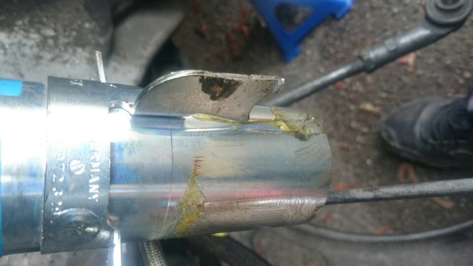

Parcontre j'ai eu un soucis mais qui a été vite regle. En montant l'amortisseur avant, le guide gênait. Kan il es rentré en bute dans la fuse, le guide ma empêché de faire passe la vis de serrage. Il manquait un demie centimetre. Apparemment c'est déjà arrivé à quelqu'un du forum.
Je me suis pas emmerdé j'ai viré une partie.
non non tu as tout a fait eu raison de coupé, je te confirme que j'ai fait pareil et d'autre aussi
Ok ça me rassure.
Ça m'a fai mal au coeur de le faire en tout cas lol

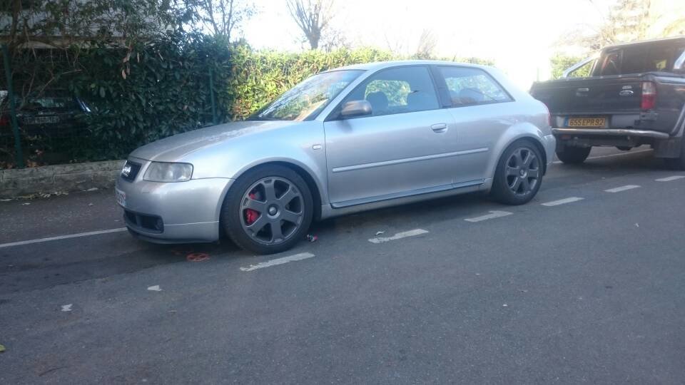

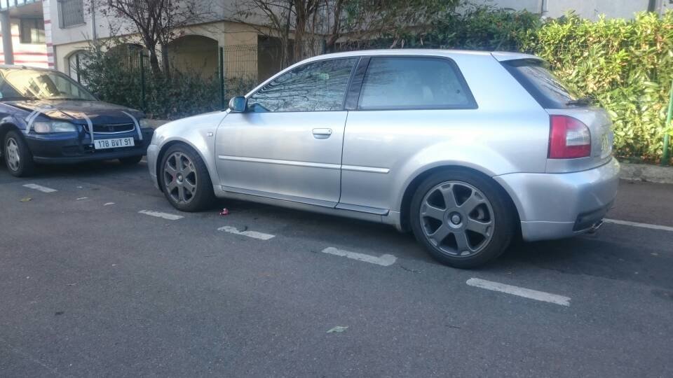

Tu as beaucoup rabaissé ? Une photo de ta hauteur ?
il me semble que je suis au maximum en bas lol
Par rapport à avant l'arrière est au même niveau mais l'avant est légèrement plus haut car mes amortisseurs etaient mort de chez mort
Je fais des photos demain ;)
Allez on attend les photos, d'ailleurs il y en a pas beaucoup je trouve.

Ben à l'arriere il doit rester 0,5 cm et l'avant un peut moins
il me faut mettre des cales histoire de faire ressortir les roues

malheureusement je sais pas qu'es ce que ça donne les barre de R32 ... je n'ais pas de point de comparaison vus que j'ai changé les amortisseur en même temps
Ah oui donc c'est vrai qu'ils ne rabaissent pas beaucoup les b14 ^^
De toute façon j'allais régler comme toi, juste l'arrière à peine plus haut par contre :)
oaui j'y es pensé. autant a l'avant tu n'as pas besoin de retiré la roue pour régler, l'arriere tu es obligé !
Ça va se tasser aussi
