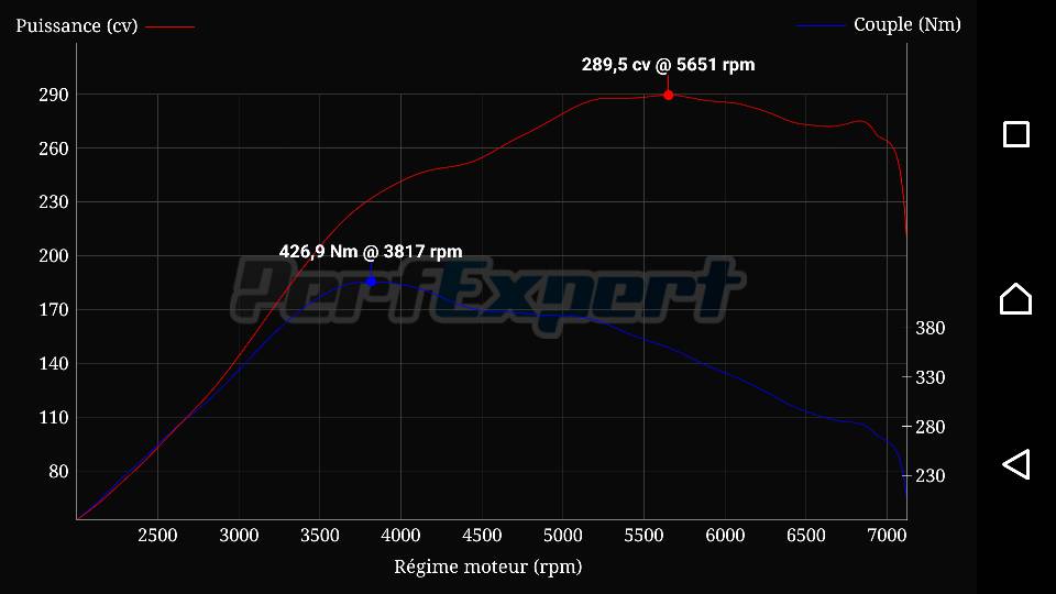

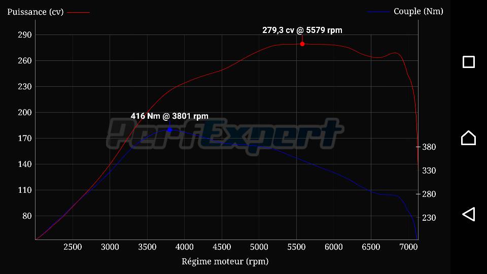

J'ai fais des mesures avec PerfExpert et voici les résultats.
Première courbe avec 1.7 bar
Et une autre avec environ 1.8/1.9 bar
J'ai re regle la wastegate car lors de la reprog avec Cedric je tournais environ a cette pression.
Je me demande si mon turbo ne commence pas a fatigue. Il a pratiquement 200 000.
tu dois avoir des fuites si tu as plu la pression initial, le turbo fatigué boufferais de l'huile mais tant qu'il touche pas les carters tu perds pas vraiment de pression ou alors il est fissurer ce qui serait plus probable

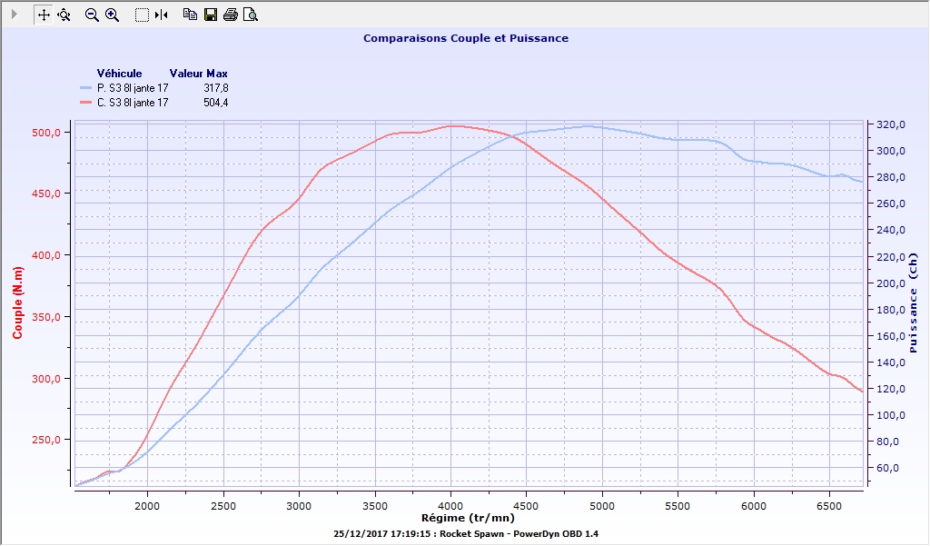

c'est le couple qui me fait halluciné sur ta caisse, avec cette pression tu devrais être plus haut, c'est ta pression a ton mano 1,9b, y'avait 0,2b en plus sur ton mano il me semble
dyn d'aujourd'hui de ma grise 1,7b

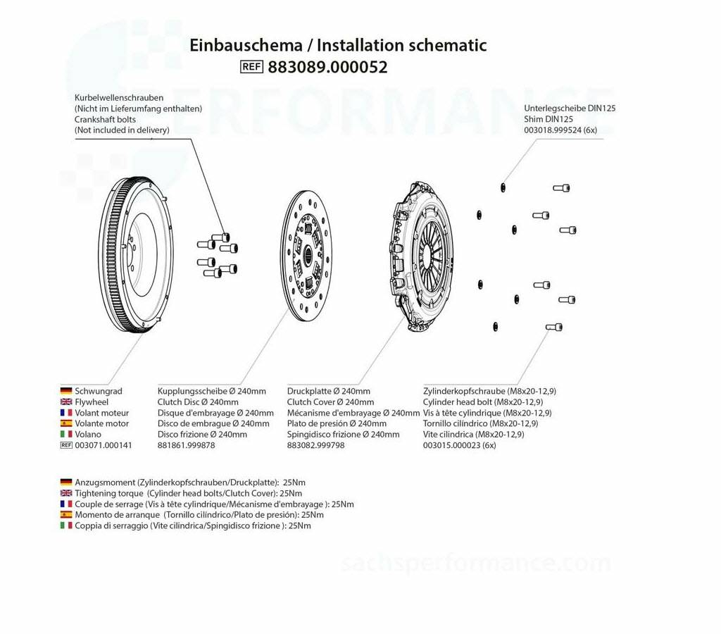

Pour l'embrayage j'ai pour projet de prendre un sach race. J'ai trouve les références des pieces du kit complet. Je compte prendre les pièces séparément (disque et mécanisme) ca revient a environ 600 euro. Je crois qu'il existe le kit sans VM mais je retrouve plus ou.
Si ca intéresse quelqu'un... Voici les références pour le kit 540 nm
