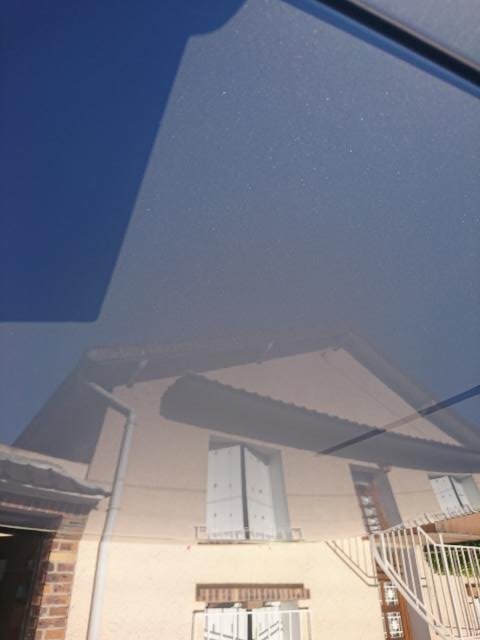

Un ami c'est occupé de la carrosserie ce week-end. je suis très satisfait. pas mal de rayures ont disparus et la finition est top !

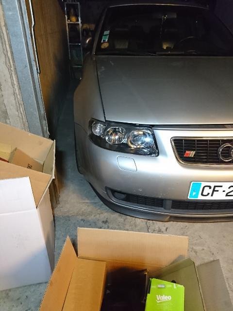

Un peu de news.
Mes feux avant n'étaient plus très jeune. Donc je les es changer. J'ai profité pour passer en full led. Maintenant j'eclaire vraiment bien !

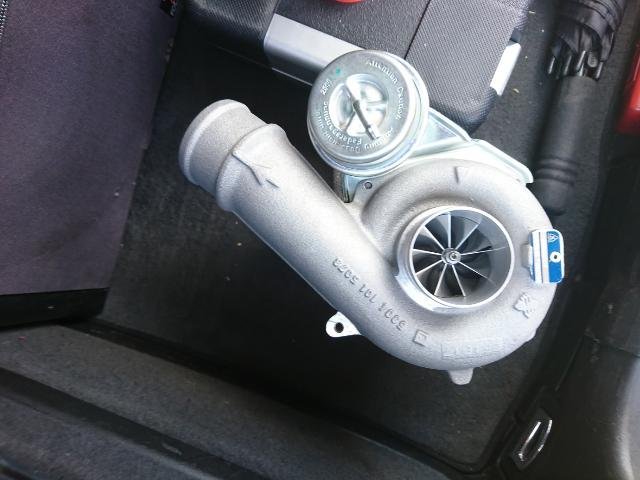

Je suis alle récupérer mon turbo cette aprem.
L'avantage avec celui la c'est que c'est un vrai Borgwarner modifier et pas du chinois ! J'ai hate de le modifier un peu et de le monter.
