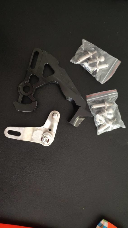

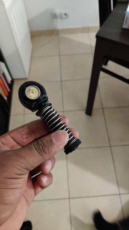

Short shift reçu.
J'ai essayé de le monter mais j'ai pété cette pièce ... J'ai recollé mais j'ai quand même commandé une autre. 32426d13ca8d7fdade5ba4ff4b5733dd.jpg&key=6eb1c68f3bbf8091d3fc03ae35e0f1fd2746e6496774f348c7c46570af688a10
Sinon le short shift a l'air de bonne qualité.
J'attends que la colle prenne bien et je continue le montage demain.

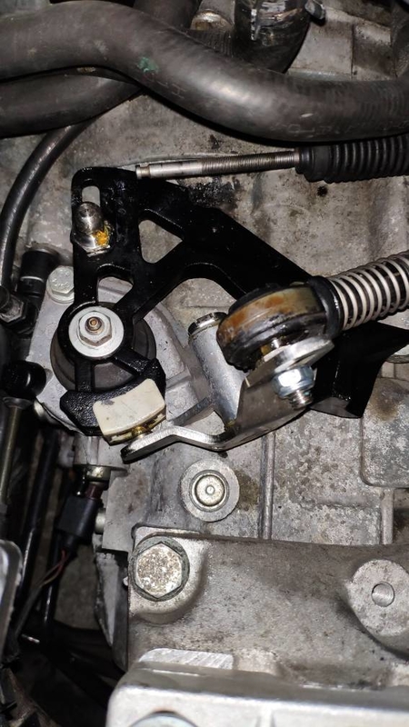

J'ai fini le montage. Le collage n'a pas tenu donc j'ai du attendre la pièce neuve.
Je suis satisfait, la course est effectivement plus courte. Ça rajoute du confort je trouve. Mais je trouve que la course es plus longue quand je passe la seconde
7cd2105986ece551ed4294cfe58dacbb.jpg&key=830465fda6e27639376875b8c721868b316effaac46611b6d3b89b2abde45312
Plus longue qu'avant en seconde ou plus longue que les autres rapport ?
Plus long que les autres rapports mais ça reste plus court par rapport a l'origine.
j'ai parlé de confort mais c'est pas tout a fait ça. étant donné que la rotule est maintenant plus près du point de rotation ben c'est plus difficile de passer les vitesses. En gros le levier est plus dure.
c'est une question de goût au final, pour le moment ça ne me dérange pas trop. L'avantage c'est que c'est réglable et qu'on peut remettre d'origine sans tout changer

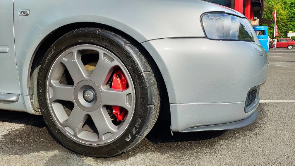

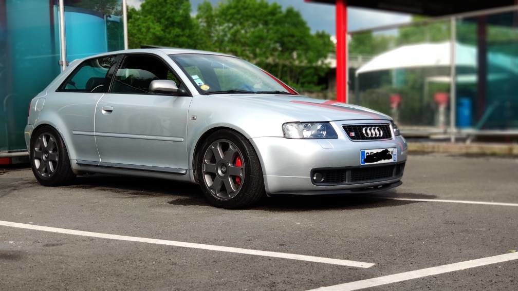

bonsoir
superbe s3
quel est la largeur des cales de roues?
merci
20mm a l'arrière et a l'avant 10 ou 15mm je me rappel plus
