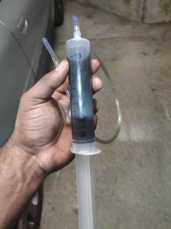

Je crois qu'il était temps de changer le liquide de frein il a pas kiffe la dernière session circuit f206942ed9fecbd7a777bb3f2a8908f8.jpg
Ah oui il est tant de vidanger le circuit de liquide de frein.
Profite en pour mettre du RBF600, AP600 ou équivalent.
:AP-Smiles_20:Jamais essayé, faudra que tu nous donnes ton retour.
Je voulais prendre le 660 mais il y en avait plus en stock du coup il on envoyé ca a la place. C'est sensé être le must du must. A voir
Quellque news.
Le liquide de frein était dégueux au niveau du réservoir mais le reste du circuit était pas du tout noir.
