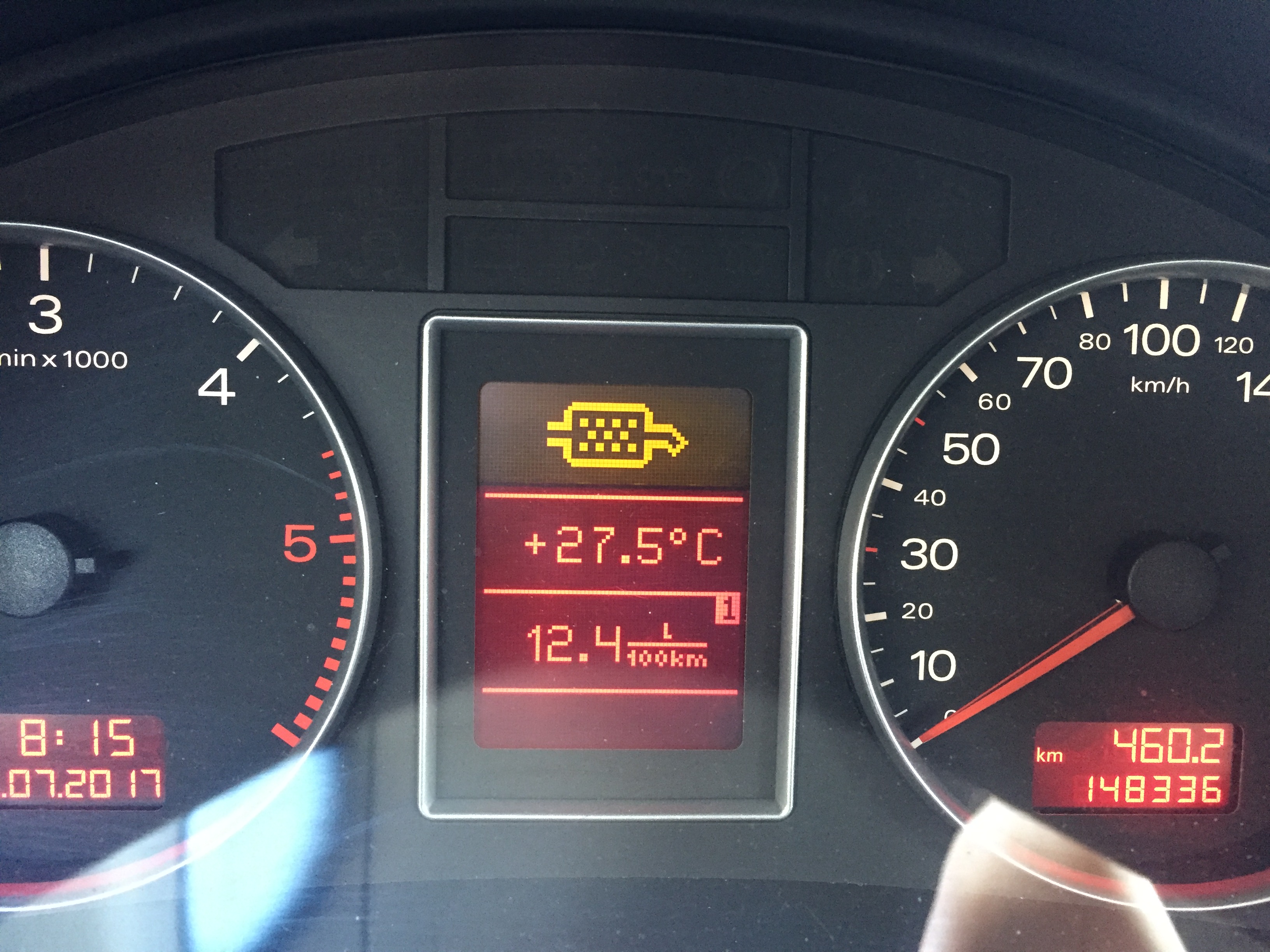

Hello les amis !
J'ai besoin d'aide
Pour rappel:
Reprog + FAP vidé + EGR off par un pionnier de la reprog sur le forum dont je fais confiance les yeux fermés !
J'ai eu le bip deux ou trois fois et ca s'éteint dans la seconde qui suit !
Passage du VCDS: RAS....
Des avis ?
Merci
Alors ça c'est le voyan du Fap, si il te l'a désactivé sur la prog tu devrais jamais avoir ce défaut , et physiquement il est supprimé ton Fap ?
Oui on est bien d'accord que c'est pour le FAP mais je te confirme que Guillaume à fait du bon boulot sur la reprog et l'a bien désactivé... et depuis février 2015 je n'ai jamais eu aucun soucis.
Le FAP, quant à lui, est vidé mais toujours en place.
J'ai de nouveau eu 3 bips ce matin. Ca bip, ca s'éfface... puis 2 secondes après ca rebip ....
Je repasser un coup de VCDS en rentrant mais j'y crois pas trop... :/
T'a pas d'odeur de gazoil ? Peut être il y'a une sonde d'échappement qui décone
et non le soucis c'est que je n'ai aucune erreur d'enregistrée... hier j'ai fait une heure de circulation dense par 33 degrés ca a sonné plusieurs fois :nixweiss:
je vais tenter de réinjecter ma programmation avec le MPPS
Prog d'origine ou modifie ?
Reprog + FAP + EGR off par un pionnier de la reprog sur le forum dont je fais confiance les yeux fermés !
J'ai remarqué que ca le fait uniquement quand je tombe dans les bouchons !
le plus emmerdant c'est que je n'ai aucun message sur VCDS
Un petit oublie arrive, donc pose lui la question au cas où ;)
Entre temps t'est allé chez audi? Pour une révision ou autre ?
non je fais tout moi même... révision, RAZ de l'entretien, etc.... je vais MP Macgran il saura peut être :nixweiss:
Salut !
Etonnant ce comportement... ce qui est étonnant c'est que depuis 2015 tu n'aies jamais eu quoi que ce soit...
Donc, ce qu'il nous faut c'est comprendre ce qui a changé entre 2015 et maintenant sur ton auto.
Il y a bien des manières de supprimer un FAP électroniquement. Il faut qu'on re-pose le décor depuis le temps.
Est-ce que tu avais conservé les sondes de temp. et la sonde différentielle connectées au faisceau de ton auto ou est-ce qu'elles avaient également été débranchées électriquement ?
Merci de ton retour.
Uniquement le FAP à été vidé mais tout est présent physiquement
Si ce n'est deux ou trois batteries et un alternateur, et l'entretien courant, rien n'a changé.
Le plus étonnant c'est que l'odb bipe une seconde puis s'arrête, puis re-bipe une deuxième et troisième fois... et plus rien !
Là ca fait une semaine que je n'ai plus de bouchons donc plus d'alerte. Et rien non plus d'enregistré avec le VCDS
Oe, donc t'a pas fait une mis à jour de l'ecu, la je sèche SRX , demande conseil a l'adhérent du forum qui t'a fait la reprog ça ne coûte rien , peut être ça lui est déjà arrivé et il a une solution
A mon avis, une des sondes s'est mise à déconner et l'ECU ne sait pas comment l’interpréter puisque le FAP est désactivé....
Il y a 2 moyens de désactiver le FAP électroniquement:
- En utilisant un soft dédié (ECUSafe, Volta, Swiftec,...)
- En supprimant les infos manuellement dans le dump de l'ECU
A l'époque j'avais dû utiliser ECUSafe 2.0 car je ne savais pas encore comment le faire à la main.
ECUSafe supprime les DTC (codes défauts) associés aux capteurs du "FAP" ce qui explique que tu n'aies rien au diag... Perso j'essaierai de débrancher la sonde de pression diff. pour voir si cela change qq chose. Perso sur les 10aines de caisses que j'avais défappées avec ce soft je n'ai pas eu le problème après un délai aussi long. En général quand le défap se passe pas bien c'est sur les premiers 500Km qu'on s'en rend compte et c'est souvent lié aux sondes à débrancher ou non.
C'est le pb d'ECUSafe en fait c'est pour ça que je ne l'utilise plus maintenant.
Remarque: Une chose qu'il ne faut JAMAIS que tu fasses c'est réinjecter un dump où le FAP n'est pas désactivé (soit à la main soit avec un soft) par ex ton dump d'origine avec FAP parce que dans ce cas l'ECU se met dans un mode aléatoire et il n'y a aucun moyen de repartir sur un fonctionnement normal sauf à réinstaller le FAP. A part ça tu peux à peu près tout essayer ;-)
Ok c'est très clair comme réponse.
Non je ne vais pas réinjecter le dump d'origine. Oui je crois que le FAP est désactivé via ECUsafe.
ce weekend je remets en route le MPPS
En tout cas merci pour ton retour !

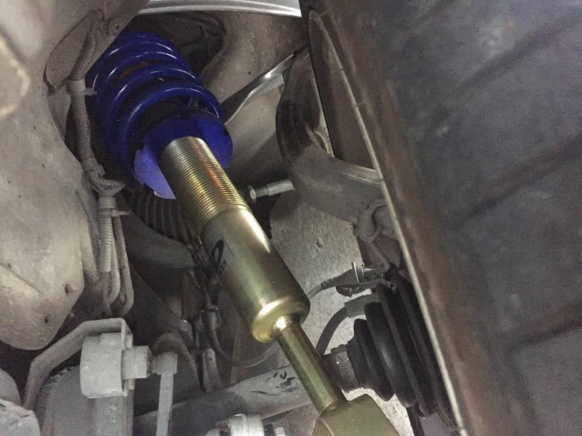

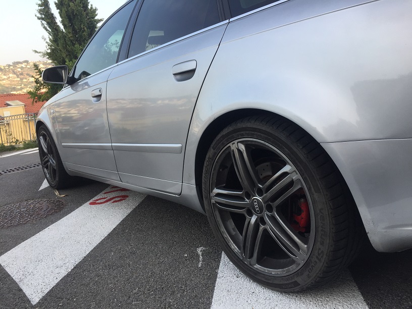

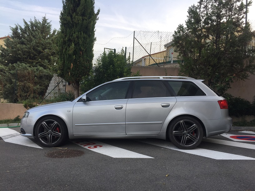

Hello,

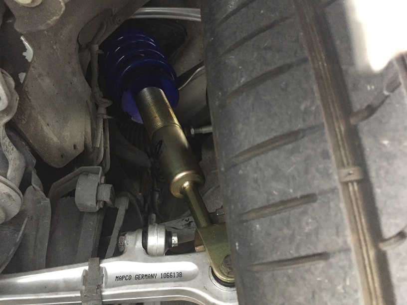

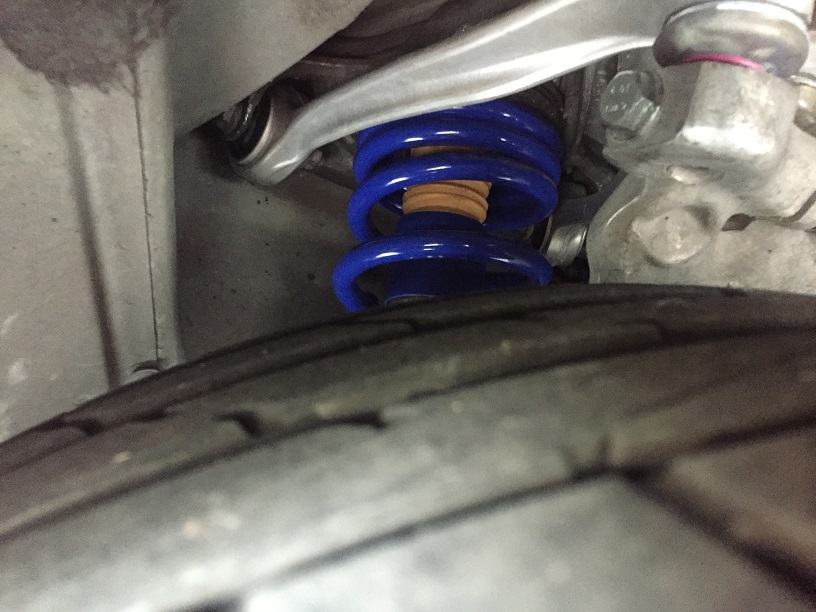

C'est (enfin) posé !
J'avais oublié à quel point c'est agréable de rouler avec une suspension neuve. J'ai aussi changé tous les bras avec le kit mapco.
Quelques photos prises au vol
Je ferais d'autres photos avec plus de lumière et des jantes propres...
Pourquoi prendre des filetés pour être aussi haut ? :ripeer:
Ta remarque est très pertinente et c'est moi qui ai demandé d'avoir les réglages au maximum.
Ils ont une course réglable de -35 à -65mm et mes anciens ressorts étaient à -30mm (les eibach)
je me suis dit que ca serait au moins aussi bas que les anciens mais non...

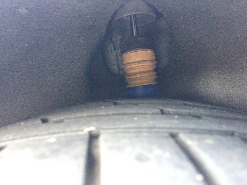

quoi qu'il en soit, j'attends que ca se tasse un peu et je peaufine le réglage. Quand je l'ai récupéré (semaine dernière), c'était vraiment à la même hauteur avant/arrière. L'avant à l'air de ne plus bouger et s'est bien tassé ! il faut que je charge le coffre quelques jours pour faire l'arrière.
Je dois augmenter légèrement la dureté aussi si je veux descendre (un peu) plus bas mais je ne veux pas d'un tape cul pour autant
Elle est chargée à bloc là.
Personne risque de te voler ton terreau :MdrDevil:
T'a pas peur qu'il ouvre le sac pour faire ses besoins dedans ? :ripeer:
Faire un petit jardin fengshui dans le coffre c'est du jamais vu sur le fofo !!!
j'ai chargé environ 100kg entre la fonte et le terreau plus un bonus de 30kg (ma chienne mdr) mais je ne la laisse pas H24 dedans
là ca s'est bien tassé je retire tout ce soir et je réfléchis à la rabaisser, ou pas !
