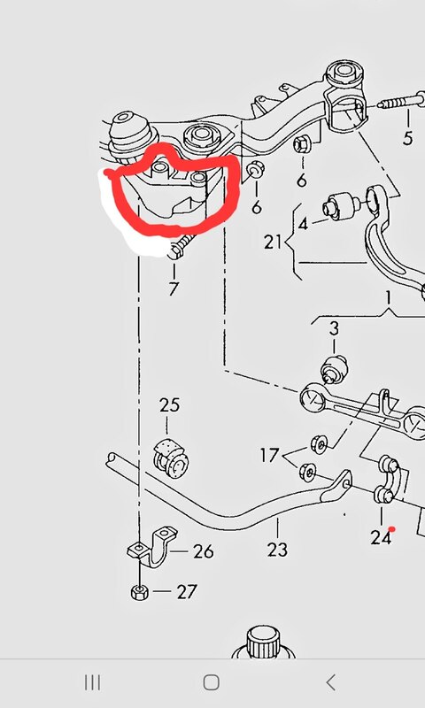

Salut père Léon 😅🎅 Ça doit être ça : les grosses platines sur lesquelles sont vissées les 2 pâtes en demi lune qui viennent sur les silent bloc -
Présentation : Audi A4 B7 3.0 de Tommy
Tommy83 a répondu à un(e) sujet de Tommy83 dans A4 B7 / A4 B7 Cabriolet - (2004 à 2007)
Salut les b7istes 😅 Je pense avoir localisé la cause du "clok" que j'entends quand je freine un peu fort après avoir accéléré. J'ai voulu changer mes silents blocs de barre stable à l'avant et j'ai un problème : d'un côté une vis tourne dans le vide 😭 Elle n'est plus fixé dans le support du coup impossible de tout serrer comme il faut. Quelqu'un aurait la réf de la pièce sur laquelle vient se visser la fixation du silent bloc ?? Merci d'avance 😊 -

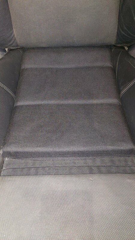

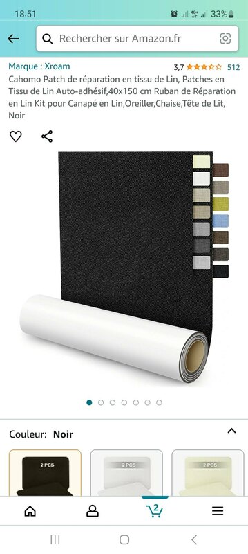

Cela fait plusieurs mois que j'avais un trou dans le tissu au niveau de l'assise de mon siège conducteur (sline cuir/tissu chauffant). J'avais décidé de le faire refaire par un sellier. En parallèle j'avais trouvé un intérieur sline cuir/alcantara chauffant également mais pas en super état et pour les refaire là ça coûtait carrément 1 rein, 2 pupilles et 3 bras 🤣. J'ai récemment regardé sur amazone et j'ai trouvé ça pour 25 euros alors j'ai tenté ! Très surpris de la qualité du tissu, c'est assez epais et le double face est vraiment costaud : il colle très fort mais il permet quand même d'être décollé au besoin 💪👍 J'ai donc collé par dessus l'assise après avoir pris soin de découper une forme la plus approchante possible et voilà le résultat : Très content du résultat pour le prix! Il est certes plus foncé que celui d'origine surtout âgé de 16 ans mais ça fait propre. Je vais voir comment il vieilli avec le temps et je pense que si ça le fait je referai toutes les assises complètes. -
