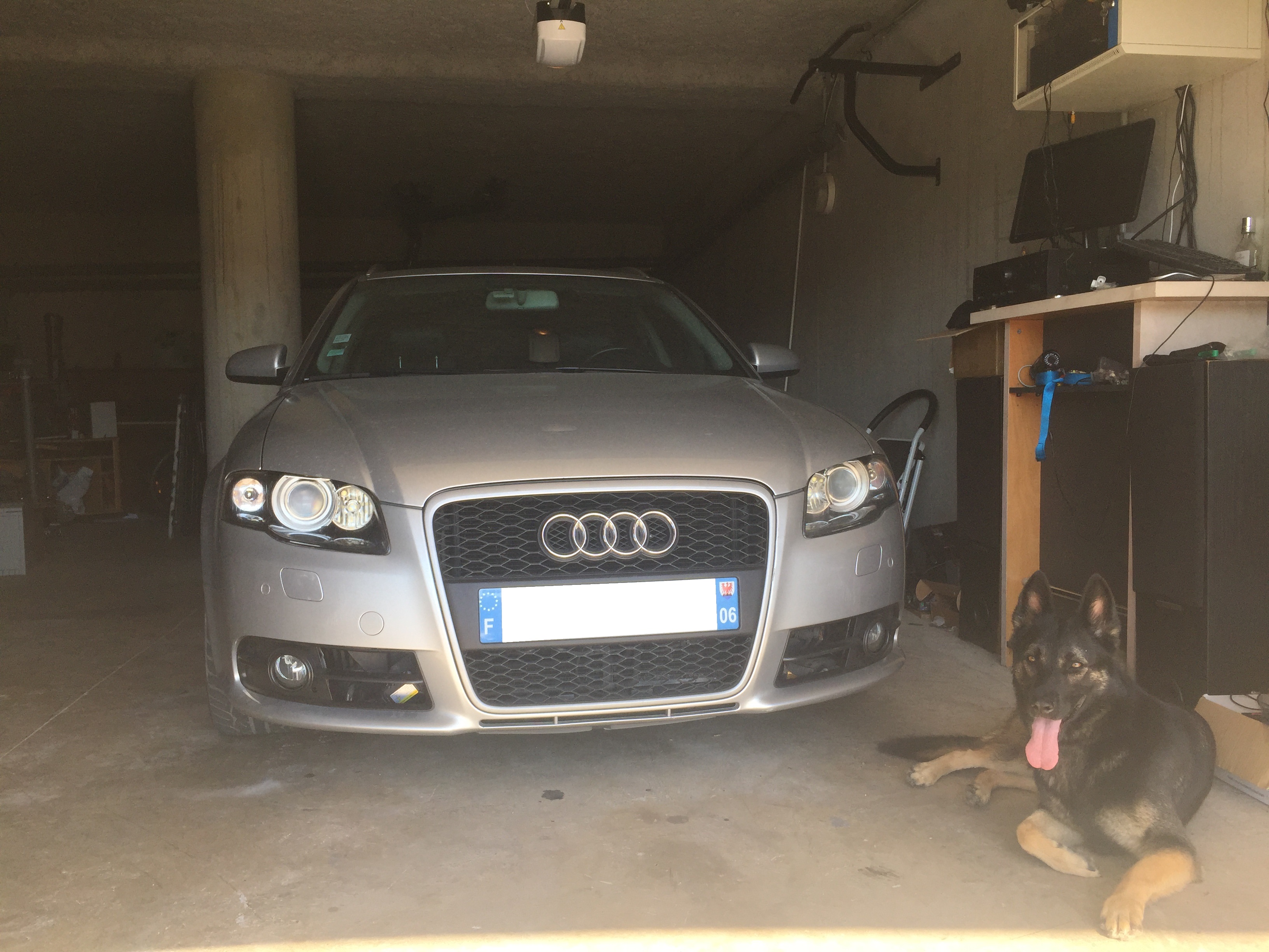

pas de changement pour le moment mais j'ai trouvé un spot sympa où j'irai faire des photos quand ma mémère se sera faite une beauté :)

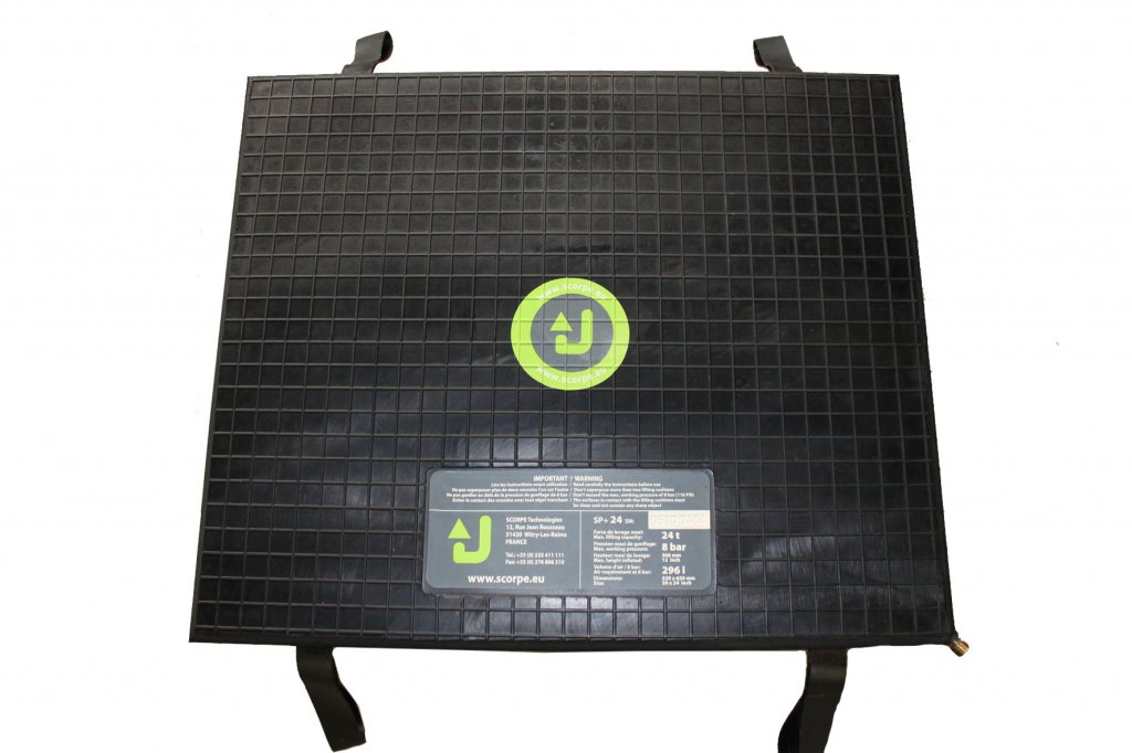

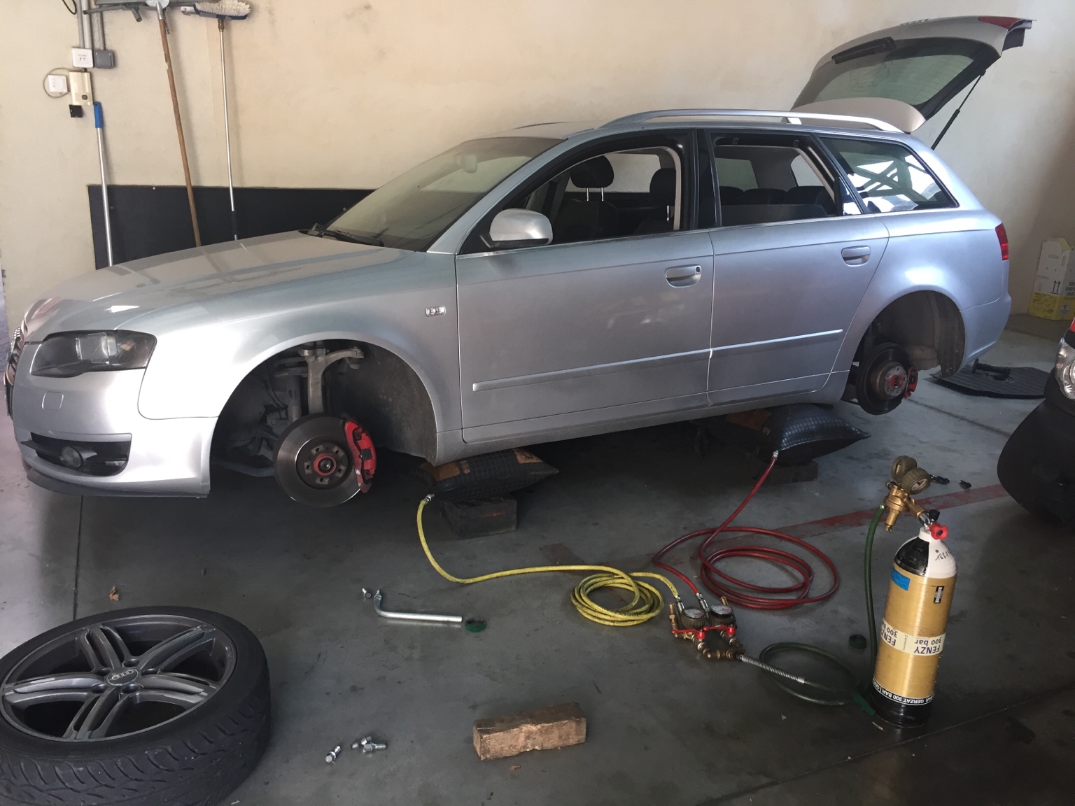

C'est des coussins gonflables (8 bars max) qui permettent de lever 12 tonnes pour le petit modèle (avant) et 24 tonnes pour le grand modèle. C'est gonflé avec une bouteille d'ARI, les mêmes qui sont utilisées lors des incendies urbains par exemple (6 litres à 300 bars soit 1800 litres d'air au total) voila pour la petite histoire.
Hello,
Je préfère 2 crics car au moins tu prends appui à un endroit précis.
Je me suis souvent demandé si ce principe là ne causait pas de mauvais appuis à certains endroits pendant engendrer de la casse au niveau des plastiques de protection en dessous
Hello,
C'est exactement ce que je pense, d'où ma préférence pour le cric.
D'ailleurs les 2 caches avant sur la mienne sont cassés à l'avant, sûrement dû à un mauvais positionnement des crics ou tampons lors du levage via un pont.
Comme quoi, un cric mal positionné peut bien sûr causer des dégâts...
Hello !!
pas d'inquiétude ces coussins sont prévu pour travailler sur leur centre et non pas sur toute sa superficie.
on le voit ici, au niveau du logo.

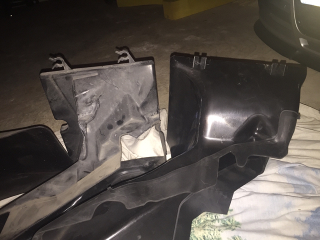

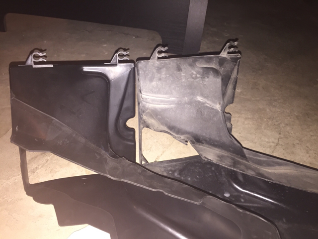

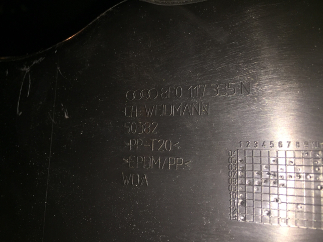

Bonsoir. Petite question du moment...
Dans le but de poser le PC je dois mettre en place les guides d'air
Côté passager RAS ce sont les mêmes fixations.
Côté conducteur aie aie aie !!
J'ai raté quelque chose ?!
Merci
Bon à ce que j'ai compris il me faut un P et non un N....
En attente de confirmation
Je ne peux pas te aider sur la réf..
Par contre, il n'y a pas quelqu'un qui a dis que celui du pc standard pouvais être recoupé?
@djo Il me semblait bien que c'était toi mais la flemme de vérifier hier soir.. lol
Si les pc sline sont les même dans toutes les versions b7, les guide des air devraient l'être aussi non? Pourquoi de différentes fixations?
@nissart Ça te dis pas de recouper ton ancien?
oui je peux sans doute l' "adapter" mais j'aurais préféré avoir un truc OEM... du coup j'ai rien mis pour le moment, et ca rend déjà pas mal :lover: :lover: :lover: :lover: :lover: :lover:

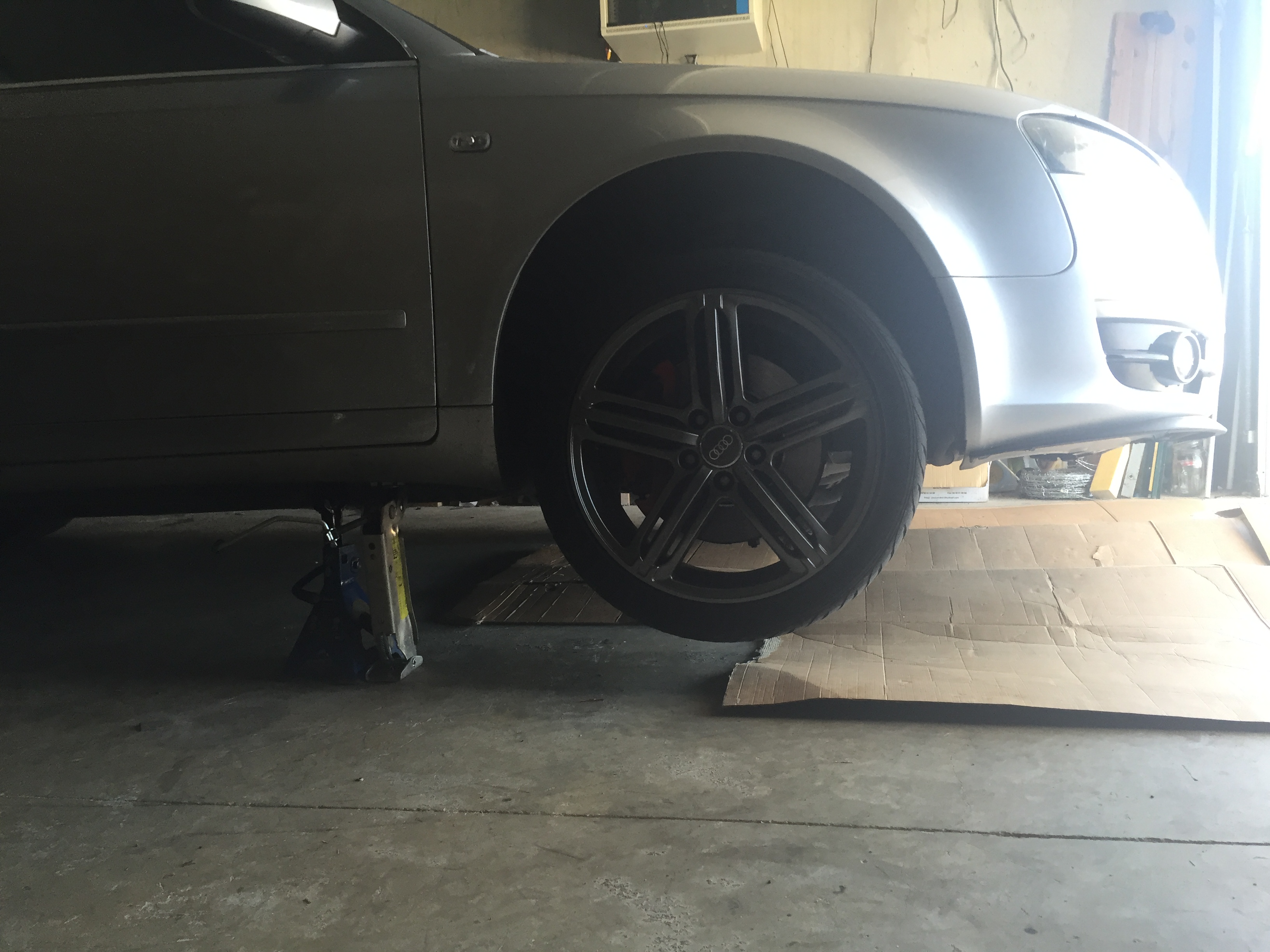

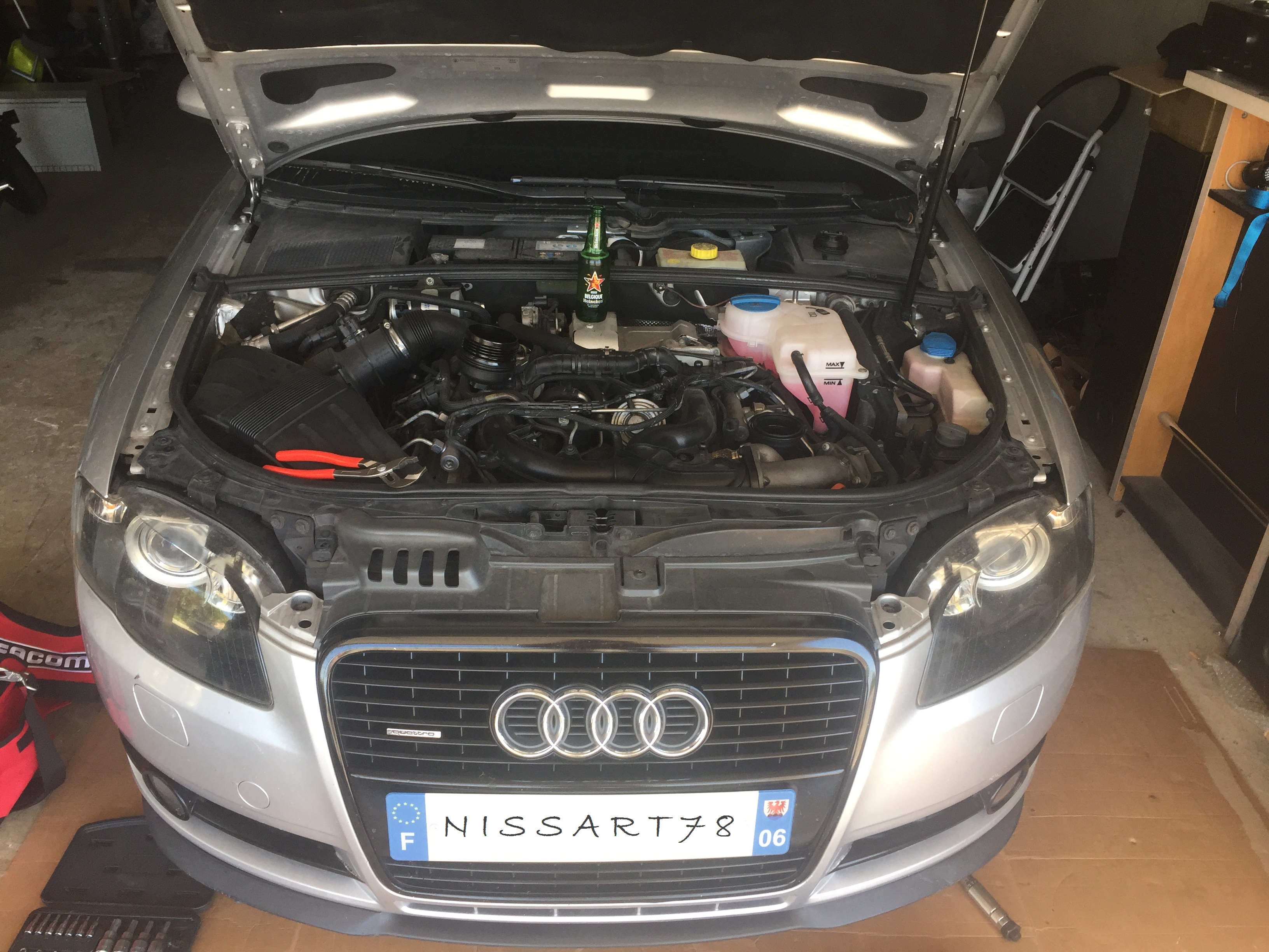

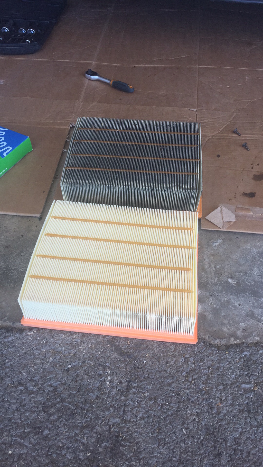

alors déjà petite révision avec changement d'huile et filtres
on lève un coté, de quoi aller dévisser le bouchon et poser le réceptacle d'huile (perso j'ai un seau large dans lequel je mets un sac poubelle costaud, lequel va à la décharge, à 500m de la maison) , et on remet à plat pour que tout s'écoule !
on dévisse le bouchon de remplissage et le filtre à huile pour aller un peu plus vite. et surtout ON S'HYDRATE !!!
Il était temps (12 mois tout pile !)

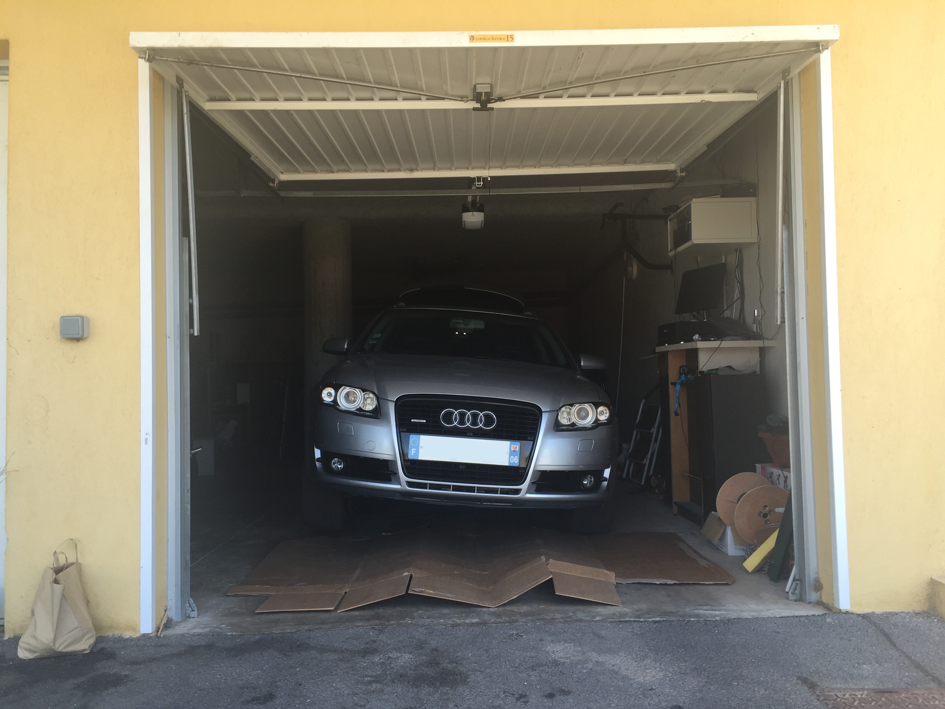

la suite avec le PC Sline, sans les guides d'air:
Sa change!!! Je kif 😍😍😍
Je suis pressé de poser mon kit sline extérieur! Vivement le mois prochain! :)
Dis moi, pour enlever le pc, il y a bien que 3 vis sous le capot? Pas trop galère le réglage du pc? Je sais même pas comment il se fait de ailleurs..
oui sous le capot tu as une vis en plein milieu (calandre) et une de chaque coté (à coté du réglage des phares)
pour le réglage RAS, j'ai mis comme tel et c'est presque parfait. je doit remonter coté conducteur d'environ 5 mm
je le ferai quand je mettrai les guides d'air en place
