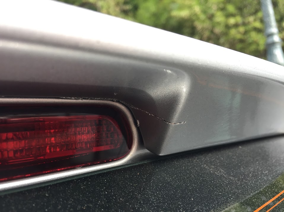

pour en revenir au becquet Sline à dire vrai: je suis déçu !
vu le prix que j'ai payé et le temps d'attente, j'aurai du (quand je pouvais) passer par ma soeur qui travaillait au SAV et qui pouvait me l'avoir pour 216 euros TTC avec remise.

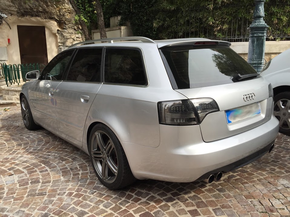

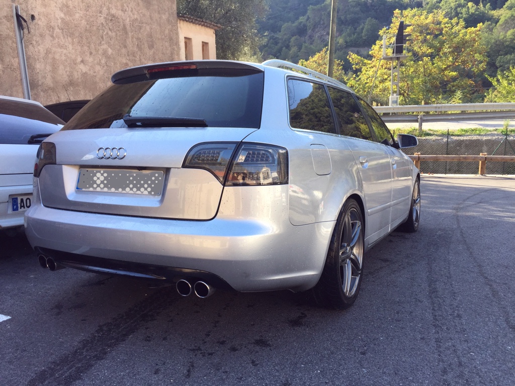

voici le résultat une fois posé et peint
enfin bon la suite:

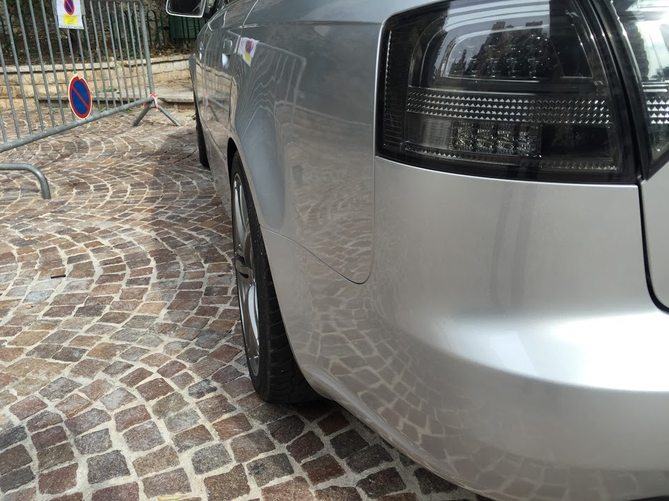

Mon carrossier à légerement ressorti les ailes arrières donc je suis plus à fleur d'aile :nixweiss:
:secret: le jour où j'enlève les cales ca va etre laid !
et enfin un petit photoshop vite fait pour me motiver à redémonter le PC avant + les phares pour peinture et mise en place des 5000k qui sont toujours en standby dans la glovebox !
je sais pas il était noir donc j'ai pas vu de fissure... le carrossier a essayé de le rattraper avec du mastic mais que ca ne tenait pas...
oui 216 euros ca aurait été bien mais a ce moment il fallait rajouter la peinture et niveau finances c'était pas trop ca.

Pour le becquet à 216 euros, c'est dommage et le carrossier aurait pu reprendre quand même ... :(

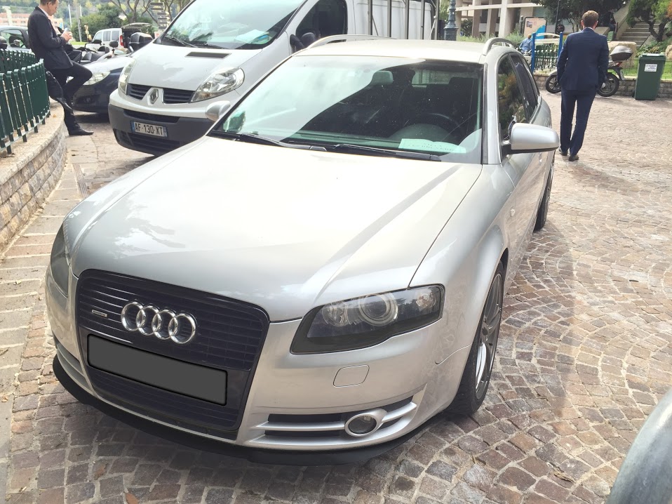

Ce matin petite visite dans une concession/garage Audi de Menton (06) pour le boulot du coup j'en profite pour prendre un bidon de G13... 16€07 TTC Je trouve ça correct sachant que les 3/4 des voitures qui sont a l'atelier viennent de Monaco.

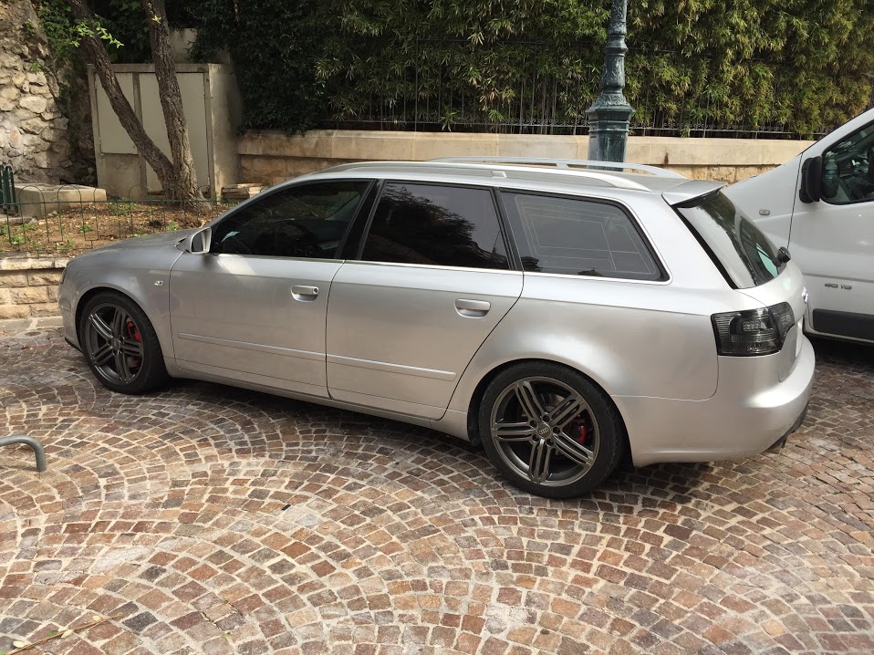

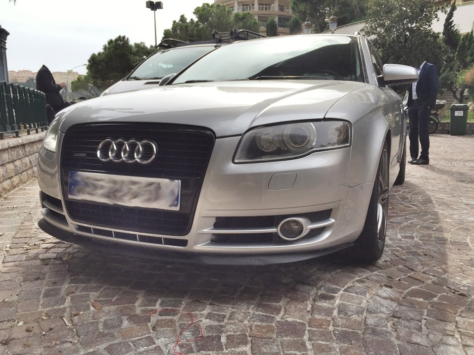

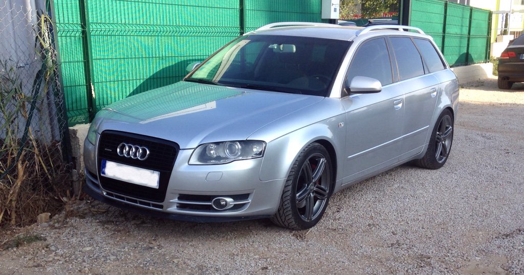

Et la en sortant je tombe sur un S4 B7 j'avais de la peine pour la titine ! Je vous laisse regarder les jantes degueux ...
Et j'ai manqué de temps mais il y avait un magnifique RS4 B7 juste en face ....
Sinon mon wagon a eu droit à un petit lavage
Je trouve ça dommage d'avoir des jantes noires sur la S4 si elle est toute noire.... Après oui j'ai connu pire mais tu mets des rotor en 19 et on en parle plus :)
(Ou des rs6 titane)
S4 ? ou plutot une normale avec les bas de porte et la valence arriere ? elle me parait bien haute ... :reflexion:
Oui j'ai pas été vérifié si c'était une vrai s4... Par contre comme le dit Ashtar a Monaco ils sont pas fan de tuning...
Moi je prends les rétros, les sorties, le moteur (ça existe en GPL ? OK je sors)... Et je mets tes phares dessus ça claque bien ces Dectane que même... Et je trouve que la tienne n'est pas du tout ridicule à côté :)

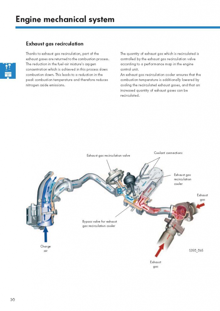

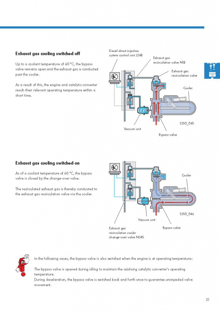

Euh le refroidisseur EGR est uniquement la pour refroidir les gaz de combustion afin être réinjecté à température plus basse et plus l'eau est à basse température, mieux c'est puisque c'est l'objectif à servir de refroidissement.
Le refroidisseur est by passé quand la température du liquide est inférieure à 60°C.
J'ai une super documentation en anglais du 3.0 tdi en pdf de 44 pages avec plein de schémas explicatifs mais je ne sais pas comment le partager ... :(
EDIT : Extrait sur refroidisseur
Du coup, je ne vois pas l'intérêt de faire passer les gazs par le refroidisseur une fois les 60° atteint.
Avant ça aurait été trop refroidit ? Mais du coup après, pourquoi ne pas les refroidir comme avant les 60°si ça ne posait pas de problème avant ? Il y a quelque chose que je ne pige pas :euh:
Quand la vanne EGR est désactivée il se passe quelque chose... les gaz arrivent à haute vitesse dans le refroidisseur et ca doit créer une mauvaise contre-pression ou des turbulences... ici il faut mettre une plaque pour empecher les gaz de rentrer.
Par contre une deuxieme plaque serait la bienvenue au niveau de la pièce en alu avec la soupape (papillon ??)...
quant à shunter le LDR, un petit tube en alu ou meme en cuivre (ca doit se trouver facilement) ferait l'affaire.
