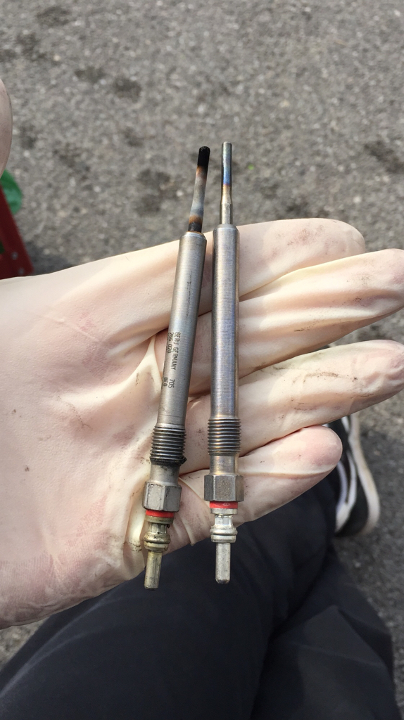

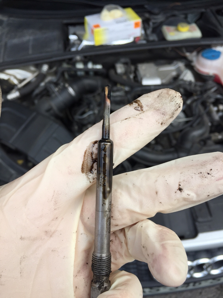

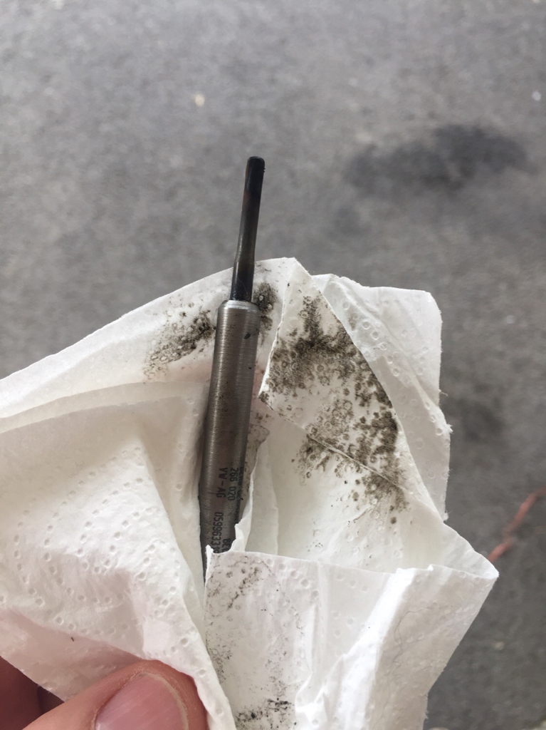

J’ai changé les bougies de préchauffage cet après midi et j’ai une question.
Une des bougies était pleine d’huile.
J’ai allumé le moteur deux minutes pour faciliter le dévissage c’est tout.
Ça peut venir d’où ? Je pense à un injecteur qui pisse...
Avant/après.
La fameuse bougie.
Hello,
Si c'était un injecteur qui pisse ce serait du gazole, non?
Oui je pense à du gasole mélangé avec un peu de crasse. Honnêtement j’ai dit de l’huile sans même avoir touché la texture.
Il s’est évaporé dans la nuit et il ne reste que la crasse.
Hello,
Si c'est parti, je partirais également sur du gazole...
D'où cela vient-il précisément, je ne sais pas...
