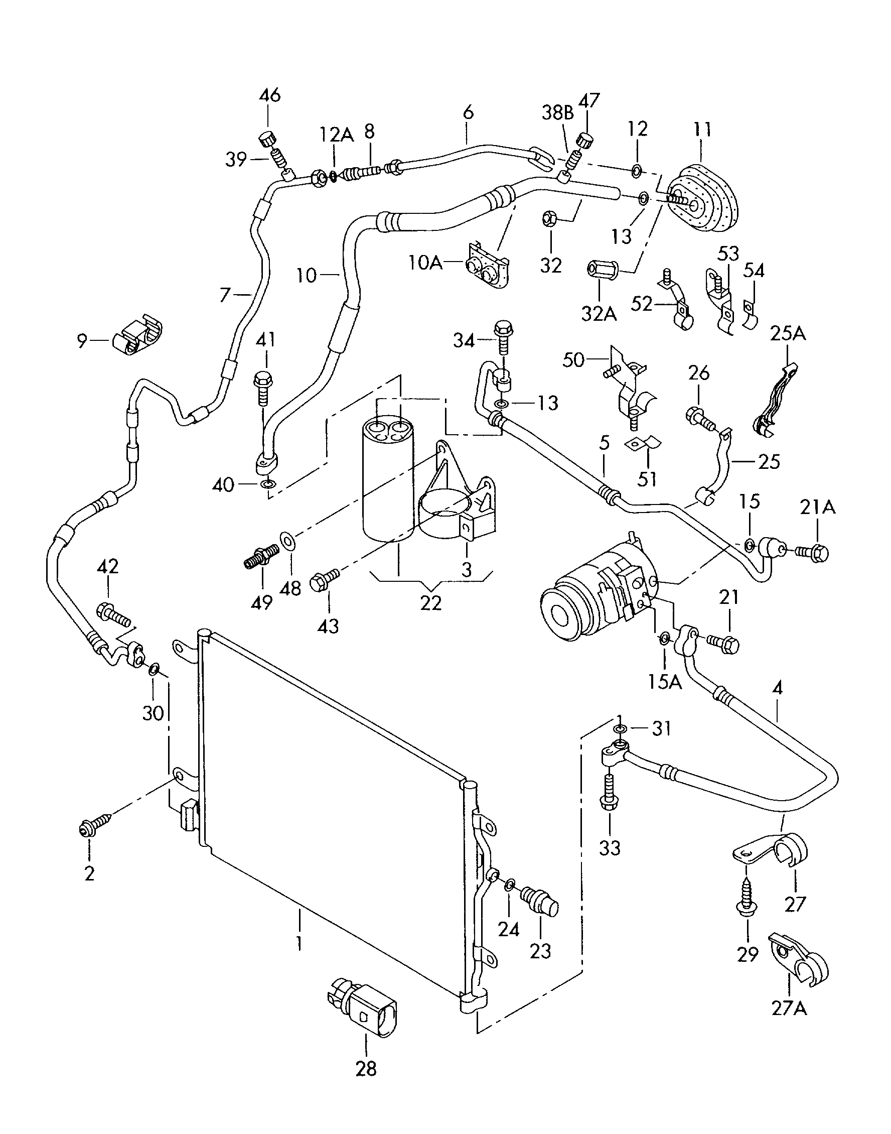

quand j'ai fait ma courroie j'ai dû démonter une durite côté avant droit du condenseur de clim...
Il s'agit de la vis 42
donc j'ai vidé ma clim et j'ai voulu la faire recharger ce soir.
le gars de chez norauto a mis sous pression à 9 bars pour vérifier l'absence de fuite et au bout de 30 min la pression était de 8 bars donc pas de recharge.
- connaissez vous la pression en temps normal du circuit ?
- est ce que ce gaz (quand il s'est vidé) a pu abimer le joint de la durite ? je sais pas si c'est corrosif :/
- connaissez vous la quantité en gramme de gaz ?
merci

Hello,
Tu as ouvert le circuit de clim "comme ça"?
C'est extrêmement polluant pour l'atmosphère et très dangereux pour la santé. J'espère pour toi que tu n'es pas resté tout prêt pendant que ça se vidait...
Bref, je ne pense pas que le joint s'est abimé, mais le gars de Norauto aurait pu chausser ses lunettes spéciales et regarder au niveau de ce raccord s'il n'y avait pas de fuite...
Pour le prix du joint, tu peux en prendre un chez AUDI; ou chez NORAUTO car ils sont censés avoir une boîte de joints de clim de différentes tailles selon les véhicules + bouchons de valves de clim + obus de clim. A l'atelier bien sûr, pas en vente dans la "boutique".
Pour le gaz, au tableau que nous avons au boulot, il faut entre 480 et 530 gr.
Pour l'huile, il faut entre 170 et 190 ml.
Pour la pression, je n'en sais rien...
Oui j'ai pas fait ca bien... désolé pour la couche d'ozone ! Et non du coup quand j'ai compris ma bêtise je suis vite parti du garage et j'ai tout aéré.
Dans le doute j'ai commandé le petit joint pour le remplacer...
Ce qui est étrange c'est que j'ai rien démonté du condenseur à part cette durite et ma clim fonctionnait parfaitement avant cet "négligence" !
Le mécano m'a dit qu'ils n'étaient pas équipés pour détecter les fuites. Je vais donc changer ce joint et y retourner pour mettre le circuit sous pression.
Tu bosses dans un garage c'est ca ?
Salut, je travail dans la Clim et c'est pas cool pour la couche d'ozone car dit toi que t'a pollué autant que ton véhicule si il fessait 14mkm pour les 500g de fluide frigorigène... mais effectivement le joint a pu se dégrader car le système est sous pression donc quand t'a devisé tu crée un grosse détente ce qui provoque du givre et ça brûle comme de l'azote , il a pu sécher ton joint ! Et vu s'il est vide ton circuit à présent profite en pour changer tout les joints et le déshumidificateur , et dit au gars de norauto qu'il tire au vide ton système pendant un bon nommément si tu change pas ton déshumidificateur car tu risque de Peter ton compresseur de Clim
Ah, je ne pensais pas que le joint prendrait un coup...
Pour le tirage au vide, 3/4 d'heure devrait être pas mal déjà?
Tu penses que nissart78 doive changer tous les joints, carrément?
3/4 ça suffit ... et les joint ça ne vaut rien comme il n'y a plus de fluide frigo dans le système il peut en profiter pour le faire ( c'est juste un conseil ) , comme les véhicule ça vibre ( chaleur du moteur, froid de la Clim ) les joint s'use et fuit avec le temp ... c'est pour préserver son système
mea cupla pour la planète, je me rattrape sur ma conduite souple et écolo
oui je sais que c'est très polluant mais je ne m'attendais pas à ça en fait.... enfin bref
j'ai jeté un oeil sous le capot et donc le déshumidificateur se trouve sous la boite à air et je crois comprendre qu'il se sort par le haut donc il faut démonter pas mal de chose...
je vais voir pour la partie "faisabilité" et j'attends de recevoir le nouveau joint pour aller vérifier l'étanchéité...
