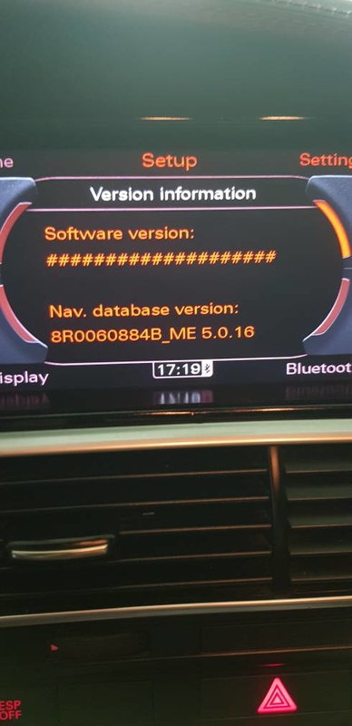

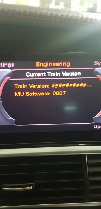

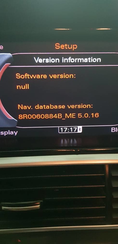

J'ai donc fais la mise à jour de mon MMI (3GP donc) en P1001. Pas de problème particulier pendant la mise à jour, et la ré-activation de la cartographie.
Par contre deux problèmes potentiels...
Tout d'abord, le script d'activation de Google Earth et de l'accès Internet via routeur WiFi n'a plus l'air de fonctionner. De fait, j' n'ai plus accès au MMI en telnet via le WiFi et ne peut donc vérifier ce qui s'y passe facilement (je veux dire rapidement, je pourrais sans doute repasser par le fair mode et un adaptateur USB mais le temps me manque en ce moment). J'ai essayé d'installer le script de diag qui modifie le menu IP config du menu vert plusieurs fois sans succès. J'ai l'impression que soit quelque chose bloque l'exécution du script, soit il est écrasé... Peut-être une "fonctionalité" du FW P1001?
Ensuite, et plus génant, celà fait maintenant quatre fois depuis la mise à jour que je ne peut lancer le moteur. A la mise en route, l'écran rentre et ressort, et l'afficheur entre les compteur me déroule une litanie de fautes (ABS, boite de vitesse, stopt/start, pression des pneus...) comme si il y avait un problème de communication sur le bus CAN! Jusqu'à maintenant il m'a suffit d'attendre quelques minutes et j'ai pu mettre le moteur en route, et la majorité des fautes avaient disparu. L'aide au démarrage en côté restant elle désactivé pendant une bonne journée.

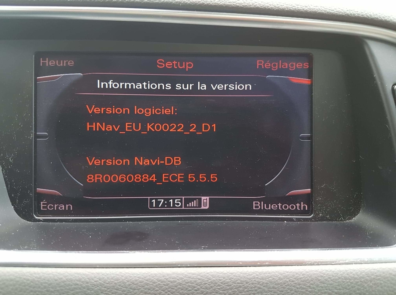

Bonjour a tous ! Je suis le propriétaire d un q5 de 2008 et je me suis lancé dans la mise a jour du firmware et de la carto. J ai a disposition deux versions. Le K900 et le K942. Trop pressé sans doute ,j ai installé direct le K942. Mon soucis maintenant est que le mmi ne s eteins pas et quand je vais dans le menu CAR rien ne s affiche, grosso merdo rien ne réponds correctement, plus de son (pas de systemen bang Olsen ou bosse sur mon Q5) etc. Je dois relancer la mise a jour ? En passant d abard par la K900 ? Je vous met aussi la version que j avais avant la mise a jour en PJ. Merci pour votre aide
Je n arrive pas a refaire de mise a jour par dessus celle que je viens de faire. Meme en étant en mode utilisateur il ne se passe rien. Comment faire pour me débloquer cette situation

rien compris a ton a post tu nous parle de k900 942 et ensuite tu nous post un photo d un HNAV......
Slt playaz. Désolé si je me suis mal exprimé. La photo correspond à ma version de MMI avant la tentative de mise a jour (au cas ou j ai fait mon boulet et pris la mauvaise version pour mon MMI). Pour faire simple après ma mise a jour en version K942, rien ne marche correctement. Plus de son. Le menu CAR vide. J ai essayé d installer la version K900 mais j y arrive pas. Ca ne réponds pas. J espere que c est plus clair 😁
Et selon les forums c est un MMI 3G high. Je me suis trompé ?
en gros t as mis le fw d un 3g+ sur un hnav c es sa
Le boulet 😂. Dis moi playaz il faut que j installe un firmware pour basic ? Juste qu on soit clair lol. Que je me trompe pas de nouveau
