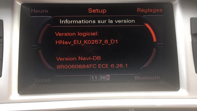

Je suis en MMI 3G Basic
J'avais mis à jour mon firmware en 2016, je suis actuellement en :
HNav_EU_K0257_6_D1
Carto de 2016 8R0051884DF
Si je veux mettre la carto de 2018, dois-je obligatoirement installé le K0260 ?
Merci
Bonjour sennateam, il ne faut mettre a jour ton firmware de toute façon le k260 n'est pas compatible avec ton mmi 3g basic. Tu peux mettre la cartographie 2018 sans soucis. J'ai le même firmware sur mon mmi 3g hdd et la version 2018 8R0060884FC ECE 6.26.1 est installée.
Il y a 19 heures, fjphil2000 a dit :
Et en fait je suis en 3G Hdd aussi, comme l'indique Thierry-13 (HNav)
Merci à tous
Modifié par sennateam
