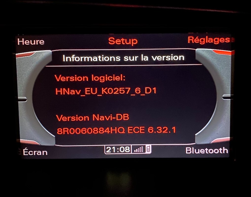

merci, je vais éssayer d'étudier ca et surtout pas me tromper de fichier
d'après un post plus haut, c'est ca qu'il me faudrait pour mon mmi
HNav_EU_K0257_6_D1 ( je vais deja mettre a jour le firmware)  donc passer du p0022 au k0257 directement ???
8R0060884GH  ECE  6.29.1
Modifié par tataimoui
pour le moment je fais les maj du mmi, tou ce passe nikel j'en suis a la 206, j'ai préféré les faire dans l'ordre plutot que directement a la dernière
edit voila en k0257, plus que la carto, ancienne carte ok
