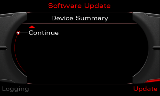

1.Voici la procédure pour faire ça mise a jour sur votre MMI 3G
La méthode est la même pour la mise a jour T/AS/CC/DF MMI /CARTO et ACTIVATION
Tout d’abord enlever vos carte SD de musique
2. Insérez la carte SD fente 1 dans le MMI 3G
Appuyez simultanément sur les touches SETUP + RETURN et de les tenir pendant 6-7 secondes jusqu'à ce que vous apercevez ceci a l'écran
ceci est la nouvelle version 2014

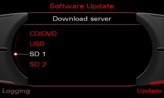

appuyer en bas a droite sur mise a jour (Update)
3. Choisissez SD1 Voir cet écran

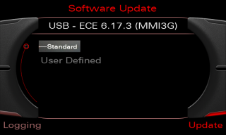

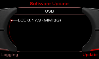

4 choisissez la mise a jour
5. Sélectionnez "CEE 6.17.3 (MMI3G) c'est votre nouvelle version 2014 a installer
6. Sélectionnez "Standard"

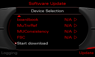

7.Très important n’appuyer sur aucune de c'est photos

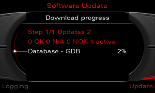

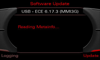

redescendez jusqu'en bas ,avec votre molette sur "lancer le téléchargement"

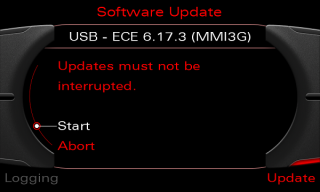

8. Sélectionnez
"Démarrer" (start download)

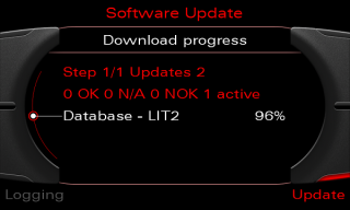

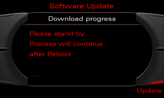

9. MMI écrit qu'elle veut redémarrer. laisser le faire
Ne rien faire, juste attendre.
10. processus de mise à jour dure 2,5 heures (CARTO)

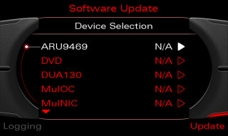

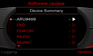

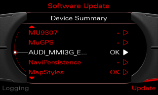

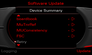

11. Après de longues minutes d'attente MMI ,vous arriver sur l'écran suivant avec ARU9469 surtout n’appuyer pas dessus et
redescendez jusqu’en bas
ne pas appuyer sur cette photo (AUDI MMI 3G ..............)
mais redescende jusqu’en bas
et sélectionnez «Continuer»

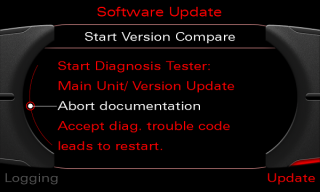

12. Sur l'écran suivant, sélectionnez l'option "Abandon documentation"
le MMI va encore redémarrer. laisser le faire ,surtout pas arrêter( il peut redémarrer 1 a 2 fois)

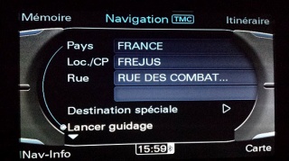

13. Ensuite, vous arriver sur l' écran navigation ou
, la radio ou de la musique du Jukebox, ça veut dire que c'est terminer :bravo:

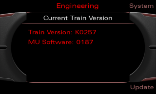

Passage de la version Train P022 et logiciel MU 0048 à train K0256 et MU 0185
Naveuro n'a pas fourni la dernière version, qui est:
Version Train: K0257
Logiciel MU: 0188
Ceci n'est qu'une remarque.

Bonsoir iridium ce n'est pas la version MMI 3G en SD Version Train: K0257
Logiciel MU: 0188 Version Carte Europe V6.17.3 2014

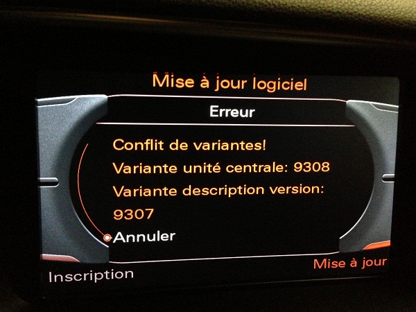

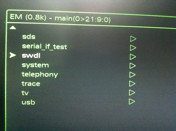

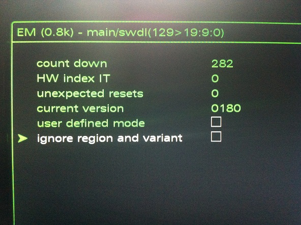

petite INFO pour ceux qui tombe sur cette erreur MISE A JOUR conflit de variantes (aux moment de l'ACTIVATION)
Il faut avec le VAG COM aller Dans Sélectionner /Electronique 2/ 5F ELECTR D INFORMATION /adaptation canal 6
Ensuite sur ce canal changez les valeur 0 en 1 ( pour activer le menu cacher pour ceux qui ne l'on pas encore)
Ensuite pressé et maintenez SETUP + RETURN pour arriver dans le "menu vert "
Allez sur SWDL et puis "ignorer région et variantes" (VOIR PHOTOS )
Ensuite appuyez sur radio et refaite la mise a jour avec la carte FSC ACTIVATION
