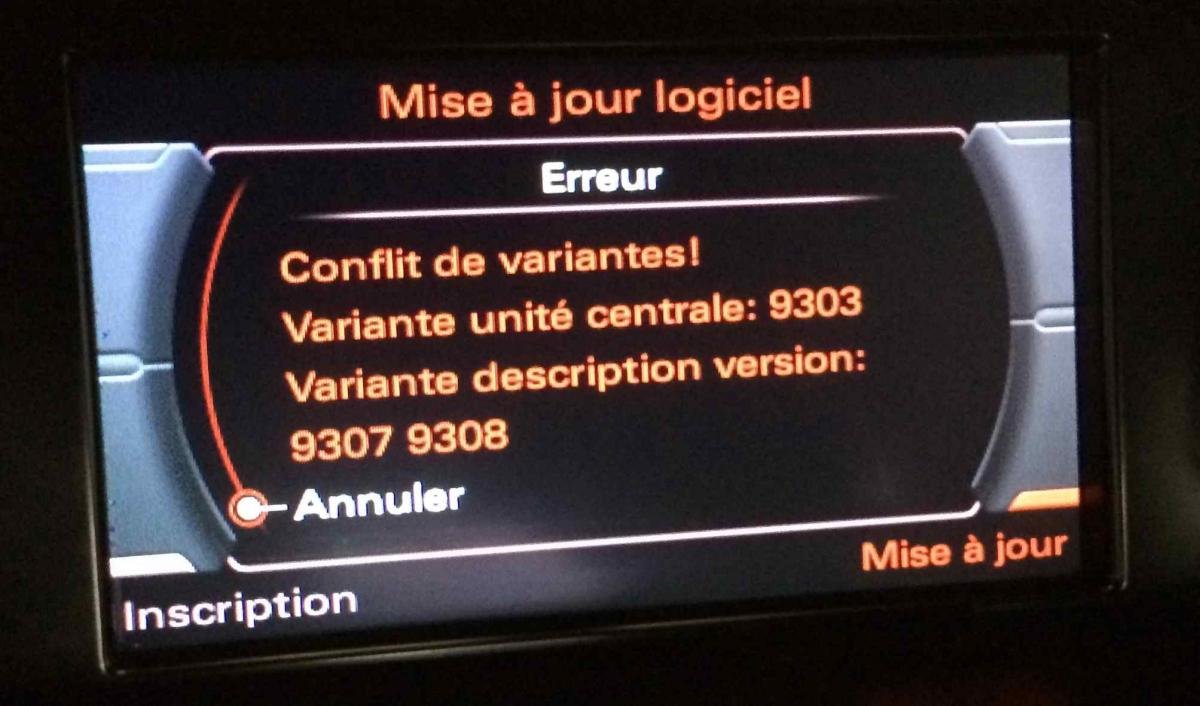

petite précision J'ai une version en photo ci dessous
Modifié par carle01
Hello carle01, étant en version "0022", tu dois passer par les mises à jour "0031" et "0206" avant d'appliquer la dernière en version "0257".

bonjour
J'ai mis la carte SD avec la version 031 et le mmi a refusé pour :
un conflit de variante !
variante unité centrale : 9303
variante description version 9307 9308
Modifié par carle01
Normal, c'est la version "BNav_EU_K0031_2_D1" (B comme Basic) qu'il te faut, pas la "HNav_EU_K0031_3_D1" (H comme High) !!

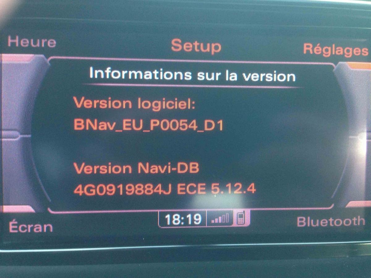

Après avoir lu tout et rien concernant la mise à jour du mmi et ne voulant pas le bricker, je me permets de vous demander de l'aide !!
J'ai une A5 Spbk avec un MMI3G Basic (Dvd en facace avec disque constamment dedans et 2 slots SD en facade) étant en version (cf photo en PJ).
Où puis je acheter un DVD "pas cher" + activation + mise à jour firmware?
Merci d'avance de vos réponse
