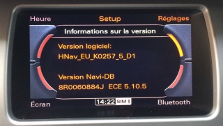

Bonjour Johny,
Voici ma version de NAV aujourd'hui. Pourrais-tu me renseigner si la mise à jour est possible dans mon cas.
Par avance, merci.

Bonjour petzel
,oui tu a le MMI 3G basic ,mais le DVD 2015 ,n'est pas encore disponible
A+ JOHNNY
