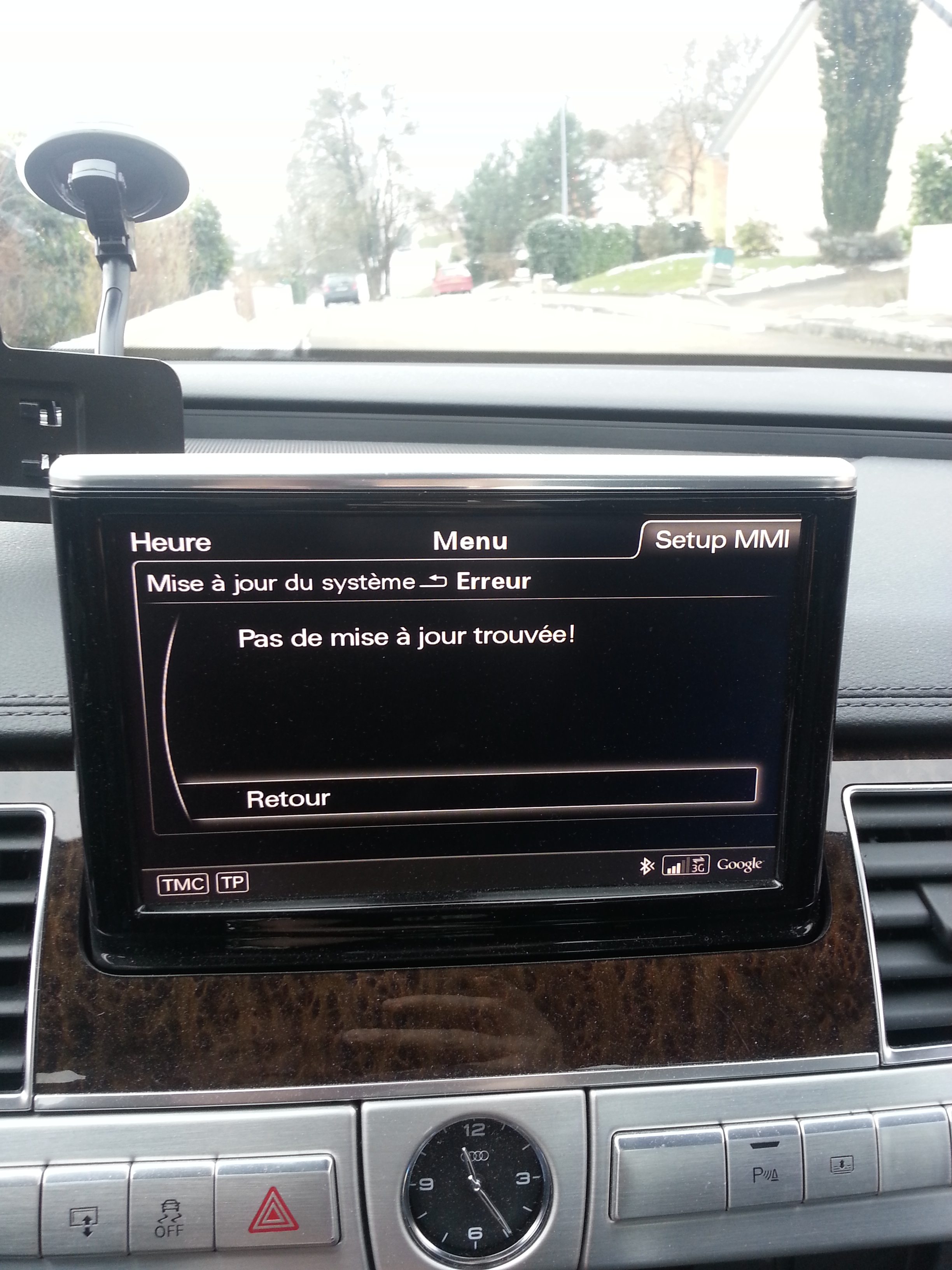

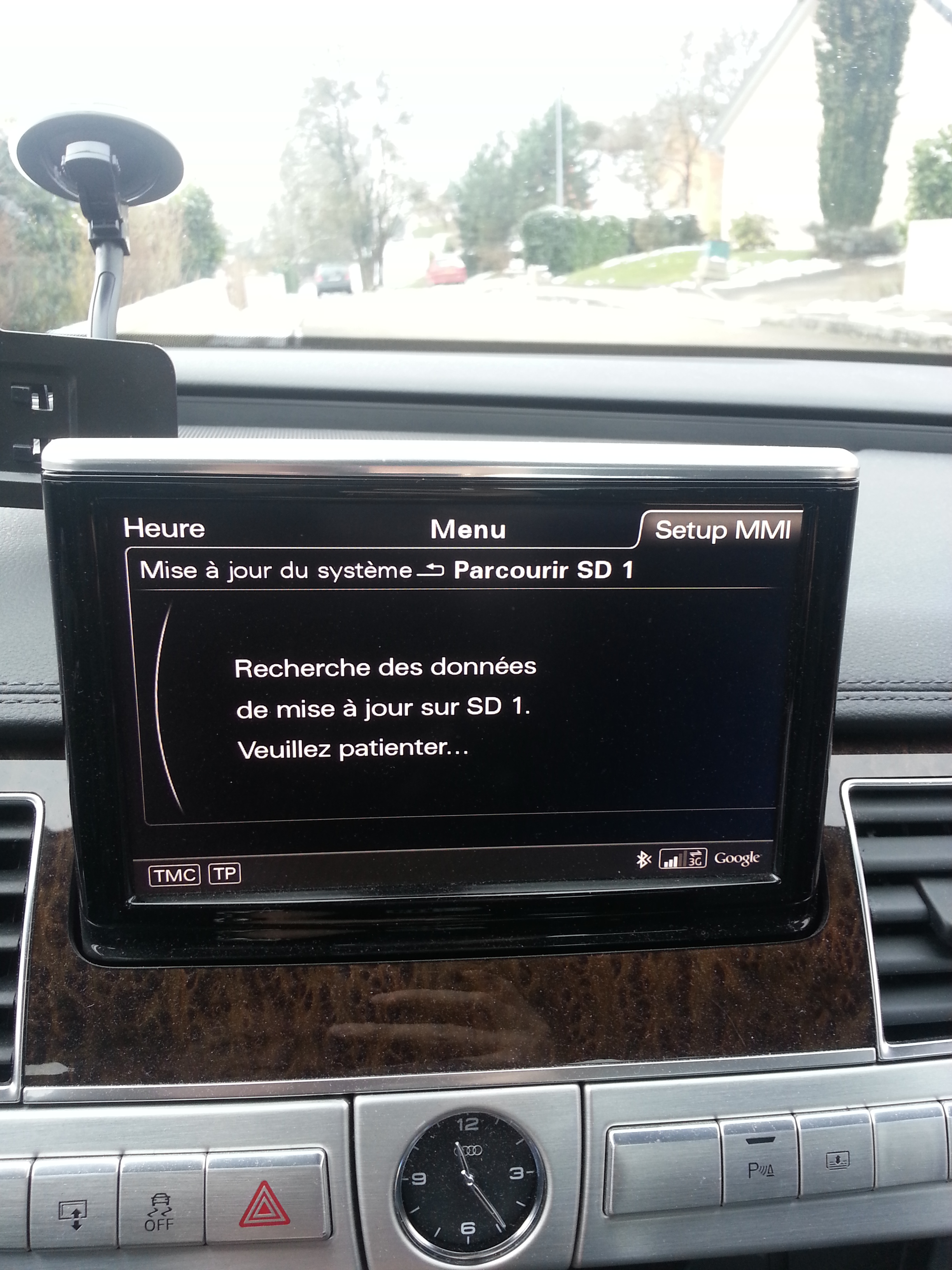

voila ce que j'ai
l'image suivante reste 1/2 seconde a l'ecran
Modifié par lclerc69audia8

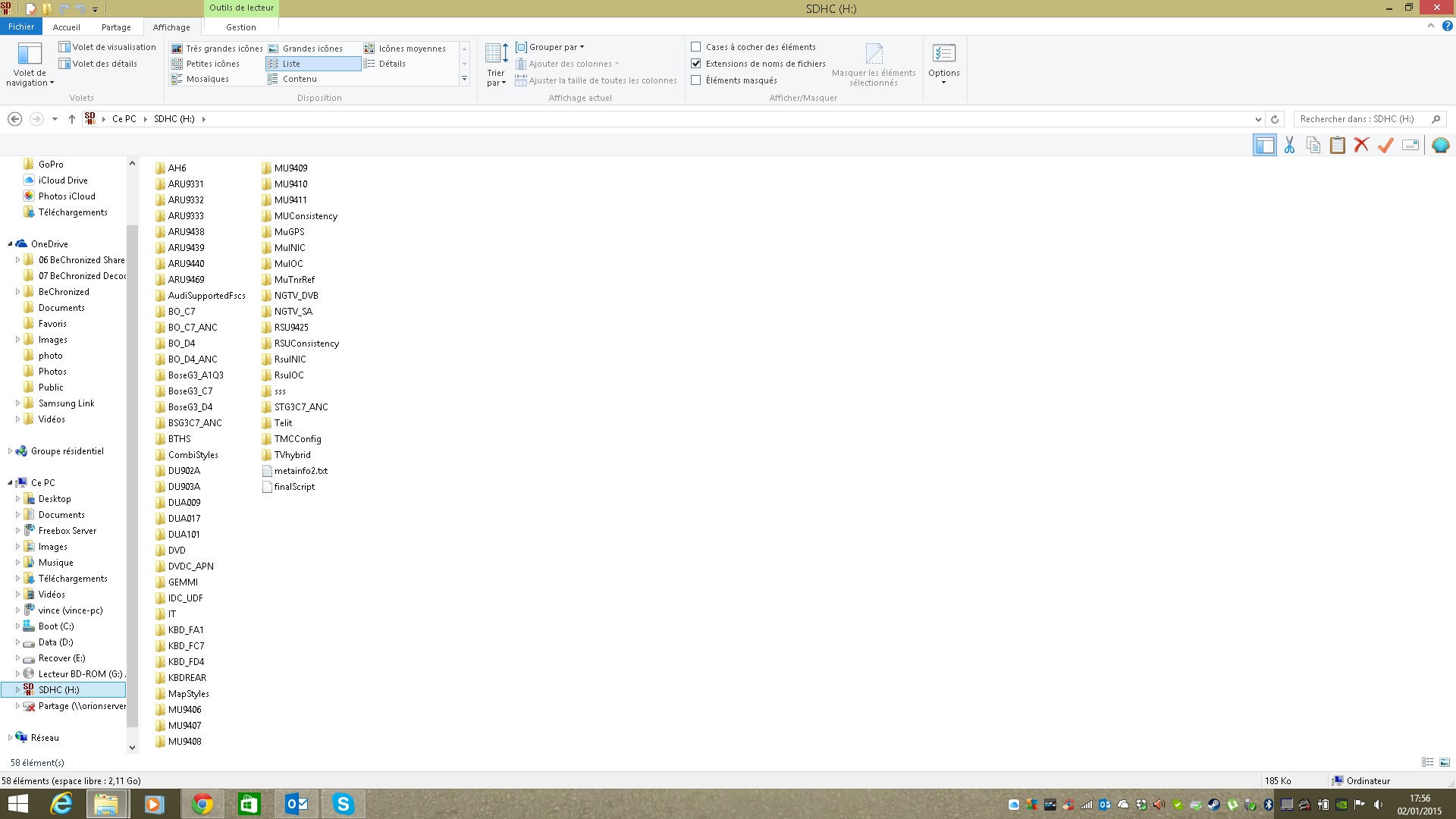

j'ai decompresser ce fichier : HN+R_EU_AU_K0783_(Q3-A6-A7-A8).rar sur une carte SD
j'ai donc un truc comme ca :

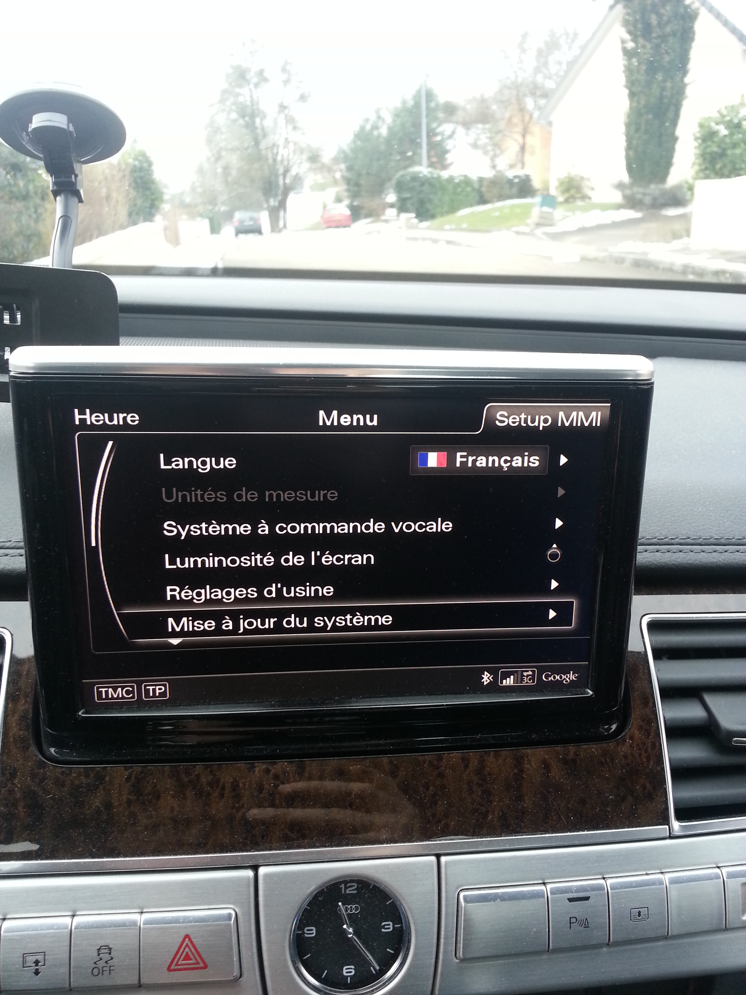

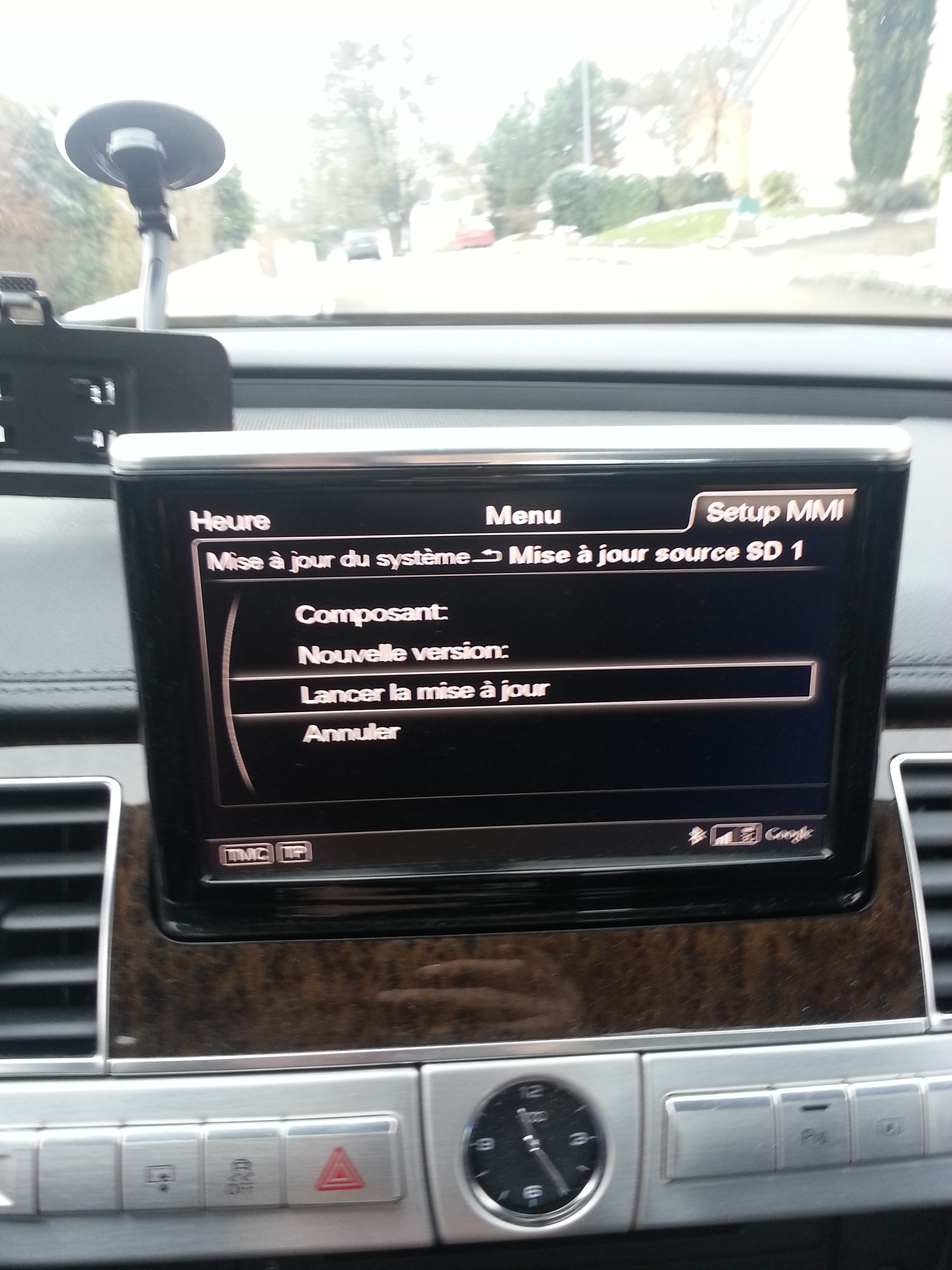

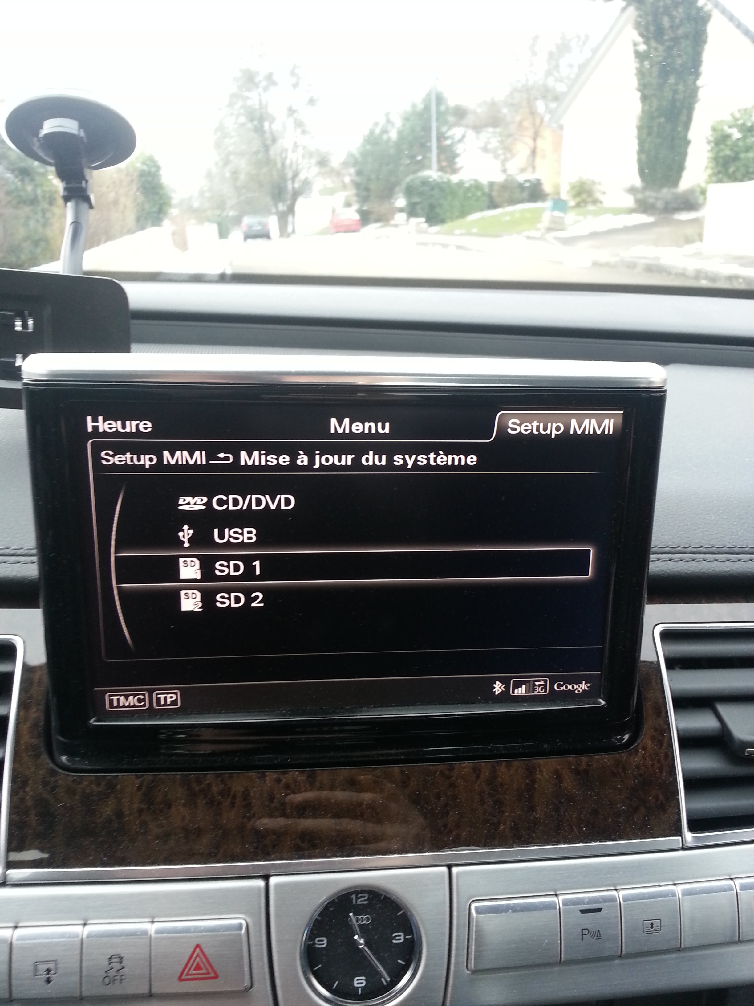

La màj doit être effectuée via le Menu ingénieur, pression longue sur "CAR" + "BACK" pour s'y rendre ;-)

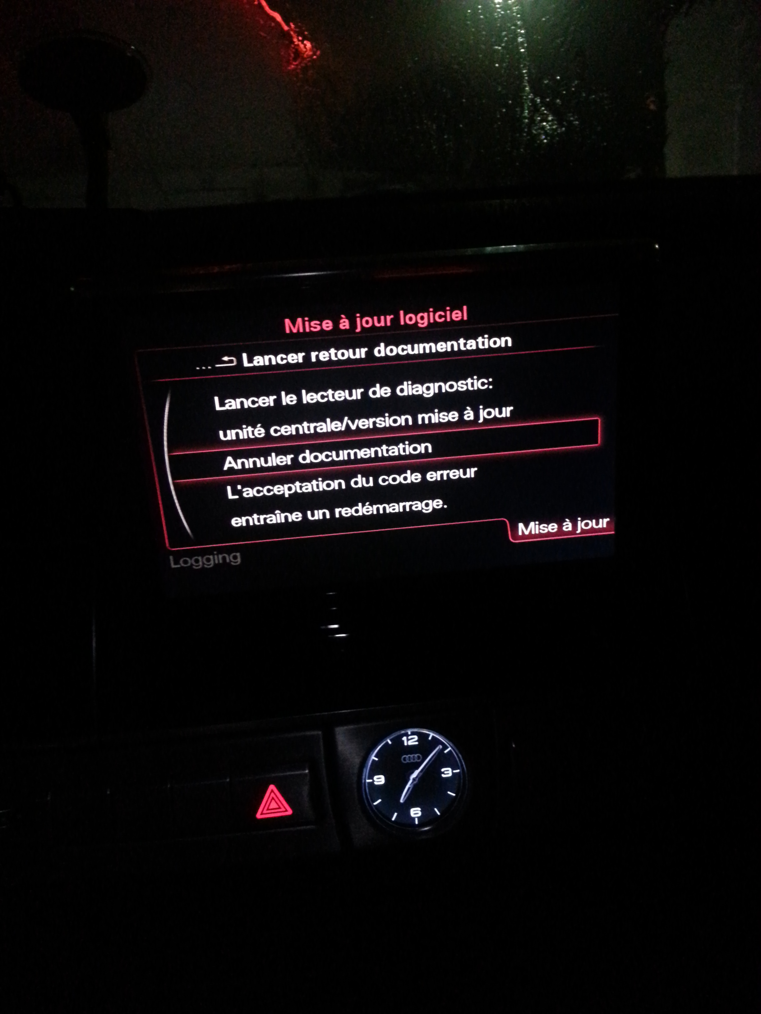

Message tout a fait normal, sélectionner "Annuler documentation" (seul choix possible) et la màj est terminée !
Impossible de faire autre chose que de cliquer sur "Annuler documentation"
Sa race ....
Ah! C'est pour ça que ça m'avait l'air familier... J'ai eu le même message lors de mon passage en 783!
:icon6:
Iridium moi ça m'a fait ça après 2 ou 3 reboots, mais le tout a duré environ 5 minutes (source : disque dur très rapide sur AMI) et rien n'a été fait, la version de carto est la même :mur:
Et bien sûr depuis "mise à jour est grisé" ....
