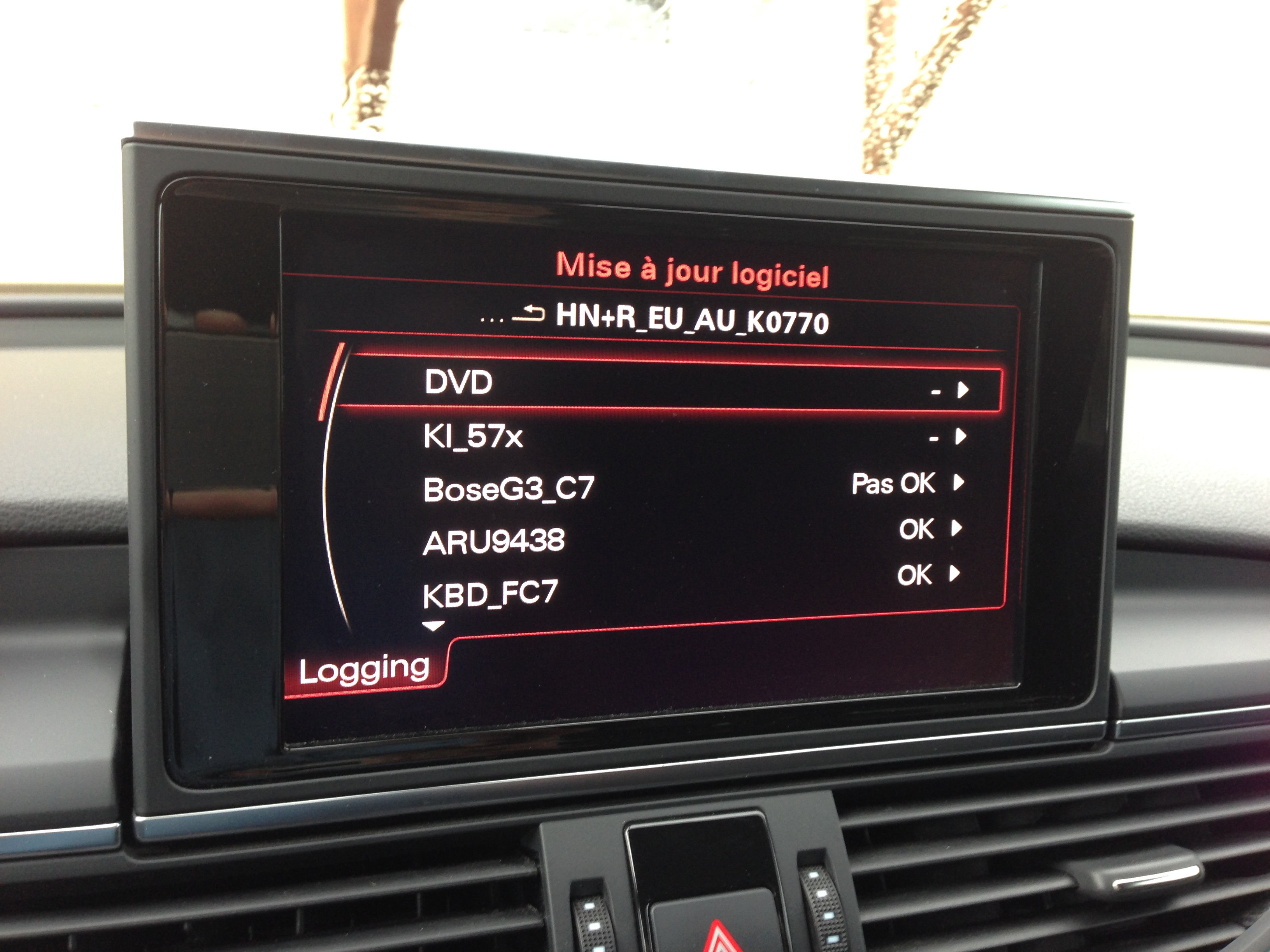

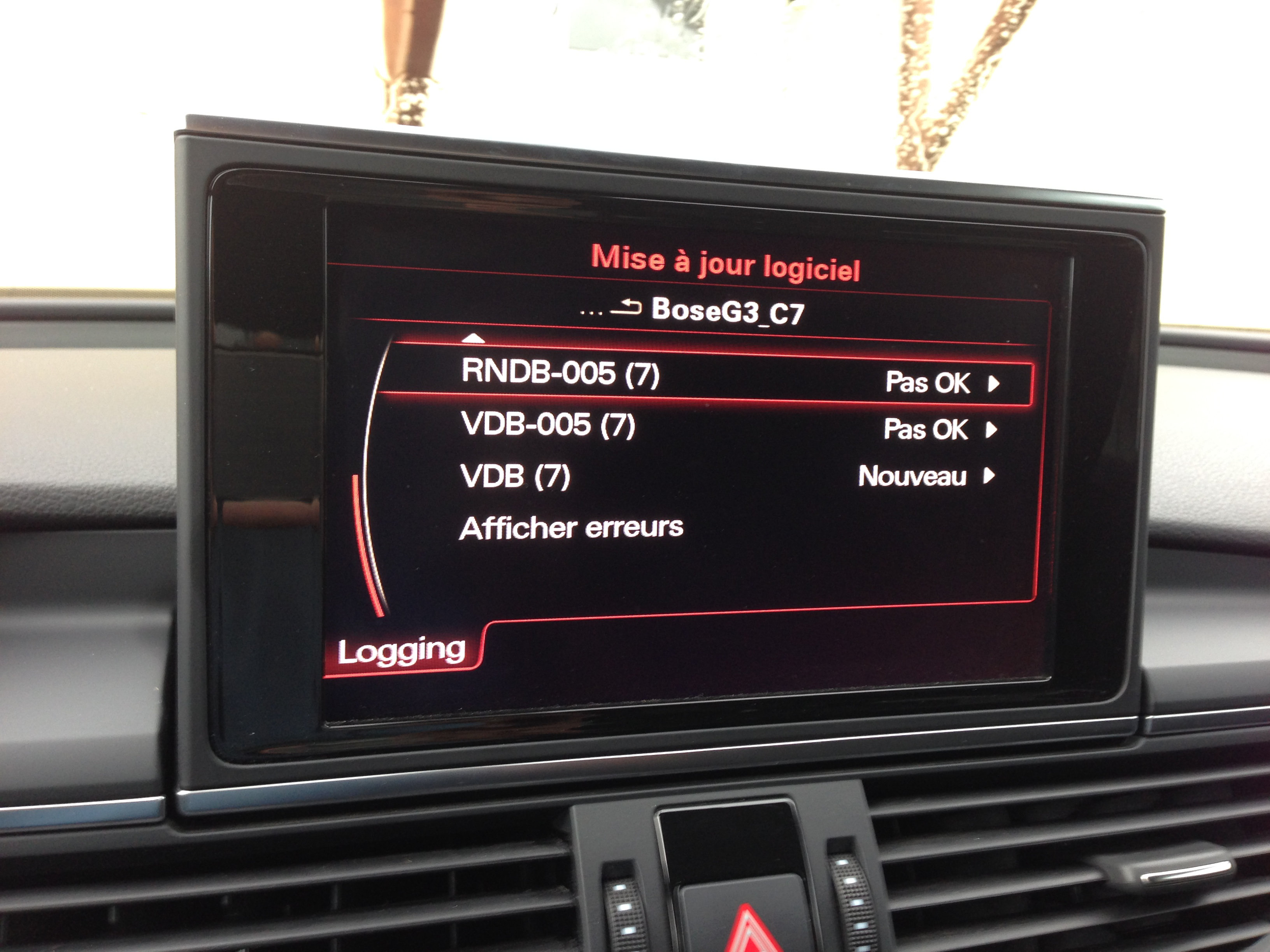

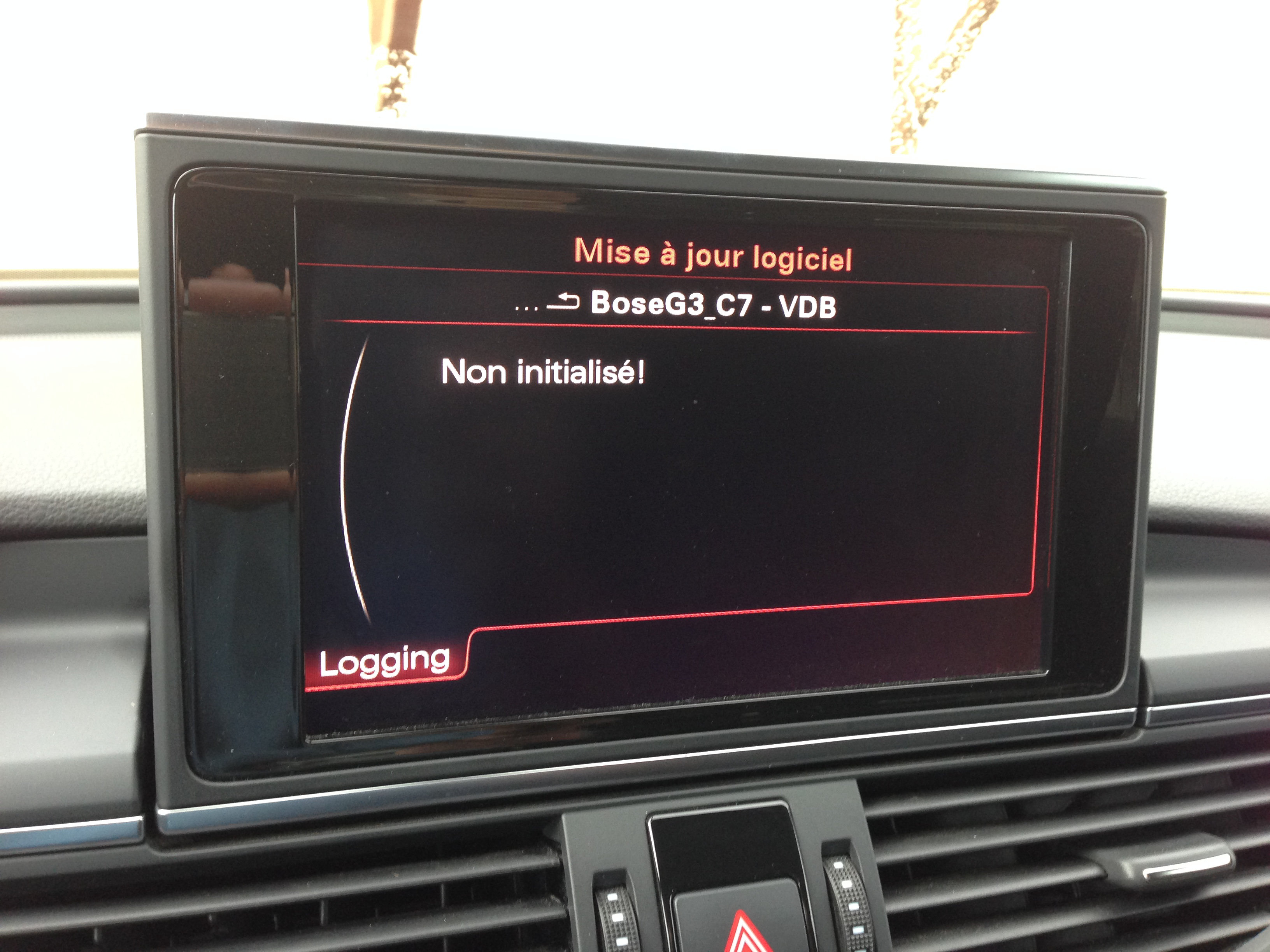

Après avoir téléchargé puis tenté d'installer la version K0770 de votre lien, qui n'a pas fonctionné. Le MMI fonctionne toujours bien mais beaucoup de défauts ressortent à la valise dont des défauts statiques impossibles à enlever !!!
La carte son BOSE et d'autres systèmes ne sont pus reconnus par le véhicule.

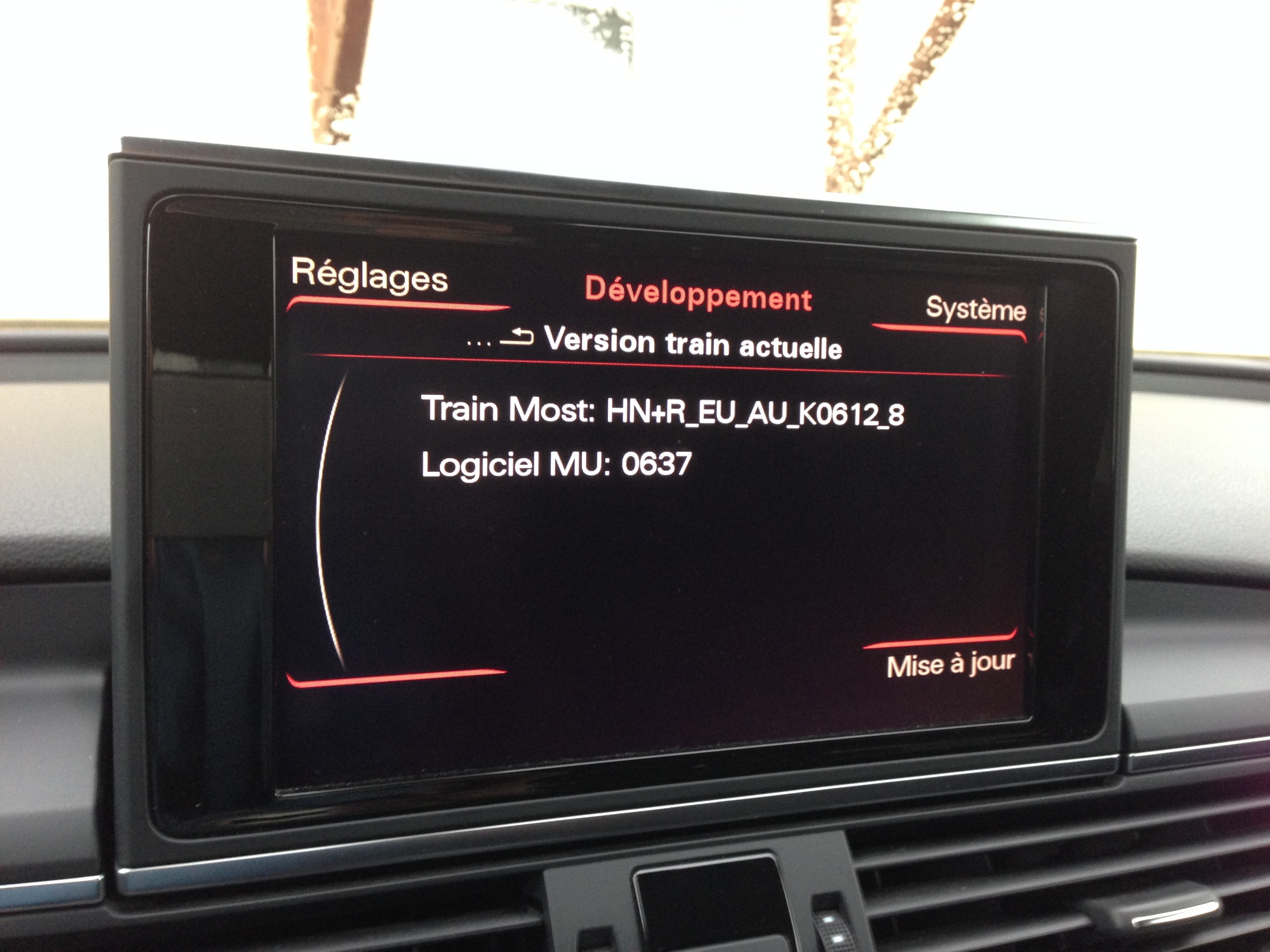

car ils ne comprennent pas que la version de mon MU soit 814 alors que la dernière sortie soit 600 et quelques...
HN+R_EU_AU_K0783 => MU Version= 814
HN+R_EU_AU_K0770 => MU Version= 798
HN+R_EU_AU_K0614_1 => MU Version= 659
HN+R_EU_AU_K0612_8 => MU Version= 637
HN+R_EU_AU_K0518_7 => MU Version= 484
HN+R_EU_AU_K0485_18 => MU Version= 411

Je suis remonté jusqu'à la mise à jour 612, je mettrai la 770 ce soir. On verra si ça corrige le problème de son

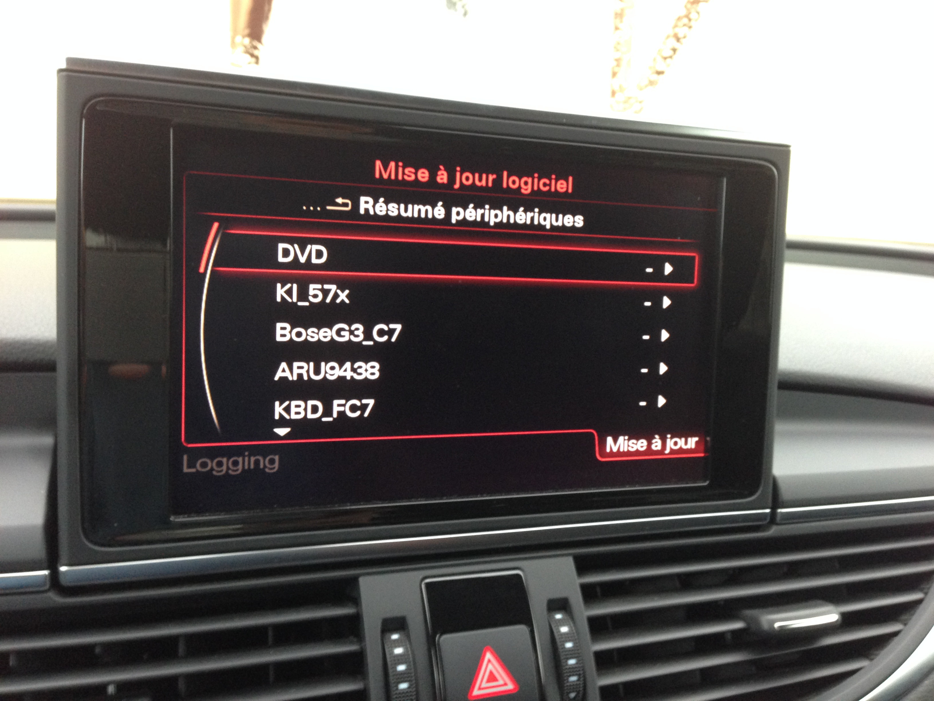

Voilà ce que ça me met. Du coup, le son est bizarre: son de la navigation et son du téléphone assez sourds et ne sortent que par l'enceinte à l'avant en bas à gauche...
Que dois-je faire à présent pour corriger le problème du bose? Refaire la mise à jour K0770?
J'ai remis toutes les mises à jour les unes après les autres et je suis actuellement à la FW K0612.
