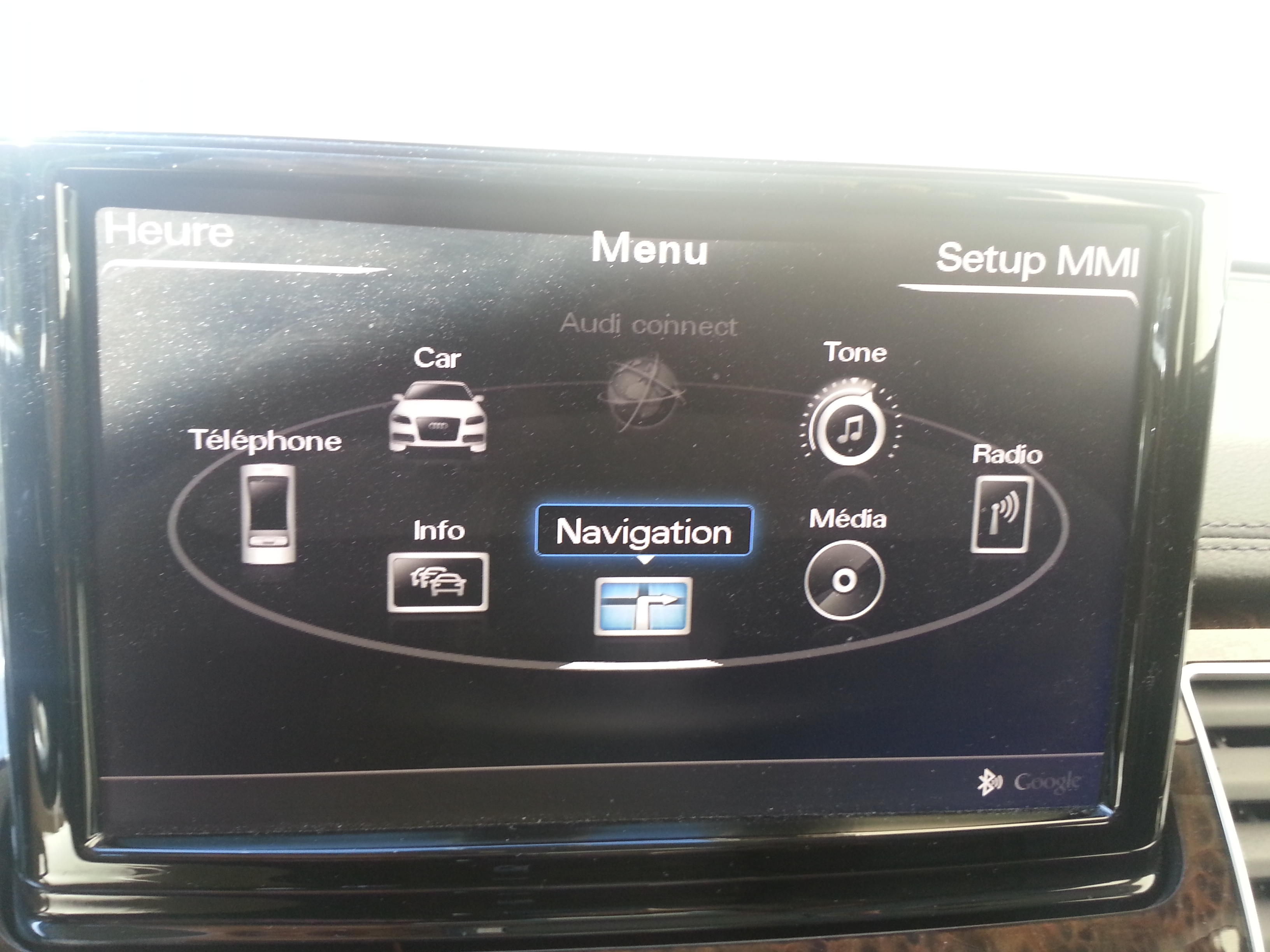

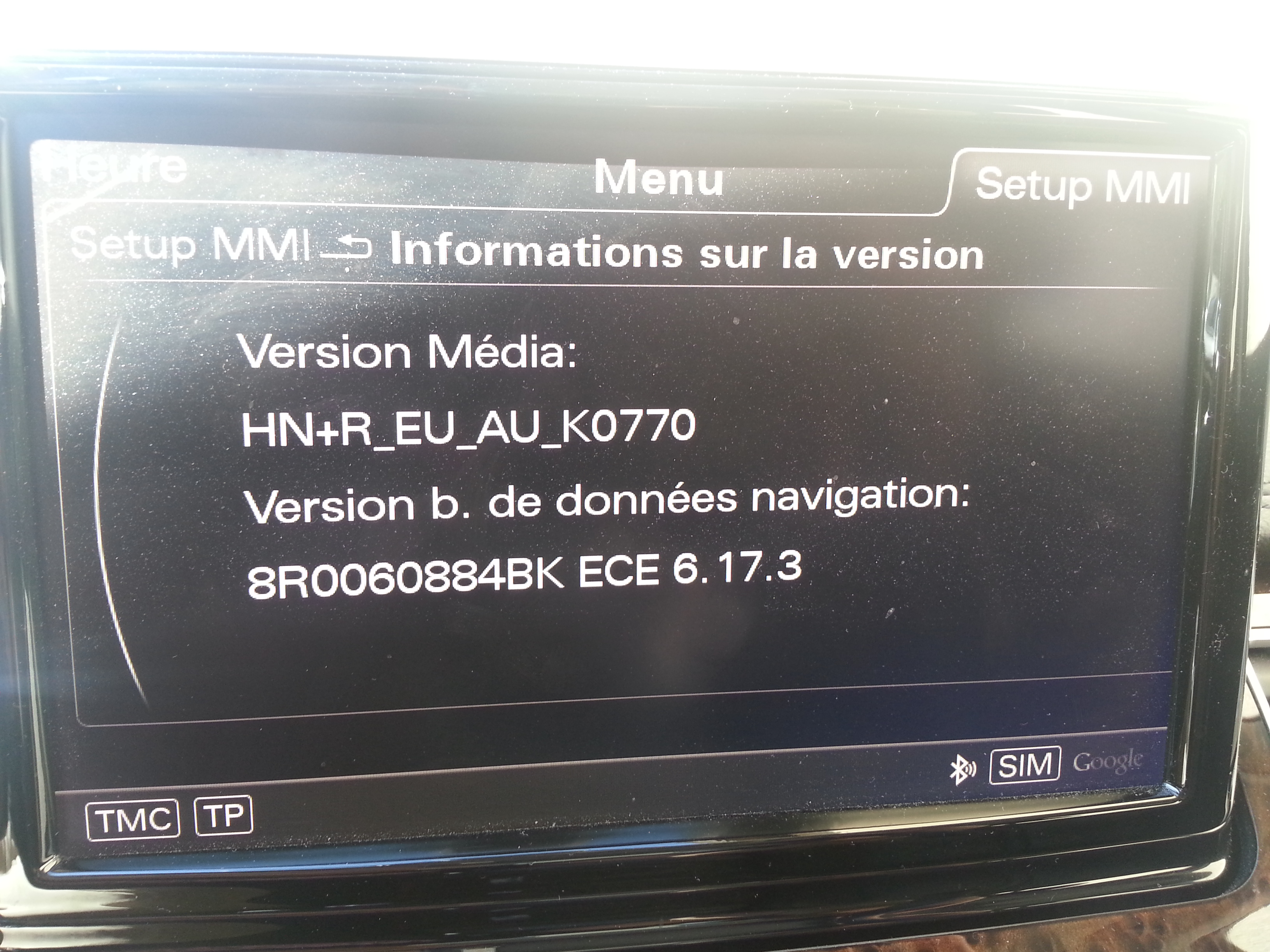

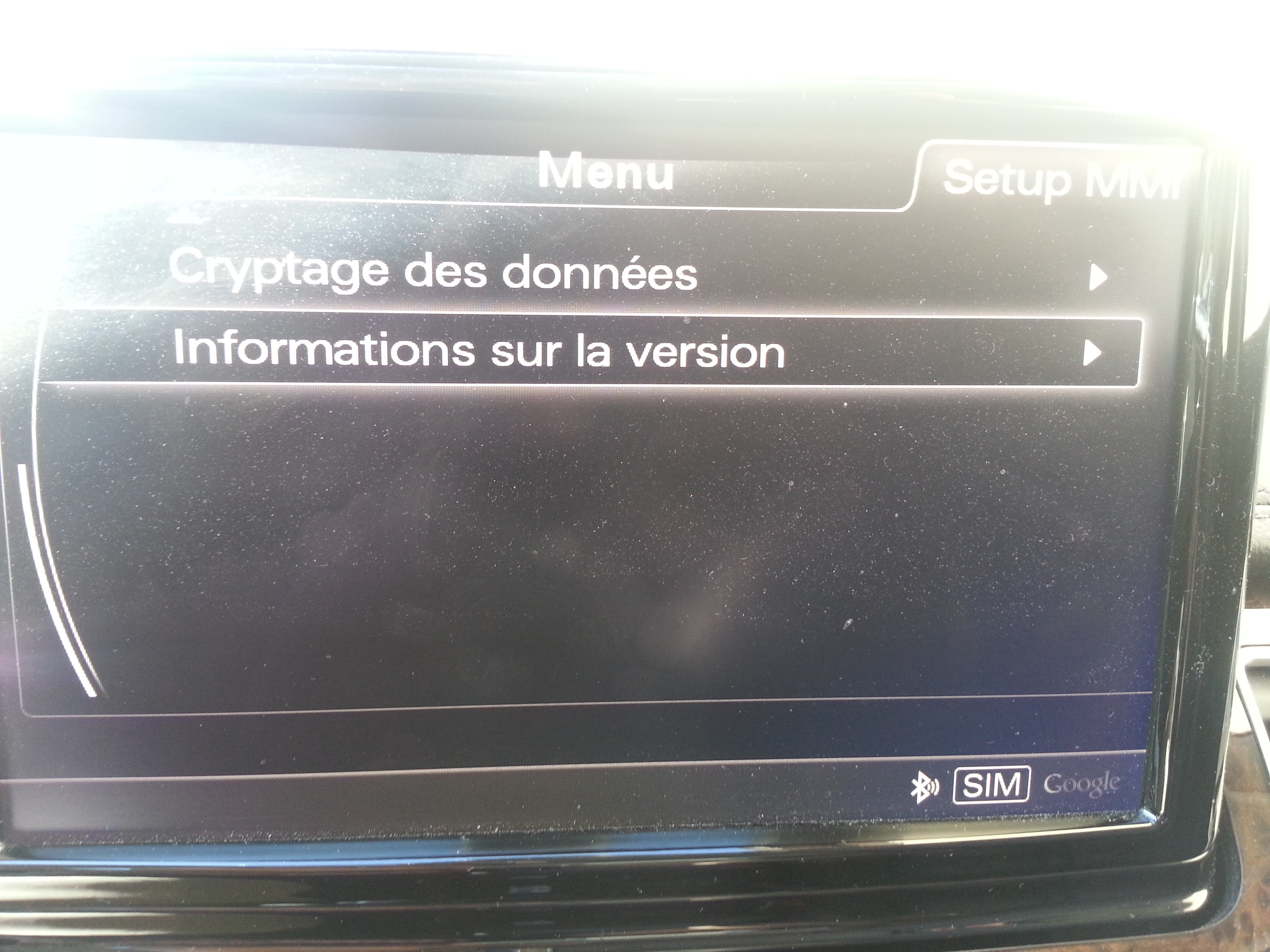

Je recois mon Q3 dans 3 semaines et pour moi c'est super important que je puisse relier en bluetooth mon Iphone pour le tel, et la carte SIM en facade, pour les données. Ceci n'est possible qu'avec la derniere version du MMI soit la 770 (pour le Q3).
Ainsi quelle est la manipulation pour connaitre la version du MMI afin de m'assurer que c'est bien cette derniere version qui m'est livré ?
tu vas cdans setup MMI
puis tu suis les images
et donc tu peux voir 770
