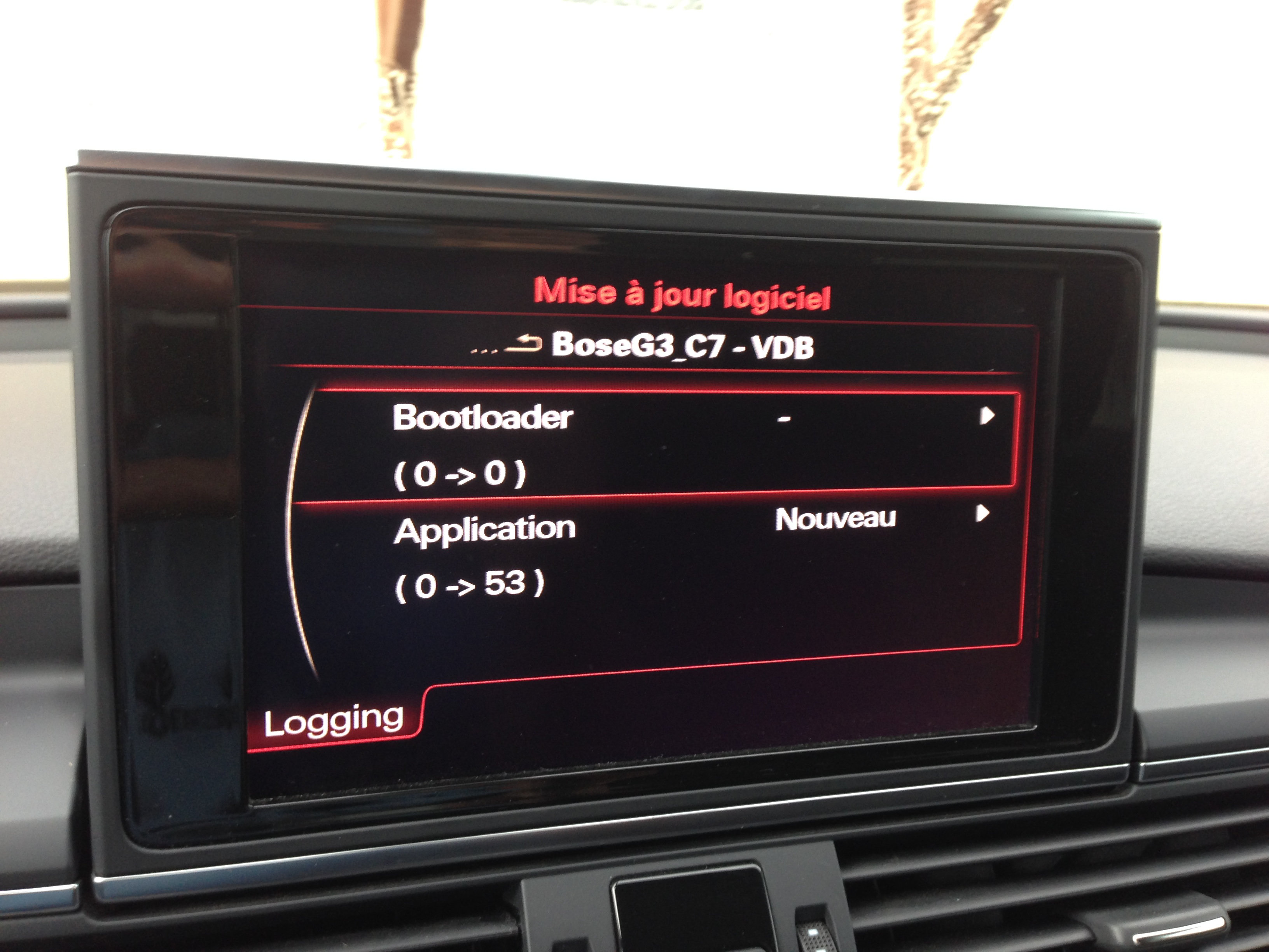

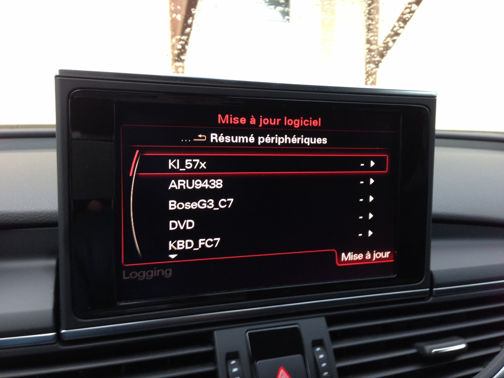

Voilà ce que ça me met. Du coup, le son est bizarre: son de la navigation et son du téléphone assez sourds et ne sortent que par l'enceinte à l'avant en bas à gauche...
Que dois-je faire à présent pour corriger le problème du bose? Refaire la mise à jour K0770?
J'ai remis toutes les mises à jour les unes après les autres et je suis actuellement à la FW K0612.
tu as essayer de reforcé le bootloader ?
Modifié par pierrotori
@pierrotori
Comment je peux faire ça?
Modifié par jylome
tu sélectionnes bootloader et ensuite tu choisis nouveau

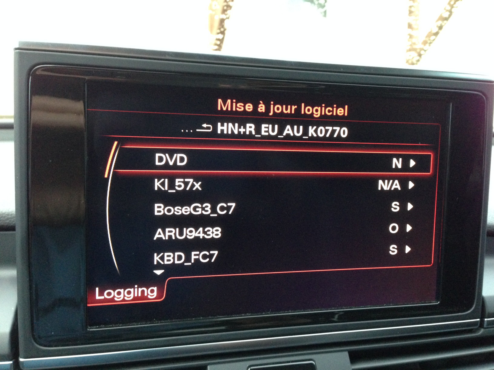

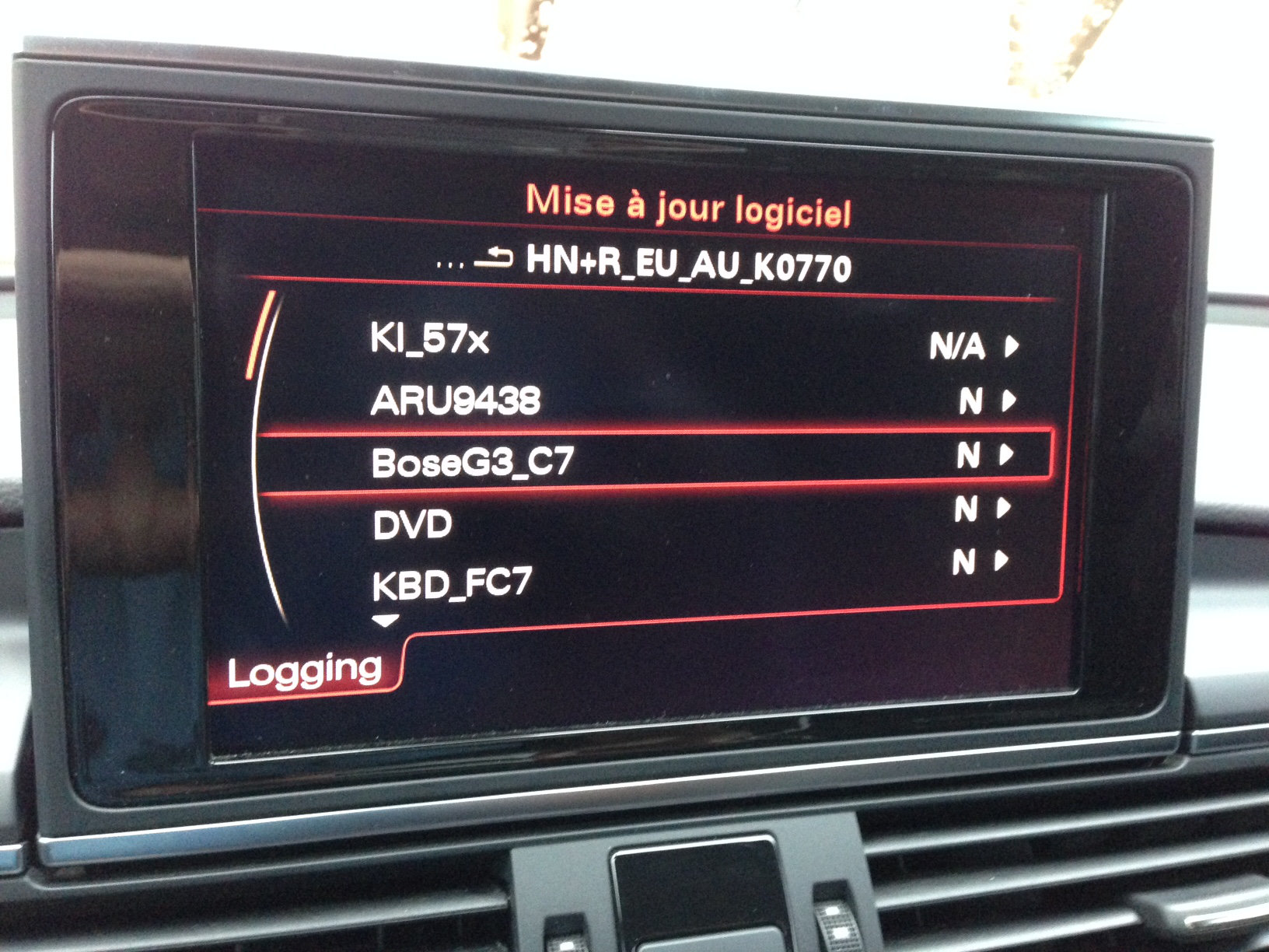

J'ai enfin réinstallé la mise à jour K0770 qui avait foiré. Le problème de son est toujours présent. Ca n'a rien corrigé...
Vous voyez une solution?
Bonjour jylome
Ton problème de son n'a rien a voir avec ta nouvelle MAJ K0770 ,tu peut remettre 36 mise a jour, ça ne changera rien, le problème est que quant tu a fait ta première MAJ ,des réglages on du changer dans ton MMI , il faudrait comparer tes réglages avec quelqu'un qui a le BOSE dans le menu ingénieur vert ,SORRY moi je n'est pas le BOSE :marcelpoire: :marcelpoire: :marcelpoire:

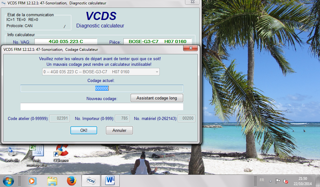

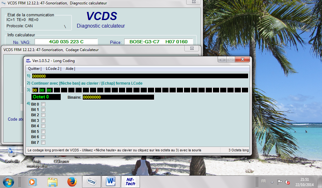

Comment ce codage fonctionne t-il? Que dois-je mettre?
J'ai réussis à coder grâce à un copain! code 30000 OK!
Le son BOSE est revenu !!!!! :marcelpoire: :marcelpoire: :marcelpoire: :marcelpoire:
