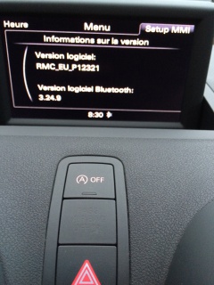

Après avoir lu tout et rien concernant la mise à jour du mmi et ne voulant pas le bricker, je me permets de vous demander de l'aide !!
J'ai une A5 Spbk avec un MMI3G Basic (Dvd en facace avec disque constamment dedans et 2 slots SD en facade) étant en version (cf photo en PJ).
Où puis je acheter un DVD "pas cher" + activation + mise à jour firmware?
