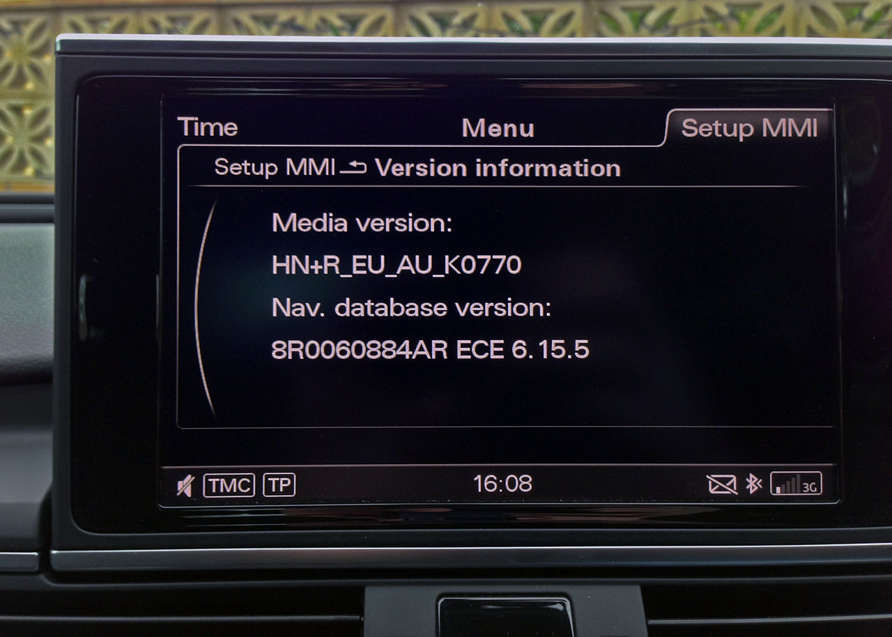

bonjour,
Je nage aussi ..due à ma méconnaissance totale du mmi 3G...
Audi RS6 C7 (4G)
HN+R_EU_AU_P0614_2
Version b. de données navigation:
8R0060884AR ECE 6.15.5
je suis sùr que je peux faire des mises à jour si je comprends bien :-)
oui / non?
merci beaucoup
je préfère demander plutòt que planter le MMI qui contrôle toute la caisse...
Tu peux upgrader ton FW en 767 d'un seul coup.
Ta carto est la 2013 : 8R0060884AR: ECE 6.15.5 (2013), la 2015 est disponible.

merci beaucoup je vais m'y mettre :-)
juste encore une question...donc c'est celui que l'on nomme 3G HDD ? pas simple y'a tellement de modèle :-)

Nan !! Pour ta RS6 c'est le FW783 pour le dernier ou le 770.
Le 767 va bricker ton MMI. Faites gaffe car un MMI brické c'est pas marrant ;-D

Ho pauvre (comme on dit ici) tu as 100% raison, j'ai répondu à 2 posts en même temps et j'ai mal recopié pour ce topic !
L'erreur était facile à faire, c'est le FW en 614 qui m'a trompé :mur:
Pour Q5 et autres
R0906961BK: HN+_EU_AU3G_K0517_4
8R0906961CA: HN+_EU_AU3G_K0612_1
8R0906961CE: HN+_EU_AU3G_K0614_1
8R0906961DH: HN+_EU_AU3G_K0767
8R0906961CM: HN+_US_AU3G_K0715_2
Pour Q3, A6 et autres :
8R0906961AM: HN+R_EU_AU_K0485_18
8R0906961BM: HN+R_EU_AU_K0518_7
8R0906961BT: HN+R_EU_AU_K0612_8
8R0906961CD: HN+R_EU_AU_K0614_1
8R0906961DG: HN+R_EU_AU_K0770
8R0906961??: HN+R_EU_AU_K0783
Walawa a raison, mais de toutes façons je doute que le firmware ait été accepté par le MMI, il y a tout de même les descriptifs sur les fichiers à la racine.
Mes excuses néanmoins, je travaille trop :marcelpoire:
donc mise a jour FW 770 ou 783 alors
