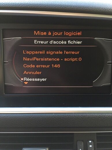

Bonsoir tout le monde, voici ma petite erreur pour la mise a jour de la carto:
Je pense à un problème de sd, je vous tiens au courant.
Bon en fait il me manque des données comme l'on peut voir sur la photo. Pourtant mon dossier semble bon. Avez vous des idées?
