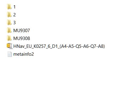

Fred voila ce que tu doit trouver apres décompression à mettre sur la carte SD
135748CaptureFirmware.jpg(Donc5 Dossiers + metainfo2 pas Hnav-EU-K0257-6...............)

Merci oui c bien ces dossiers là. Donc je vais me lancer

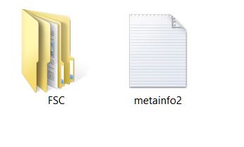

Oh40 J'ai retrouvé ma SD d'activation voila comment elle est composée

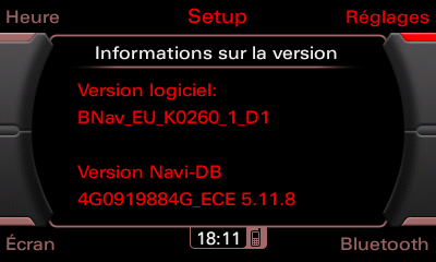

J'ai actuellement une audi a4 avant de 2010
Je dispose de la version gps 2012
je souhaite passer en version 2015
AUDI MMI 3G avec cartes sd en facade et chargeur 6 cd dans la boite a gants
Ma version logiciel = BNav_EU_P0029_D1
Version Navi-DB = 4G0919884G_ECE 5.11.8
Comment trouver la mise a jour logiciel ainsi que version 2015 svp?
