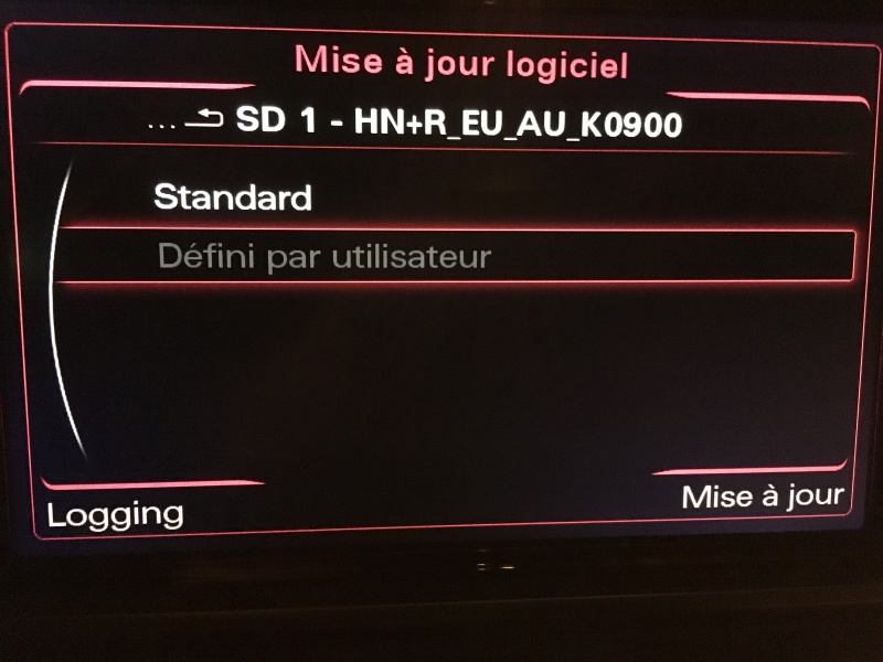

J'ai utilisé le "user define" lors de la mise à jour en 783, ou j'ai simplement enlevé ce qui concernait le DSP bose. Le rest a été mis à jour, et tout fonctionne parfaitement jusque là. Il y a plusieurs tutorial disponibles.
Le user defined s'active par le menu vert, on en a par ailleurs besoin pour la carto 2016.
Au début je n'ai pas compris ce que tu voulais dire, après un essai je comprends mieux, "user defined" est grisé.
Pour ceux qui cherchent, comme moi à l'activer, voici un lien avec un tuto
http://fr.scribd.com/doc/254770977/Instructions-for-Updating-MMI-3G-High-ME-Bose#scribd
Pour résumer
"green menu" > swdl
cocher "user defined mode"
Le tuto explique également comment ne pas faire la mise a jour du Bose...bon la j'ai pas tout compris, faut que je creuse !

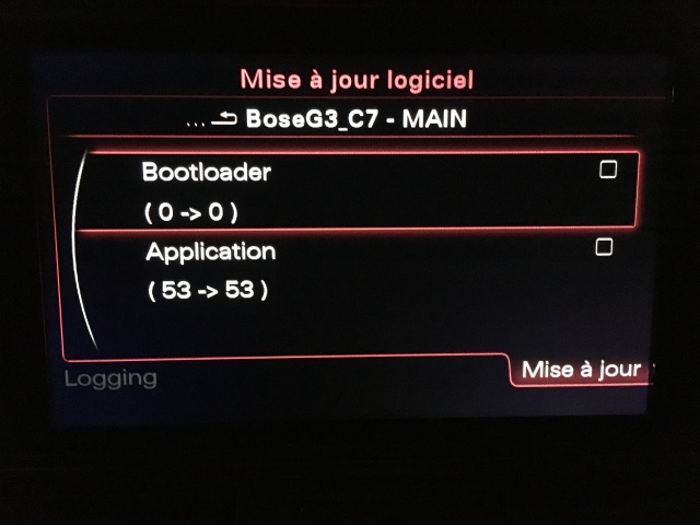

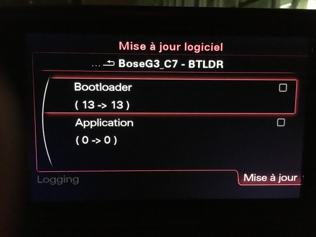

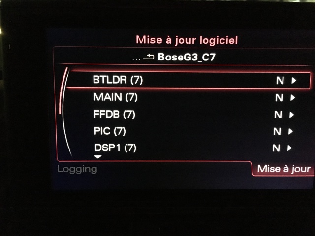

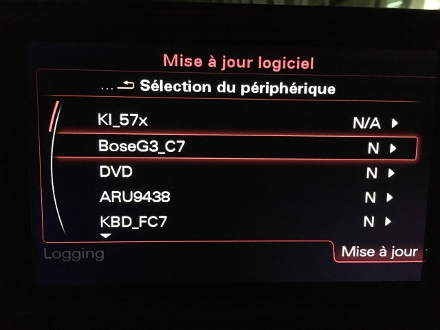

Toujours dans l'idée de mettre la mise a jour K0900 sur mon A7 sans mettre à jour le Bose, j'avance lentement.
J'ai activé le "user defined" via le menu vert, je vois donc maintenant l'ensemble des composants dont celui qui m'intéresse "BoseG3_C7"
Si je rentre dans ce composant
Je rentre dans BoseG3_C7 > BTLDR
Ou je rentre dans BoseG3_C7 > MAIN
Quelqu'un sait ce qu'il faut faire ? rien n'est coché ça veut dire que la mise a jour du composant ne se fait pas ?
Sur le menu de la première image il y a plein de composant à N...mais d'autres avec des valeurs différentes, je ne sais quel composant
doit avoir quel valeur ?
Peut être qu'en supprimant tout simplement le répertoire BoseG3_C7 de la carte SD et en faisant une mise a jour standard cela fonctionnerait ?
Merci pour votre aide
