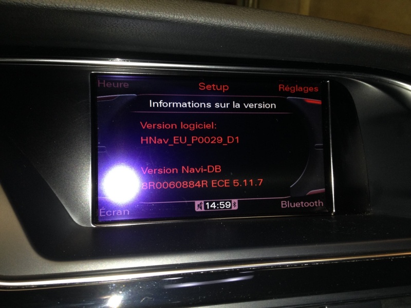

On peut te fournir le dernier firmware si besoin, pour la carto tu pourras la trouver facilement ailleurs, mais l'activateur pour le 3G Basic dont tu disposes est difficile à trouver, et pire encore fonctionne assez mal.
une question toute bete.... que va m apporter de nouveau ce derniere firmware ?
Salut il va te permettre de charger ta nouvelle carto !!!!!
Hummmm, pour moi la nouvelle version de firmware n'est pas obligatoire pour un MMI3G Basic comme celui de Blackeyes08...
Je reste sur ma devise :quand ça fonctionne, on touche à rien :roi:
Post : #1141
ton firmware et en version P soit produktion (sortie d usine)le fait de mettre a jour le firmware sur un MMI3G basic comme le tiens répare les bug de bluetooth et de TMC.

Voici mon retour d'expérience :
Voici ce que j'avais sur RS5 2010 (Milésime 2011) MMI3G HDD
J'ai trouvé de l'aide et les fichiers sur http://www.a5oc.com/forums/a5-general-q/111922-mmi-3g-navigation-6-a.html
Tout a été fait avec une SDCard 64Go class10, formatée (en Fat32 avec le logiciel "guiformat") à chaque nouvel uptdate (Firmware, Carto, Activation); moteur coupé, sans contact, batterie sur chargeur.
- J'ai installé direct le dernier firmware HNav_EU_K0257_6_D1 (lien donné +haut par playaz message #1177), sans installer les précédents firmware = 50 min
- Recharge de la batterie en allant faire un tour (tombée à 70%)
- Puis menu caché vert : SWDL => Ignore région
- Install de la nouvel carto (2016), sans formater la partition navigation (le formatage se fait automatiquement à la nouvelle install) = 2h30
- Install de l'activation (c'est juste une install comme le firware ou la carto, pas d'histoire de numéro de chassis ou autre...) 2 min
- Effacé le 1er code défaut http://www.audienthusiasts.com/Application_SVMError.html
- Effacé le 2ème code défaut http://forums.audipassion.com/topic/162921-tuto-retrait-du-defaut-permanent-03175-invalid-data-set-suite-a-mise-a-jour-mmi/?&pid=3114721&do=findComment&comment=3114721
- Refaire un tour pour recharger la batterie tombée à 20%
Tout est indiqué sur le pdf de a5oc, mais le formatage du HDD de la navigation avant l'install de la carto, n'est pas obligatoire, sauf si plantage. L'installation de tous les précédents firmware n'a pas été nécessaire.
A noter que les réglages bang&Olufsen se sont réinitialisés, ainsi que le bluetooth. A re régler donc, mais rien de méchant.
Voilou, tout à fonctionné du 1er coup, y'a plus qu'à faire un trajet maintenant.
Merci au forum, pour les infos et un conseil : soyez patient :bien:
