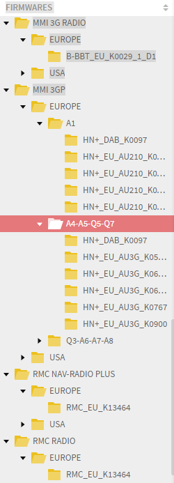

Bonsoir tout le monde, rapide passage par ce topic pour demander si (et comment) faire une MAJ du firmware et du bluetooth est possible sur une A1, avec MMI RMC (RMC_EU_P11474) ?
J'ai déjà fait pas mal de sites sans trouver, ainsi que les 5 dernières pages du topic. Un gars a demandé mais il n'a pas eu de réponse ^^
le soucis c es le RMC car upgradable quasi qu en concession
Perso j'ai la :
RMC EU K13464 ( A1 Q3 A6 A7 ) Dans mon stock :secret: ça vous parle ??? :reflexion:
Perso j'ai la :
Oui je l'ai vu, je viens de la télécharger d'ailleurs, donc un grand merci pour commencer :)
Mais du coup je trouve pas de tuto, avec les choses a surtout pas faire :)
Quasi ? Ou uniquement en CC ? Parce que si j'ai les fichiers de la MAJ (enfin!), mais que je peux pas l'installer ... :mur:
Ah et au passage .. La MAJ inclus aussi la MAJ du Bluetooth ou c'est encore d'autres fichiers à installer à part ?
tu pourra faire la maj firmware sans soucis rassure toi ;)
Ah d'accord :) cependant je trouve toujours pas de tuto. A croire que ça intéressé personne ^^ Après oui, les cartes c'est impossible sans passer par Audi, mais bon. Si la MAJ peut résoudre les coupure du Bluetooth ..
Petite question bête pôur les experts, peut on faire un retour arrière sans risques, c'est à dire :
Firmware HN+_EU_AU3G_K0900 --> HN+_EU_AU3G_K0767
Carte ECE 6.22.4 --> ECE 6.20.4
le plus dur est de trouver la maniere d activer l emergency update en k900 , bcp de theorie mais jamais vue en reel
