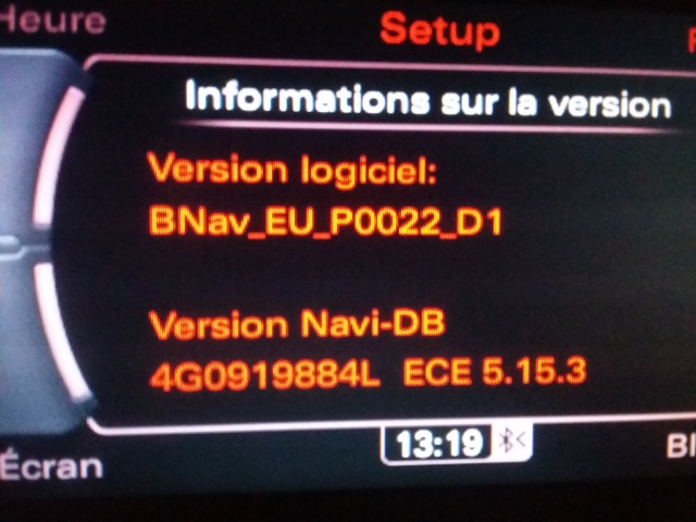

Bonsoir à tous.
J'aimerais avoir votre avis.
Je dispose d'un MMI 3g basic (lecteur DVD dans boite à gants,lecteur CD, ainsi que 2 slots carte SD en facade)
J'ai actuellement d'installé une version officiel de la cartographie Europe 2013 installée par Audi lors de l'achat de mon véhicule, je dispose du DVD, mais pas de code d'activation!!!!!.
J'ai transféré cette carto sur une carte SD, plus rapide au lancement du MMI.
Voici ma config actuelle:
J'ai donc une version du firmware de mon MMI en P0022, très ancienne version à priori.
Dans l'hypothèse ou je passerai en carto 2016 ou 2017 dans quelques mois, (reste à récupérer les éléments qui vont bien pour cette mise à jour),
j'ai cru comprendre qu'il fallait upgrader le firmware du MMI en K0257 ou K0260, que j'ai récupéré avec ce tuto.
Si pour le moment je ne fais que cette upgrade de MMI sans mise à jour de la carto, j'ai lu quelques messages au dessus, que ma carto actuelle ne fonctionnerait plus avec la K0257 par exemple, car je passe d’une version P à une version K. Est ce exact?
Il faut donc que je fasse aussi la mise à jour dans la foulée de la nouvelle carto ainsi que son activation.
D'après ceux qui utilisent la 2016 pour un 3g basic, y a t'il une grande différence entre la 2013 et la 2016, hormis certaines mises à jour de nouvelles routes?
Le jeu en vaut il la chandelle?
Risque de cette mise à jour par rapport au nouveautés éventuelles?
Qu'en pensez vous?
Merci

si tu change de firmware plus de carto tu es en P................

Donc même en passant d'un firmware P à un K, pas de souci si je garde pour le moment ma carto actuelle?
Si la carto 2016 indique les limitations de vitesse, cela m'intéresse.
Tu n'es pas du même avis que Thierry 13 apparemment.
suffit de lire les topic preceden tu peux pas passer d un P a un K sans parte l activation car ton activation es link a ton firmware en P donc si tu passe en FW K sa va te marquer chargement des données de nav puis carto non active
C'est ce que j'avais cru comprendre en lisant effectivement les topics au dessus, et c'est bien pour cela que je souhaitais avoir confirmation avant de faire quoi que ce soit.
Donc pour résumer, si je change de firmware P en K, je dois dans la foulée mettre la carto correspondante.
Merci
pas obligatoire de changer de carto mais il te faudra réactiver celle la...... donc a moins d avoir la carto et l activation je resterais comme sa si j étais toi :)
