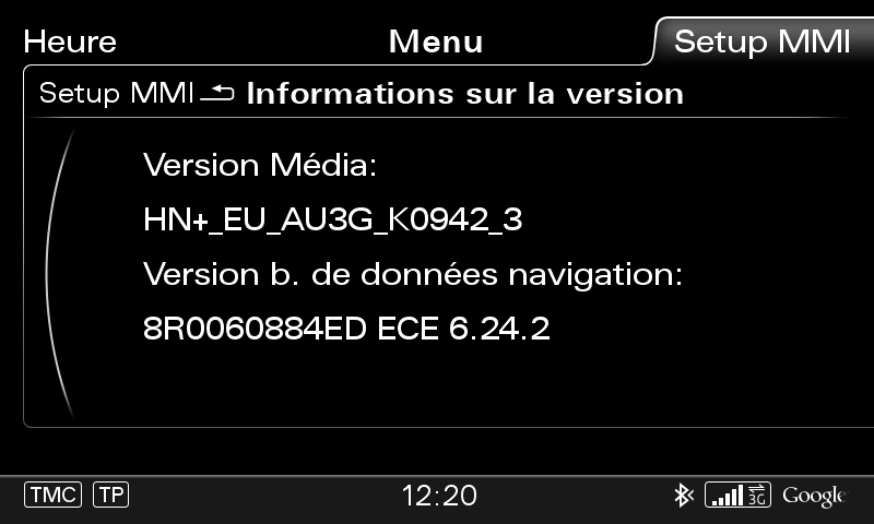

Oui le firmware 942-3 est sorti pour A6
Pour la cartographie je la teste cette semaine :
Merci à tous les deux!
Je suppose que comme d'habitude on ne sait pas quelles améliorations/correction il apporte, si ce n'est sans doute le support de la dernière cartographie?
Il est téléchargeable quelque part? Ça me donnera une occasion de tester de nouveau l'impact sur la connexion de l'Audi Connect en WiFi.... :sic:
Oui la carto 2017 est déjà dispo, ainsi en effet que le 943 pour A6/Q3/A7

Oui la carto 2017 est déjà dispo, ainsi en effet que le 943 942-4 pour A6/Q3/A7
HN+R_EU_AU_K0942_4
3G et 3GP Version : "6.24.2"
name = "ECE 6.24.2 (MMI3G)"
path = "./MMI3G"
region = "Europe"
variant = "9307"
variant2 = "9308"
name = "ECE 6.24.2 (MMI3GP)"
path = "./MMI3GP"
region = "Europe"
variant = "9411"
variant2 = "9408"
variant3 = "9409"
variant4 = "9410"
variant5 = "9498"
variant6 = "9499"
variant7 = "9425"
variant8 = "9436"
