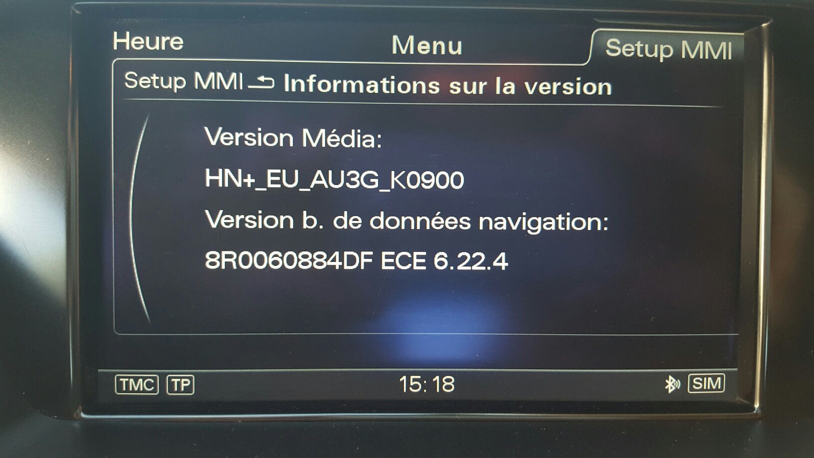

Salut à tous,
Une petite image qui a le goût de la victoire et du soulagement (j'ai quand même bien flippé après tout ce que j'avais lu sur ce fil) :race:
J'ai donc réussi à passer les dernières versions de FW et de carto sur mon A5 Sportback qui en avait quelques unes de retard et je remercie chaleureusement Thierry pour le précieux soutien qu'il a bien voulu m'apporter et sa réactivité à chacune de mes nombreuses questions, ce forum est une perle !
J'ai passé le FW en presque 1h (beaucoup plus long que la norme qui semble être de 30mn, peut être parce que ma SD était formatée avec les segments de 16 Ko) et curieusement la carto est passée en 1h20 seulement (SD avec segments de 32 Ko, mais je ne sais pas si ça a quelque influence).
J'ai encore un souci mineur avec l'erreur 03623 dont je n'arrive pas à me débarrasser (manipe avec la carte SD puis VCDS). Pourtant VCDS m'indique que l'erreur a bien été supprimée mais au scan suivant elle est toujours là. Je ne comprends pas trop d'ailleurs à quoi sert le petit soft sur la carte SD dans la mesure où l'effacement se fait au final via VCDS ?
J'avais aussi une erreur 03677 que j'ai supprimée sans souci (idem la 03276).
Merci encore.
Tu as le wifi d'activé (menu vert) ?
Si non, active le, applique le patch (carte sd ) et l'erreur 3623 devrait disparaître.
Merci mais je viens de vérifier via le menu vert et le wifi était bien déjà activé.
Je précise que j'ai aidé pour le firmware et la suppression des erreurs, pas pour le reste .....
