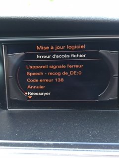

Bonsoir à tous, Je possède une A5 sportback 3.0 V6 de 2010 avec MMI 3G HDD. En janvier 2015 j'ai effectué la maj de la carto + fw k0257_5_D1 et tout fonctionnait très bien mais depuis 3 mois j'ai des soucis. La fonction Bluetooth est grisé et aucun moyen de l'activer. La fonction GPS ne fonctionne plus, ça me marque en cours d'initialisation mais il ne se passe rien. Après avoir demandé de l'aide sur le forum j'ai décidé de réinstaller le firmware mais au lancement de l'écriture j'ai un code erreur 138 qui apparaît. Après 3 mois de galère je me décide à prendre rdv chez Audi pour me régler le soucis. Le technicien m'a rappeler cet après-midi pour me dire qu'il fallait changer le MMI sans me donner trop d'explications et qu'il fallait compter dans les 2500-3000 euros. Je m'en remet une fois de plus à vous en vous demandant de l'aide, y a t-il une autre solution ou faut-il vraiment changer le MMI?

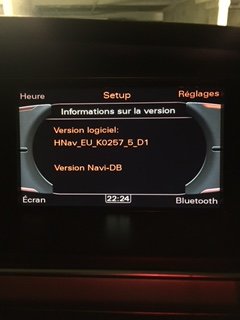

Voila ma version de firmware, je viens de me rendre compte que ma version carto a disparue ce qui explique pourquoi je n'ai plus de GPS. Suis-je obliger de re-telecharger le meme firmware ou bien je peut en mettre un plus récent? (en gardant la carto 2014). -

J'arrive pas à poster la photo avec le tel mais ça dit ça, "Erreur d'accès fichier L'appareil signale l'erreur Speech - recog de_DE:0 Code erreur 138" Le fw je l'ai pas en tête la faudrait que j'aille à la voiture tout à l'heure regarder mais c'est celui qui correspond avec la carto 2014 -

Ce n'est pas au vag com, c'est sur l'écran du MMI. "L'appareil signale l'erreur Speech - recog de_DE:0 Code erreur 138" Voilà ce que ça m'affiche exactement au lancement de la maj. -

Bonjour à tous, J'ai effectué la maj firmware + carto 2014/2015 sur un MMI 3G il y a 1 an et demi maintenant et tout fonctionnait parfaitement jusqu'à il y a 1 mois. J'ai perdu l'accès au GPS, ça m'affiche initialisation en cours mais rien ne se passe. Plus d'accès au Bluetooth, j'ai beau le mettre sur "on", il ne s'active pas. Autre chose qui est apparue le même jour (je ne sais pas si c'est lié) j'ai un voyant perturbation essuie glace qui s'allume alors que l'essuie-glace marche très bien. Me voilà rentré de vacances, j'ai tenté une réinstallation du firmware mais j'ai un code erreur 138 qui apparaît. Quelqu'un aurait t il une solution? Merci. -
