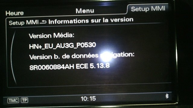

Après avoir parcouru le topic en long et en large je rencontre un problème,
J'ai tent2 de mettre à jour le firmware de mon A5 (2012),
MMI 3G advanced avec HDD, et B&O.
La version de FW actuelle est d'origine HN+_EU_AU3G_P0530.

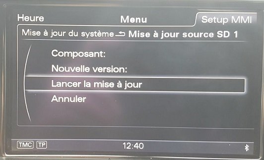

1 - J'ai tenté un upgrade en HN+_EU_AU3G_K0900_(A4-A5-Q5-Q7), via SD1 et tout le process,
- là, je vois le menu "lancer la MAJ" pendant 1 seconde, et après un message d'erreur (Pas de fichier de MAJ)
- j'ai tenté avec une autre carte SD, idem.
- j'ai tenté via l'AMI et clé USB, Pareil
J'ai lu sur un autre topic qu'il fallait passer par la K0767
2 - J'ai tenté un upgrade en HN+_EU_AU3G_K0767_(A4-A5-Q5-Q7) via SD1,
- Et là idem, je vois le menu lancer la MAJ 1 seconde, et après un message d'erreur (Pas de fichier de MAJ)???

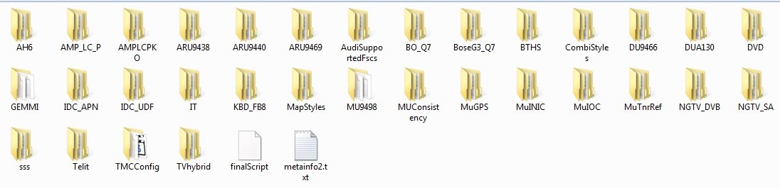

fais tres attention a ce que ta SDCARD soit en REEL FAT32 pas pas EX-FAT
telecharge un utilitaire qui te la formatera en FAT32 je sais j'insiste.....
Hello,
Ma carte est bien en fat 32, elle à été formatée avec SDFormatter.
sur celui que j'ai pour l A8 il y a beaucoup plus de dossier
je ne sais pas si c'est normal pour l A5
autrement change de carte SD
et met la bien dans l'emplacement 1 (gauche)
Oui je vois qu'il y a beaucoup plus de dossiers :-(
C'est le 2eme K0900 que je récupère, et je viens de vérifier les 2 sont identiques, pour le K0767, j'ai aussi 34 élément.

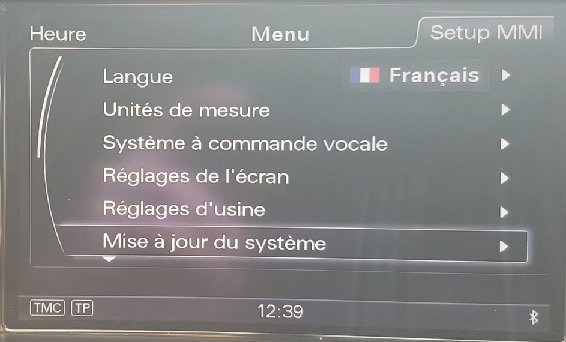

Tu passes bien par le menu rouge pour lancer la mise à jour ?
Hello,
Je passe par le menu CAR , après Back, puis Setup MMI en haut à droite et Mise à jour du système.
c es bien sa le probleme ;)
met toi sur radio ensuite appuie en meme temps pendant quelques seconde sur BACK+CAR(c es assez tricky comme manip)et ensuite mise a jour et sa devrait aller beaucoup mieux :)
Merci les gars :thanks:
Effectivement ça va beaucoup mieux !!! la MAJ est vue. :icon_smile2: :icon_smile2: :icon_smile2:

Donc j'ai bien réussi a mettre le FW à jour, et je suis passé en K0900.
J’espère que ma mésaventure servira à d'autres.
Pour résumé,
Je suis passé du FW HN+_EU_AU3G_P0530 au FW HN+_EU_AU3G_P0900, en direct sans passé par des FW intermédiaire.
En mettant sur radio, et en appuyant sur CAR + BACK pendant 6 secondes on accède au menu ingénieur et là il faut suivre la procédure classique.
une fois la MAJ lancée il faut compter 45 mn pour que tout soit installés.
