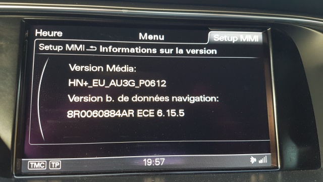

salut a tous
bon je viens de recevoir la voiture
voici la version du MMI
concrètement que puis je faire avec ??
une mise a jour s impose je crois ?
c'est simple a faire ?? un fichier sur SD et c'est parti !! pas de risque ?? je sais que pour la carto c'est plus complique mais je suis pas presser !!
quel firmware puis je mettre ???
