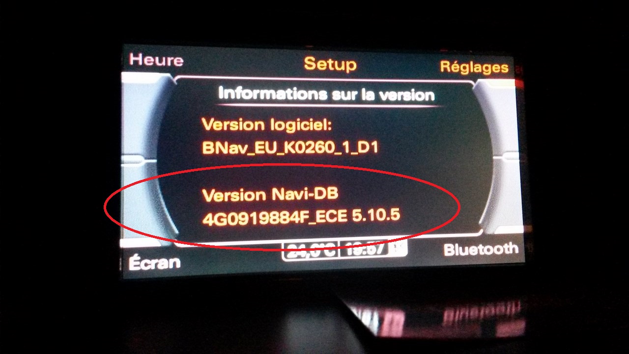

Bonsoir, je viens de mettre à jour mon MMI 3G basic (1 LECTEUR DVD / 2X LECTEUR DE CARTE SD mais sans HDD ) car le DVD de navigation GPS EUROPE est constamment inséré.
Voici les différentes UPDATE sur mon AUDI A4, je pense que sa pourra aider certain(e)s :)
La 1ère photo correspond à la version lors de l'achat du véhicule en 2010 :
Salut hé bein ta version NAVI-DB 4G0919884F-ECE 5.10.5 date de 2010 Maintenant la cartographie est arrivée à 4G0919884R- EUW 5.21.2 (2015_2016)
Il ne se met pas à jour il faut se procurer le disque
Tu trouve les info que je t'ai marquées su le topic à Iridim

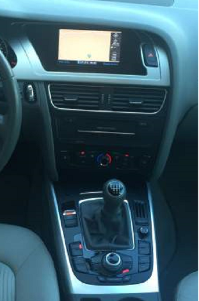

Bonjour à tous,
Je suis le futur acquéreur d'une A5 sportback importée du Portugal et immatriculée en Avril 2015.
Si j'ai bien compris (j'ai beaucoup cherché), je devrais me retrouver avec un MMI 3GP, puisque la voiture a été fabriquée après 2012.
Cependant, d'après le photos envoyées par le mandataire, le MMI a les gros bords gris-vert sur le coté. Donc pour moi, c'est un MMI 3G, alors que la voiture est de 2015 ! Sur ma fiche signalétique, j'ai aussi le code 7T2... MMI basic. A noter que j'ai la camera de recul aussi.
Pourriez-vous me confirmer que le MMI est le 3G ou 3GP SVP ?
C'est très important pour valider ou non ma commande.
Merci d'avance à ceux qui m'aideront.
non tu penses de travers là ...
En 2012, il y a eu un changement de modèle de MMI, et celui qu'on appelait l'advanced est devenu le 3G+.
L'interface a totalement été remodelée, le hotspot wifi a fait son apparition, ainsi que la navigation google earth, .....
NEANMOINS, ce MMI n'est pas de série, et c'est une option à près de 2000€.
La photo que tu nous montre est celle d'un MMI 3G, sans disque dur, sans carto 3D, .....
Donc ton A5 n'a pas l'option MMI haut de gamme, c'est don un 3G basic.
Merci pour ta réponse rapide sur un sujet qui me tient à cœur.
De ton message, je comprends que nous sommes en phase : Voiture de 2015, donc normalement MMI 3G+.
Hors, sur la photo c'est un MMI 3G !
Du coup, je ne sais pas si je dois acheter un véhicule de 2015 avec MMI d'avant 2012...
NOOOOOOOOOOON ! :MdrDevil:
C'est normal d'avoir un 3G sur un véhicule de 2015, c'est le modèle d'entrée de gamme qui n'a pas évolué !!!!
Le 3G+ est la version haut de gamme et remplace l'advanced depuis 2012, et c'est une option à 2000€, que manifestement ton véhicule n'a pas.
J'ai même tuné un SQ5 qui avait ce MMI basic pour tout te dire.
Merci. J'ai (enfin) compris.
