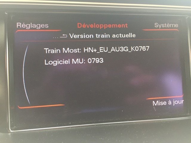

Après beaucoup d'hésitation je me suis enfin lancé dans la mise à jour de la cartographie de mon MMI 3GP.
Mais impossible de finaliser celle-ci. Je n'ai plus accès au menu Mise à jour du menu engineering.
le firmware 0767 étant déjà installé, je suis directement passé à la partie mise à jour carto.
copié les 27.6 Go de données sur une carte SD classe 10, inséré celle-ci dans le slot SD1, branché un chargeur de batterie, mis le contact et attendu que le MMI démarre complètement (2min). touches BACK+CAR pour acceder au menu engineering.
menu mise à jour / selection SD1 la version 6.20.4 est highligtée je la sélectionne, puis choisi Standard et je suis dirigé sur une nouvelle page qui me propose Mise à jour tout en bas. J'accepte, le MMI rédémarre et commence une mise à jour qui dure très peux de temps. Le MMI redémarre encore mais ne poursuit pas la mise à jour.
Alors je reprends la procédure depuis le début (engineering, etc...) Et cette fois lorsque j'arrives sur l'écran Sélection du périphérique et que je descend tout en bas pour Lancer la mise à jour, le menu n'est pas sélectionnable. Il est grisé. Je remarque aussi que la ligne AUDI_MMI3G_ECE est marquée d'un ? au lieu du N/A ou N.
Je soupsonne alors que les données enregistrées sur la carte SD soient corrompues (torrent) alors je décide de downloader la source ailleurs et recopie le tout sur ma carte SD 32GB et recommence mais rien n'y fait le menu Lancer la mise à jour est toujours grisé. Plus moyen de poursuivre l'update.
Quelqu'un a-t-il déjà eu ce problème ? Une idée ? Je précise que tout fonctionne sinon à part que j'ai toujours les aciennes cartes.
Merci d'avance pour votre aide.

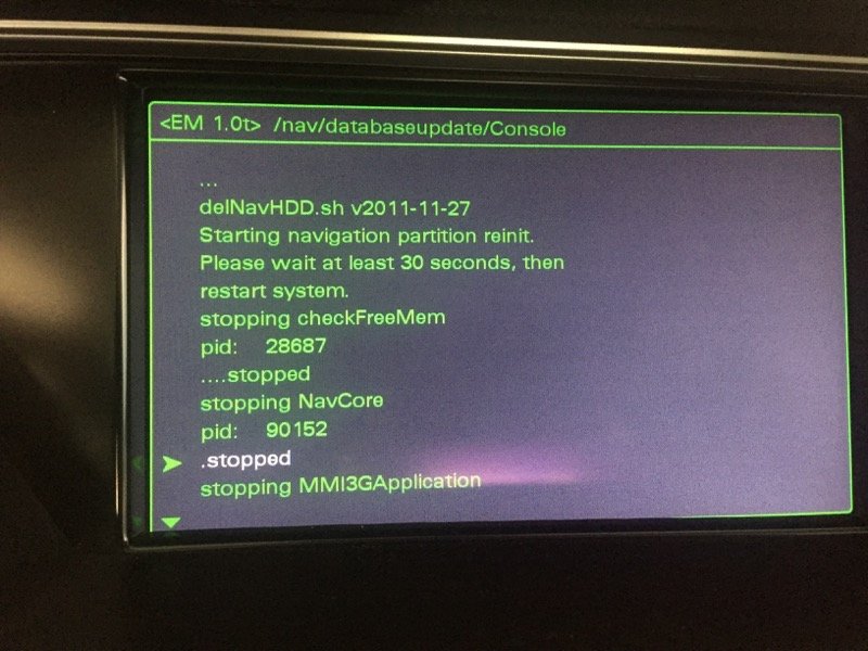

Voilà le récap
Aller dans Version / NAV /Databasupdate / Delete Nav HDD partition / Effacer / puis réinstaller la carto et. Voila
alors j'ai effacé la partition navigation et recommencé la mise à jour.
effectivement j'ai pu aller plus loin qu'avant puisque le menu "lancer la mise à jour" n'était plus grisé et suis arrivé jusqu'à un écran m'indiquant de brancher le lecteur de diagnostique / annuler la documentation. Après cela le MMI à redémarré mais je n'ai plus aucune carte. :-(

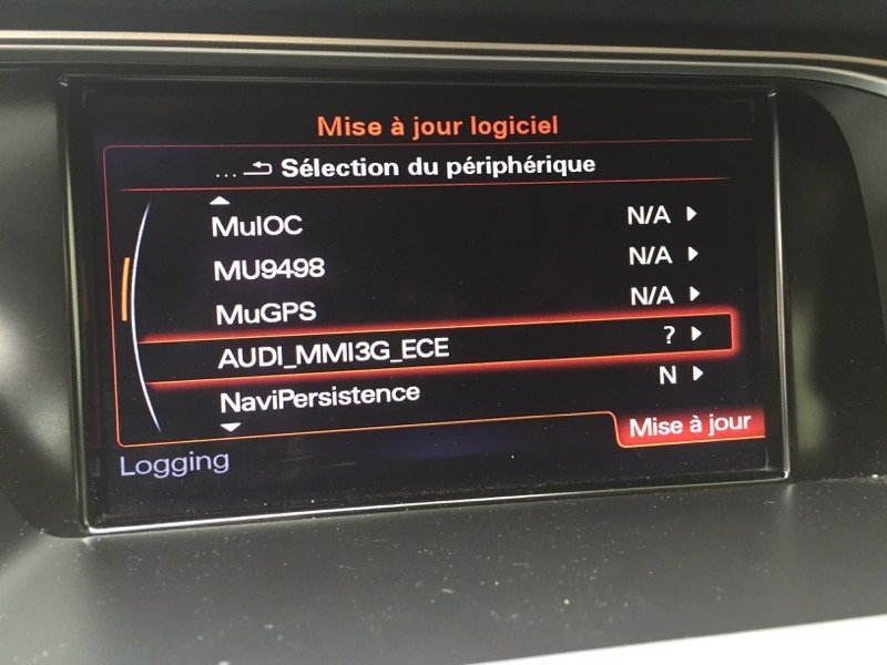

je me demande si la ligne AUDI_MMI3G_ECE marquée d'un ? au lieu du N/A ou N n'est pas en cause.

la ligne AUDI_MMI3G_ECE marquée d'un "?" au lieu du N/A ou N comme pour les autre périphériques ne pourrait pas être la cause ?

qui sait à quoi correspond AUDI_MMI3G_ECE dans la liste des périphériques ?
La cartographie justement
pas moyen de forcer la mise à jour ?

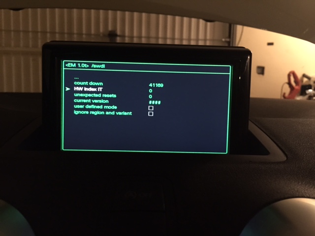

le point d’interrogation en face signifie quoi ? le paramètre du menu vert "ignorer région et variantes" pourrait aider ?

enfin réussi !
pour ceux qui ont un ? en face de AUDI_MMI3G_ECE il faut
activer le menu vert / choisir / swdl / cocher les 2 cases et sortir du menu vert sans redémarrer le MMI
puis dans le menu ingénieur (rouge) lancer la mise à jour comme d'habitude / SD1 / cartes / choix utilisateur et cocher tous les périphériques qui sont marqués du N. (pas le bootloader, seulement la deuxième case) en retournant à la liste vous devriez avoir un O à la place du ?
de la relancer poursuivre la mise à jour normalement selon la procédure habituelle (annuler doc, etc...)
voilà en tout cas ça a fonctionné pour moi.

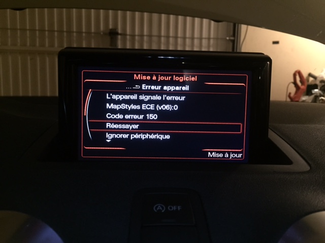

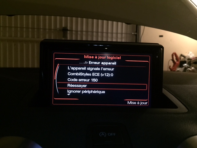

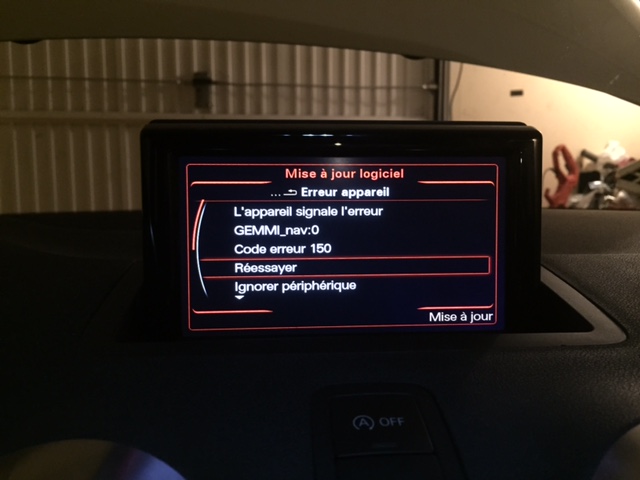

salut à tous,
quelqu'un a déjà eu cette erreur ?
et là pas chiffres que des ####
si quelqu'un a une idée :secret:
C'est bon problème résolu :)
