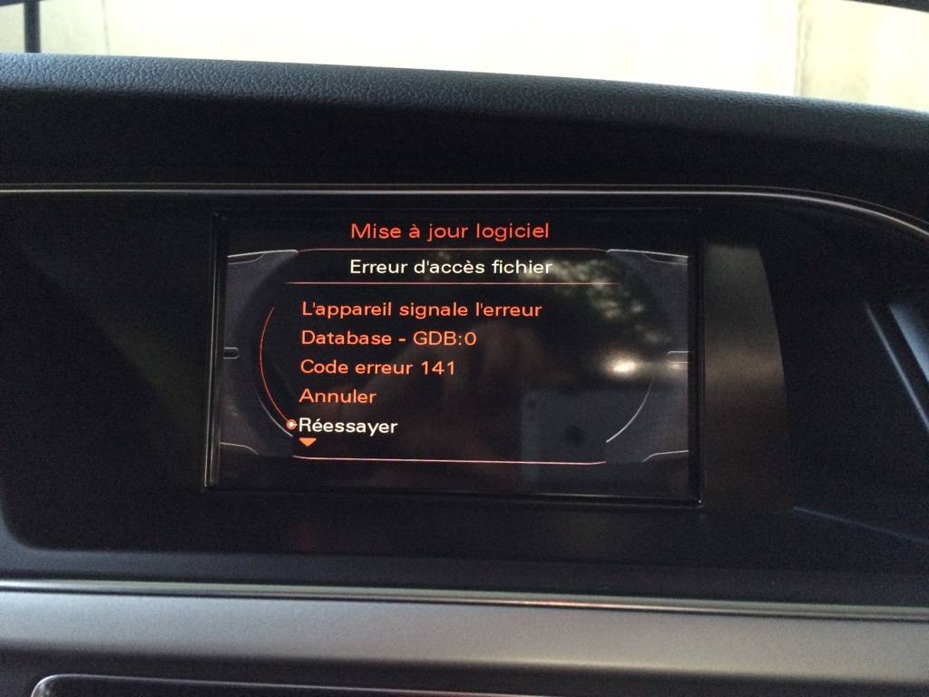

salut à tous,
quelqu'un a déjà eu cette erreur ?
et là pas chiffres que des ####
si quelqu'un a une idée :secret:
C'est bon problème résolu :)
Super! Mais comment?
Emergency update + remise à jour firmware
Après tout est rentré dans l'ordre.
Il me reste plus qu'à aller chez Audi remettre une carto et tout sera ok :)
Voilà si vous avez une erreur 150 Gemmi ou mapstyle combistyle ou TMCConfig

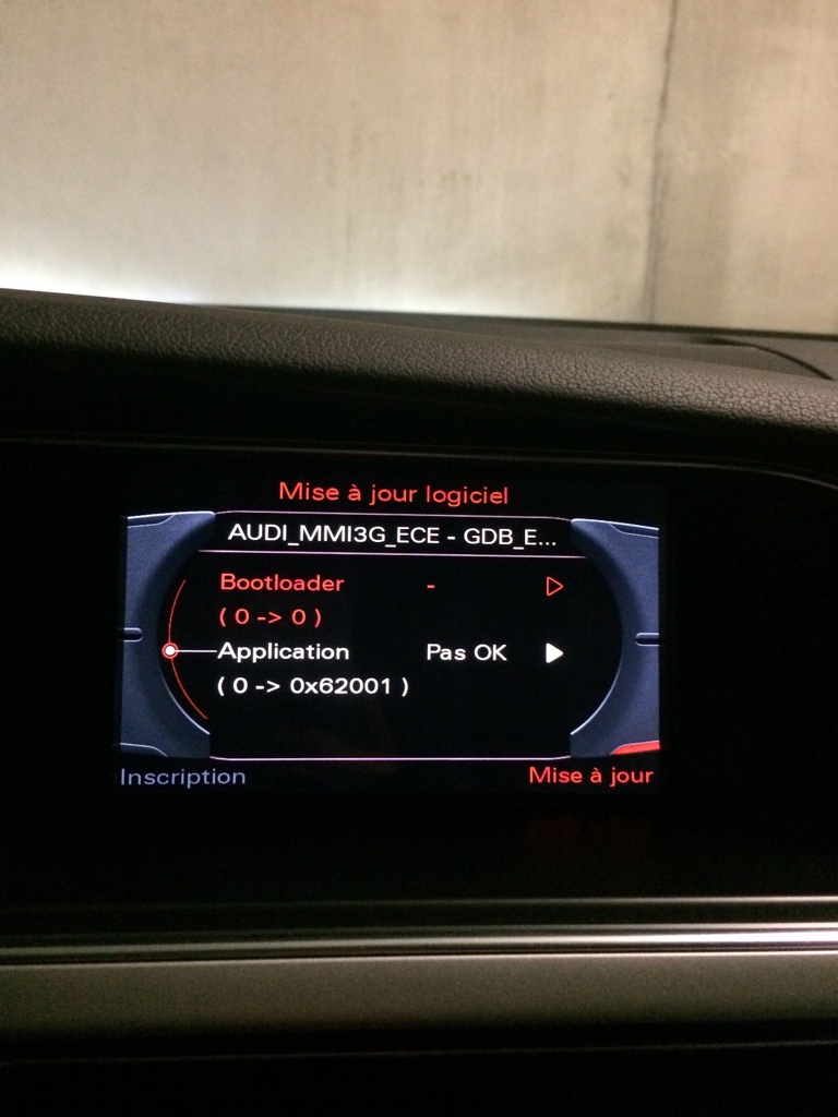

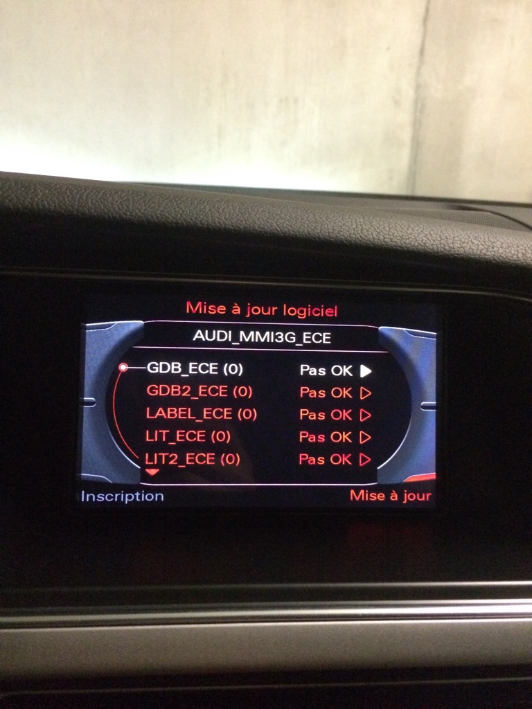

Du coup je complete,
Lorsque je met la SD contant l'Audi MMI 3G Europe (West) 2015 DVD-2 le mmi le reconnait :
Premier étonnement pour du 2015 il me propose du 2014, si je valide il cherche sur la SD :
Et fini sur :
Quelle que soit la SD utilisée, la Sandisk 8go class 10 ou la samsung evo machin truc classe 10 également.
Une idée ?
