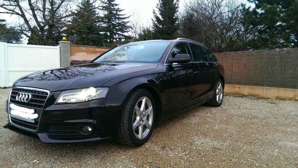

  15. Bonjour à tous, je suis mickael, j'ai 26 ans, et je viens de me faire un petit plaisir en remplaçant, après 8 ans de bon et loyaux services, ma Peugeot 207 "sport" 3 portes 90Ch HDI par une magnifique AUDI A4 Avant 2.0 TDI 143Ch Ambition Luxe. C'est le jour et la nuit :-D ca va faire 3 semaine que je l'ai et je l'apprécie chaque jour ! Voici la belle : A bientot ;-)
