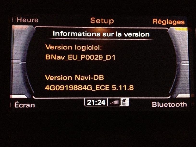

merci pour ta réponse j'ai un MMI 3G basic la voiture est une A4 B8 de 2010
(je suis en EU P0029 D1 carto 2010 )
je pense me lancer mais il me manque le firmware DF que je n'arrive pas a trouver.
j'ai le T
et le AS et le CC que je voudrais remplacer par le DF :icon_wink:
merci

rebonjour a vous tous
je suis enfin sorti des abysses de mes recherches
et voici mes refs
je pense etre en MMI 3G basic car je n'ai pas de ddur
et carto en dvd
