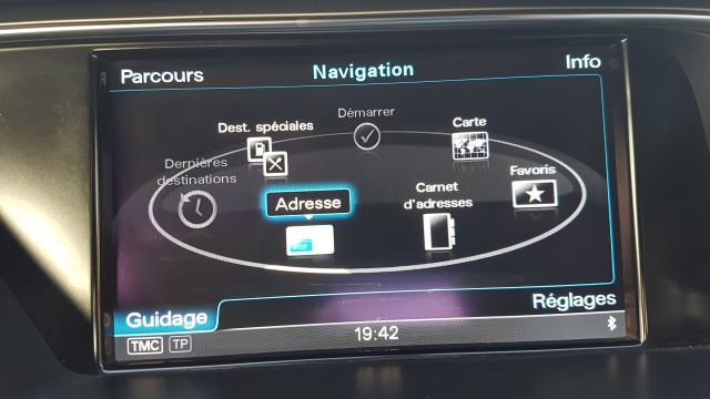

je t'assure que j ai rien de tout ca sur le caroussel malgré la mise a jour
j ai fais des photos du mmi
Il est certain que si tu n'installes pas le matériel adéquat (nécessité d'avoir l'AMI) et que tu ne paramètres pas le menu vert en conséquence, l'audi connect ne pourra pas apparaître sur un MMI n'ayant pas l'option d'origine......

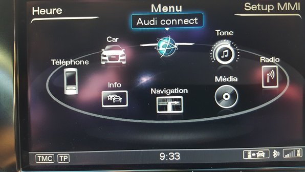

Pourtant sur ma voiture l'icone est apparue juste apès l'upgrade et sans avoir rien modifié dans le menu vert,
Peut-être est ce dû au fait que ma voiture ai l'option "équipement pour téléphone 8w"
J'ai d'ailleurs lu sur ce sujet que la MAJ corrigeait un BUG pour les tééléphone RSAP "The Bluetooth vs Data SIM Issue is now fixed!"

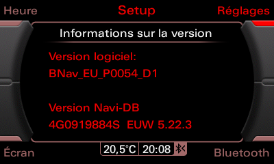

J'ai quand même une question licite :icon6: :
Je suis actuellement en version de firmware d'origine BNav_EU_P0054_D1 avec la cartographie de 2014.
Si je passe à la cartographie 2016, le passage au firmware K0260 est-il obligatoire, peut-on passer directement de P0054 à K0260 directement sans étape intermédiaire ?
Merci aux techniciens pour leurs réponses :yawn:
Hello again !
Je n'ai pas eu de réponse concernant l'obligation ou pas de mettre à jour mon firmware avec la cartographie 2016...
En fait, comme mon A4 est encore sous garantie constructeur, je souhaitais garder mon firmware d'origine.
Je me réponds à moi-même par une copie d'écran (ça peut aider ceux qui se posaient la même question) :
Enjoy !
la garantie constructeur si vraiment ils veulent te faire chier il verrons que t as changer la navy db,donc au point ou tu en es tu peux upgrade le firmware sans soucis et sans problème pour ta garantie constructeur.parce que une db de 2016 avec un firmware Produktion pas de la dite année c es suspect ^^
Au niveau de la garantie, rien n'empêche de faire une mise à jour de la cartographie.
Pour ce qui est du firmware, je suppose que c'est pareil, mais comme le bon fonctionnement du MMI est compris dans la garantie constructeur, pas touche.
Que je sache, une mise à jour de la cartographie peut se faire sans être obligé à chaque fois de monter de version pour le firmware.

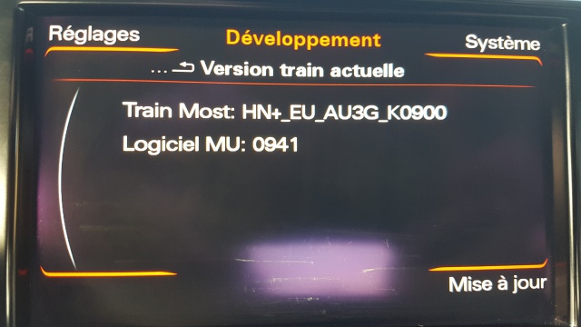

Je modère tes propos en disant que la mise à jour de firmware est OBLIGATOIRE pour le MMI 3G+ quand on installe la carto 2016, qui ne fonctionne QUE sur FW K900.
Faux je viens de faire la maj 2016 par Audi sur mon A6 4G et je suis toujours en K0770 et donc la mise au niveau suppérieur n'est pas obligatoire.
Version Média HN+R_EU_AU_K0770
Version b de ddonnées navigation:
8R0060884DF ECE 6.22.4
Attend de voir si ça fonctionne correctement sur la durée.
La version K900 a été imposée par Audi pour contrer le patch Carson.
Quand la mise à jour est faite en concession, l'installation du K900 va de pair.

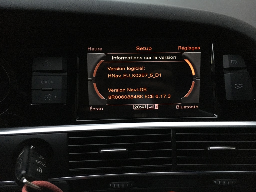

Salut les gars.

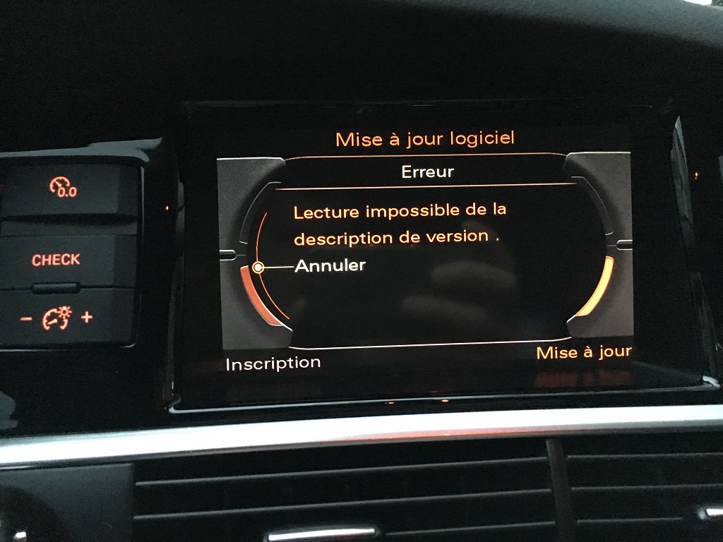

J'ai essayé de faire la MAJ 6.22.4 sur mon A6 C6 de 2010 en MMI 3G HDD et apres avoir passé la premiere carte SD, la maj de la carte (map) ne veut pas marcher. Voici le message que j'ai eu.
Apres ca j'ai renoncé car j'avais un peu peur de foirer le MMI. Actuellement tout fonctionne par contre.
Merci a vous de m'eclairer svp.
Voici la version que j'ai actuellement.
Peux tu etre plus explicite stp?
Sinon, le menu vert je l'ai active.
deja avant de bidouiller le menu vert:
es tu sur de ta version de carto? 6.22.4
ta carte Sd est elle bien formater en FAT32(utilise guiformat pour le formatage)
as tu bien copier l intégralité de la carto a la racine d une carte SD?
combien pese ta carto actuellement en GO
si tu utilise l AMI attention si tu fait ta maj via un SSD c es le drame assurer :)
