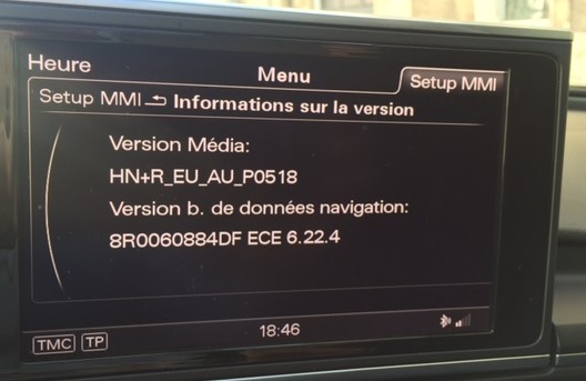

Bonjour, je viens de remplacer mon A6 Avant de 2008 par une A6 Avant quattro de 2012
Le garage a bien mis à jour la carto en 2016 mais je m'aperçois que la version du firmware est antédiluvienne.
Je souhaite le mettre à jour principalement pour gérer une SIM Data only dans le MMI + un Iphone en BT pour les appels (hélas non rsap)
J'ai un MMI GPS Advanced avec le disque dur, quelle version de firmware me conseillez-vous ? La 900 ou une antérieure ?
J'ai l'audio Bose et j'ai compris qu'il y avait un risque notamment avec la 900
En terme de manip, puis-je toujours suivre le tuto de la première page de ce topic ?
Les nombreux posts sur la mise à jour du système Bose ne sont pas forcement très clairs, aussi que retenir sur ce sujet ?
Merci par avance pour votre aide

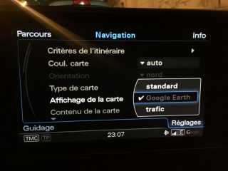

Bon et bien passage en K900 (presque) réussi.
2 erreurs lors de la MAJ :
GEMMI_nav:0 -> erreur 141 -> du coup plus d'accès à Google Earth
- ça c'est pénible mais j'ai vu que je n'étais pas le premier, faut que je creuse le sujet
Speech - tts_cs_CZ:0 -> erreur 138 (bon là pas grave je n'en ai pas besoin)
Tout le reste semble fonctionner normalement, je testerais la SIM/MMI + le tél en BT dès que j'aurais reçu ma SIM Data
A voir si je ne vais pas refaire la carte sd avec Windows car je l'ai fait sur OSX (Mac) et retenter la maj quand j'aurais 2 heures à perdre (mais que c'est long!)
Merci encore pour votre aide ultra-rapide

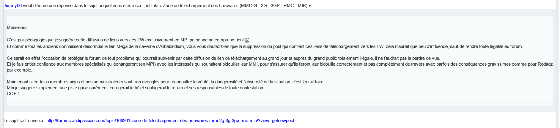

Non Johnny, la fermeture de la caverne est due selon moi à l'épisode où on a contribué à l'achat d'un firmware (qu'on a jamais eu en fait :ripeer: ).
Nous ne sommes pourtant pas avares de mises en gardes concernant les MAJ de MMI, surtout le 3G+.

Oui, je l'ai vu à posteriori : l'information est assez dispersée, on n'est donc jamais vraiment sûr d'avoir tout lu avant de se lancer ...
- Dans mon cas, carte formatée avec un pc mais données copiées avec un mac
Oui la nav fonctionne toujours
Bonjour a tous
@ easyfrance
tu a vérifier ,si tu n'avais rien perdu dans le menu vert :reflexion:
j'ai une personne en MP qui a eu pareil que toi et qui a du réactiver les images satellite de Google earth ( a voir :reflexion: )

Moi je crois plutôt que c'est à cause de ceci que la caverne est fermée il s'est d'ailleurs fait virer
@ Thierry
quant tu dit
(la fermeture de la caverne est due selon moi à l'épisode où on a contribué à l'achat d'un firmware
Nous ne sommes pourtant pas avares de mises en gardes concernant les MAJ de MMI, surtout le 3G+ )
je n'en suis pas sur du tout , car comme je te les déjà ,tout le monde prenais n'importe quoi dans cette caverne :secret:
tant dit que nous ,on essaye de savoir la bonne version approprier pour le MMI et on la donne en MP Gratuitement :marcelpoire:
Thierry si on faisait payer nos service ,on serais déjà riche :secret: :secret: :moto:

Bonjour a tous
@ easyfrance
Merci JOHNNY5377,
cela ne change rien, mais je ne suis pas sûr de la manip via le menu vert
en tout cas les deux dernières lignes sont exactement comme sur ta photo (enabled et disabled)
